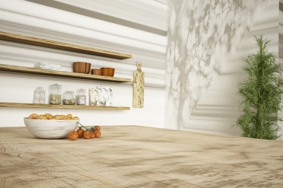

Salve,
ho provato a cercare un argomento già esistente che risolvesse il mio problema ma non sono riuscita a trovare nulla.
Sto cercando di ricreare la luce che entrando dalla finestra proietti l'ombra di un albero, ho provato inserendo una texture in un area light di vray ed effettivamente vedo l'effetto che vorrei sul piano del tavolo ma questa texture viene applicata a tutti gli oggetti della scena separatamente .
Allego immagine
difetto ombre.jpg (309.92 KiB) Viewed 1052 times
Qualcuno sa come potrei fare a rendere questo effetto uniforme nella scena?
Ringrazio anticipatamente

Re: Texture area light
Non sono un esperto delle luci Area di vray, le ho sempre usate in maniera tradizionale, mai proiettata una texture, ma presumo che dipenda dall'inclinazione di questa verso gli oggetti...certo, secondo me la soluzione migliore non e' quella di una texture ma penso che il TOP sia quello di mettere un albero in 3D o una sagoma in canale di scontorno davanti e far si che la luce naturalmente faccia un ombra...forse e' meglio cosi', ma lascio a chi ne sa di piu :)
