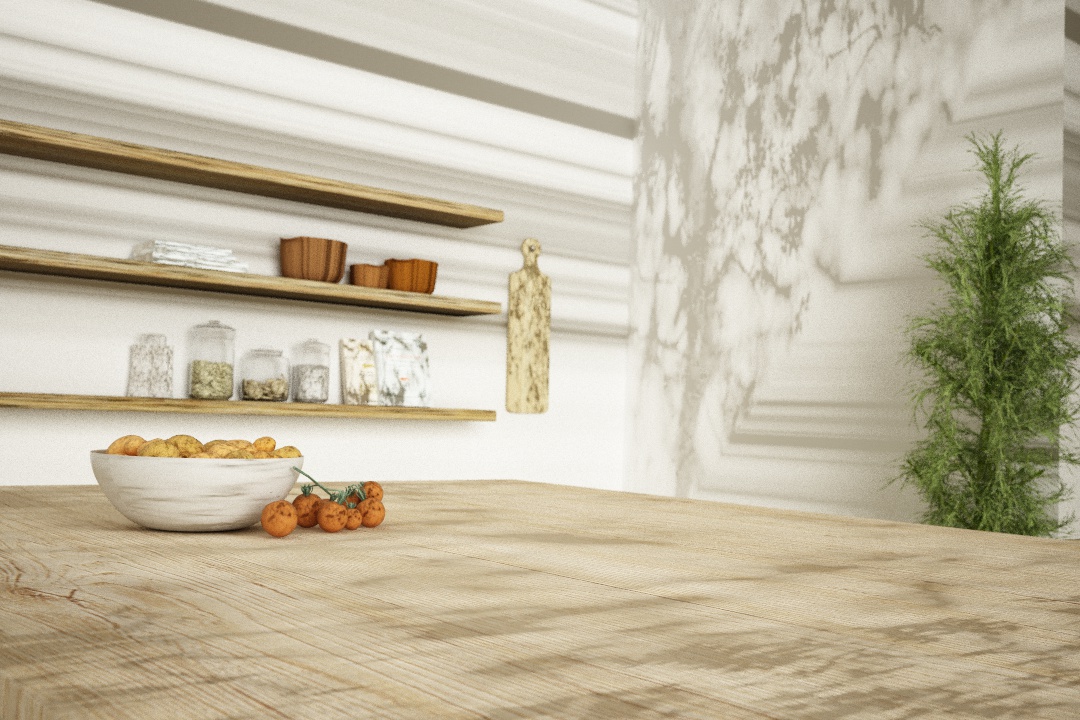

Salve,
ho provato a cercare un argomento già esistente che risolvesse il mio problema ma non sono riuscita a trovare nulla.
Sto cercando di ricreare la luce che entrando dalla finestra proietti l'ombra di un albero, ho provato inserendo una texture in un area light di vray ed effettivamente vedo l'effetto che vorrei sul piano del tavolo ma questa texture viene applicata a tutti gli oggetti della scena separatamente .
Allego immagine
difetto ombre.jpg (309.92 KiB) Visto 1051 volte
Qualcuno sa come potrei fare a rendere questo effetto uniforme nella scena?
Ringrazio anticipatamente
Messaggi: 10608
Re: Texture area light
