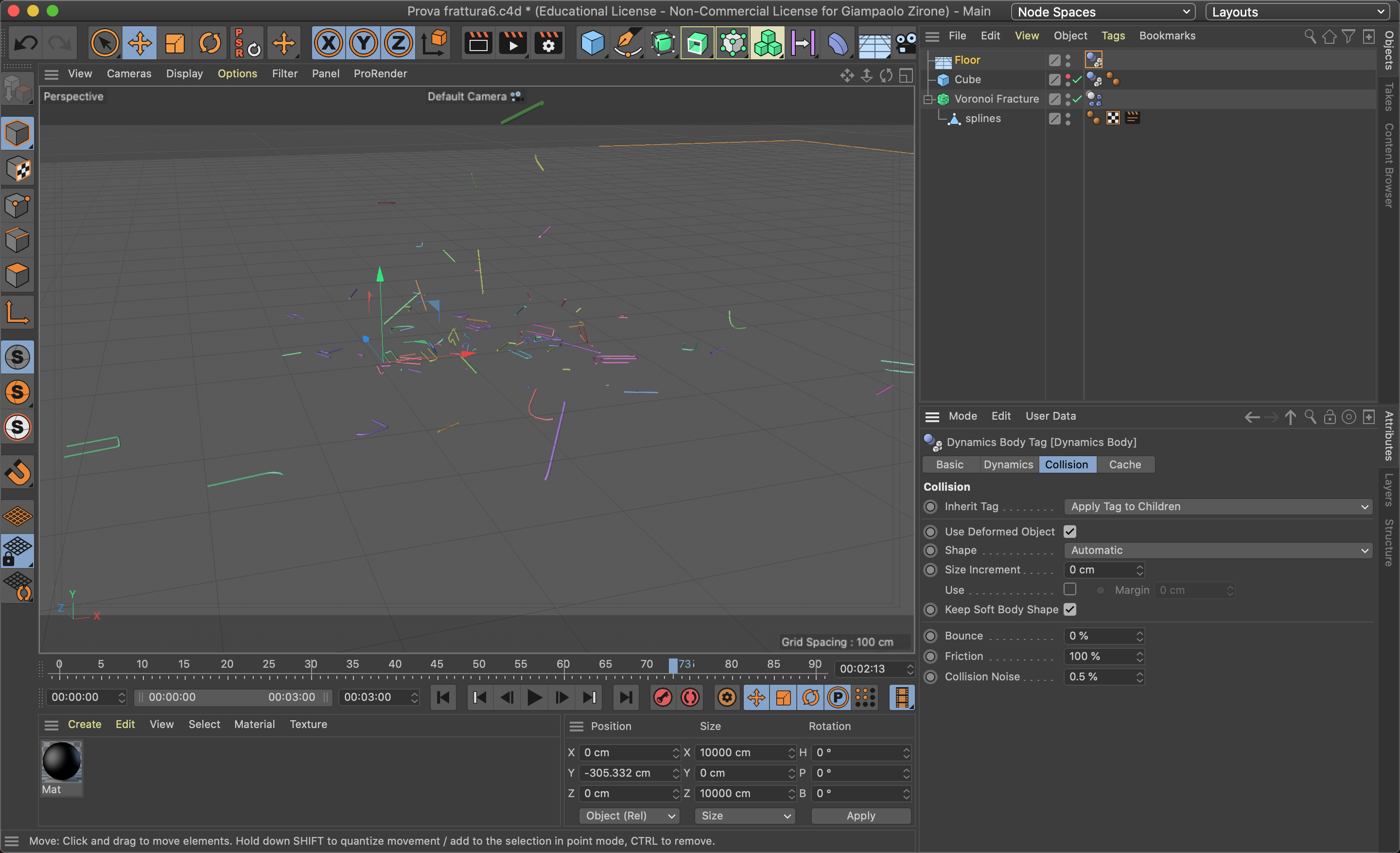

Non capisco perché quando il mio oggetto cade sul piano poi i vari pezzi volino ovunque. Sapete aiutarmi?
Allego un'immagine della scena

oddio ci sono tanti fattori che possono incidere...bisognerebbe vedere la scena...se la zippi e la carichi magarli gli diamo un occhiata...

mmm...allora ho fatto varie prove...il problema e' che la libreria di Cinema4D delle dinamiche e' basata su una libreria che non e' granche' e soffre di un di problemini. Diciamo che e' un po delicata.
La cosa che penso sia alla fonte del problema e' la forma degli oggetti. Hai fatto un alta densità' poligonale e generalmente le dynmcis analizzano i poligoni. Il problema si risolve un po mettendo la modalità' della collisione del logo Trigger in modalita' BOX, la cosa migliora un pochino...
Penso che il problema sia maggiormente dovuto alla compenetrazione o comunque quando gli oggetti si sommano uno con l'altro come uno Shangai e quindi schizzano via...

Scusate se mi intrometto :-(( a titolo informativo ,io ho provato ad aggiungere la gravita' al piano e sembrerebbe che la cosa sia migliorata
