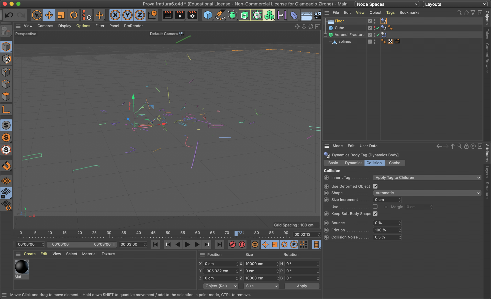

Collisione
Allego un'immagine della scena

Re: Collisione
La cosa che penso sia alla fonte del problema e' la forma degli oggetti. Hai fatto un alta densità' poligonale e generalmente le dynmcis analizzano i poligoni. Il problema si risolve un po mettendo la modalità' della collisione del logo Trigger in modalita' BOX, la cosa migliora un pochino...
Penso che il problema sia maggiormente dovuto alla compenetrazione o comunque quando gli oggetti si sommano uno con l'altro come uno Shangai e quindi schizzano via...
