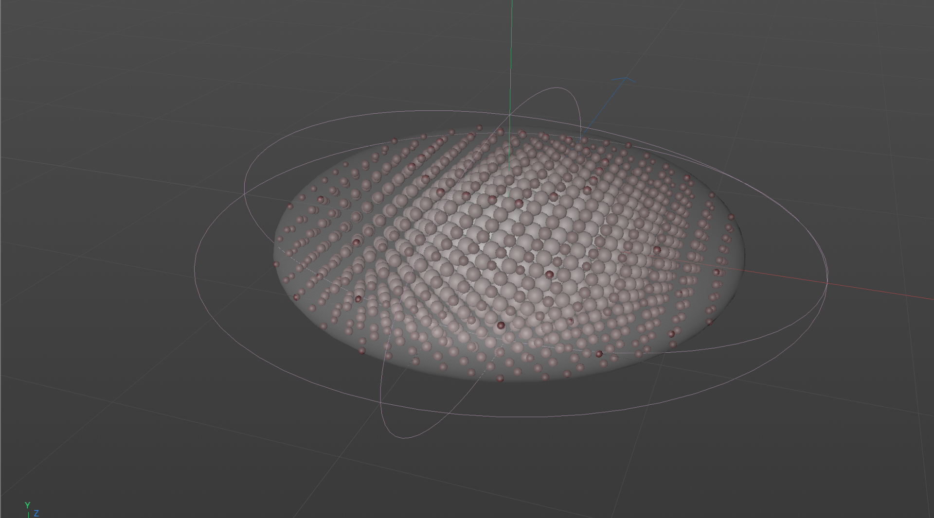

Buongiorno a tutti,
vorrei scalare, in modo proporzionale (dando un diametro massimo e uno minimo), le sfere in immagine.
Non riesco a venirne a capo, esiste un modo per disporre le sfere all'interno del volume dato (nuvola grigia) in modo che crescano di diametro dai lati verso in centro, in tutte le direzioni?
E si puo' controllare questo effetto in modo parametrico?
Grazie mille

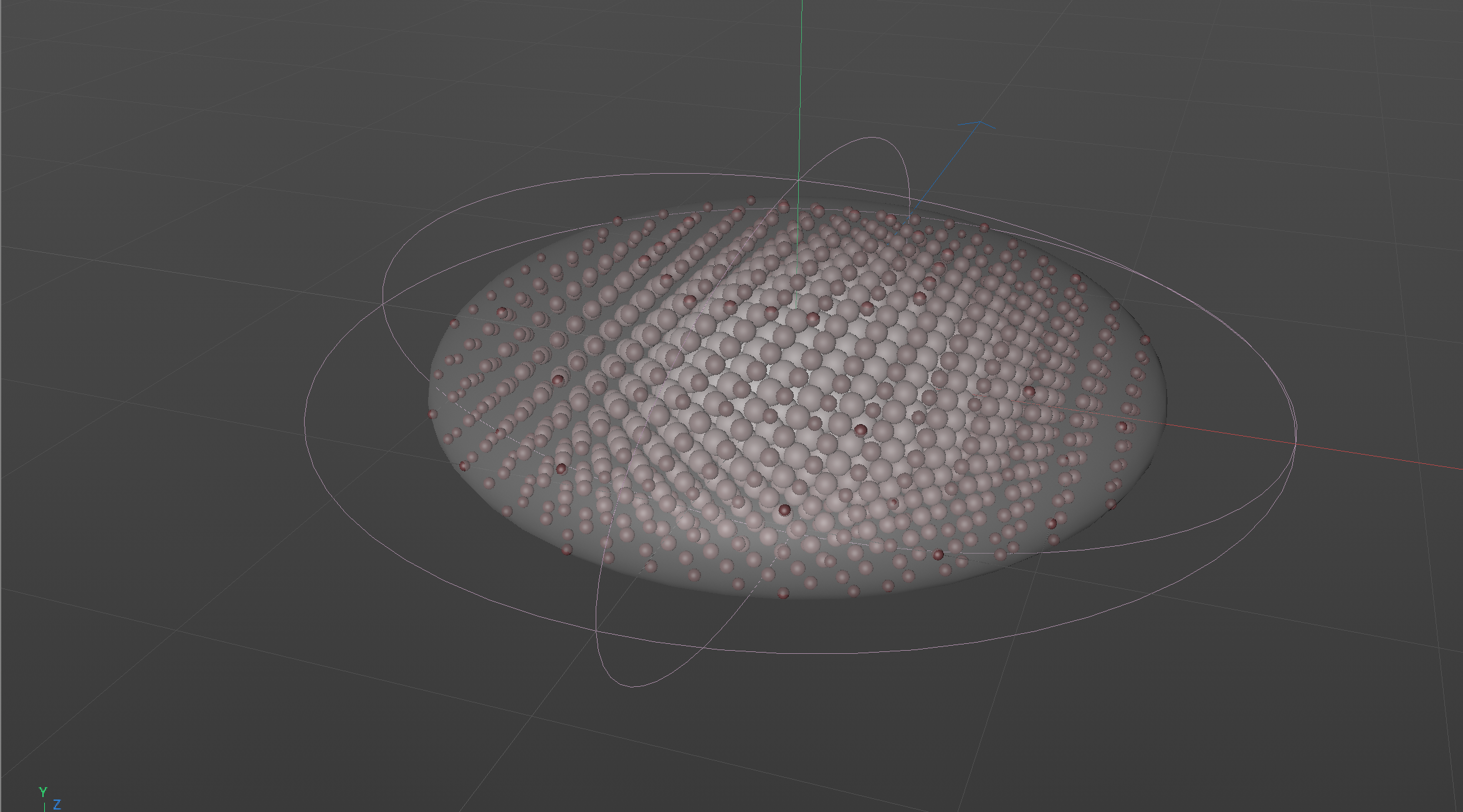

Ciao Alberto, come ti accennavo nell'altro topic si lo puoi fare usando un EFFETTUATORE PIANO con un Falloff o meglio FIELD sferico, dove il falloff controllerà' la scala...
Il plan Effector fa andare le sfere a -1 ma siccome le fa nel centro, dentro il falloff ho invertito i dati quindi nel centro ora le fa grandi e ai bordi le fa piccole...:)
ti allego il file
[EDIT] ti ho messo la sfera di maschera dei cloni in Raggi X nei suoi attributi

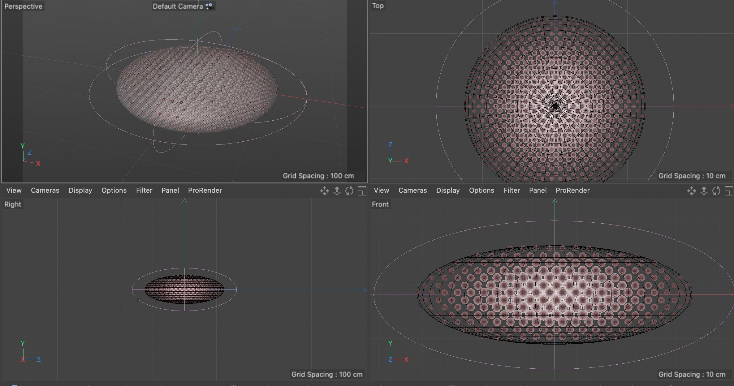

Un'ultima domanda, come posso fare per disporre le sfere a file alternate in modo che il volume visto in prospetto risulti più pieno e non a linee (griglia a nido d'ape non mi tiene in considerazione la profondità).
Grazie
Posts: 10608
Re: Scalare in modo parametrico
Facile! basta fare il copia e incolla del cloner e spostarlo sia in verticale che in pianta :) Ti allego il file
Ovviamente ora ci sono due Cloner che fanno la stessa cosa, quindi attento che se cambi una fila in piu o altri parametri lo devi fare ad entrambi...
