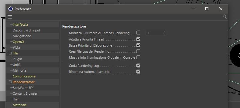

Salve a tutti, sto iniziando per la prima volta a usare seriamente il tool S&T e dopo parecchi litigi iniziamo ad andare daccordo. Mi resta un grosso dubbio riguardo alla bassisima quantità di CPU che usa per calcolare il render. Dalla Gestione Attivita vedo che nella prima fase usa una buona parte di cpu (ovvero durante la fase di "preparazione") poi pero nella fase principale " 2 di 2" usa solamente il 2% di CPU. C'è un motivo particolare per cui ha questo modo di lavorare? E nel caso, si può dire a cinema che può usare più CPU?

Io ho provato a modificare il Numero di threads Rendering ma la quantità di CPU usata per il render S&T non cambia. Quindi mi tocca arrendermi. Ti ringrazio comunque per il chiarimento :)
num threads rendering.JPG (35.88 KiB) Viewed 2681 times
Posts: 10608
Re: Sketch and Toon
Si non cambia. Cinema usa tutti i thread disponibili :). Purtroppo abituati a queste cose ma non solo su cinema ma anche su altri software. Succede anche di peggio. Pensa che io su un 8 core, vedere 1 core solo che si occupa della duplicazione di oggetti con mograph. Mi viene da piangere

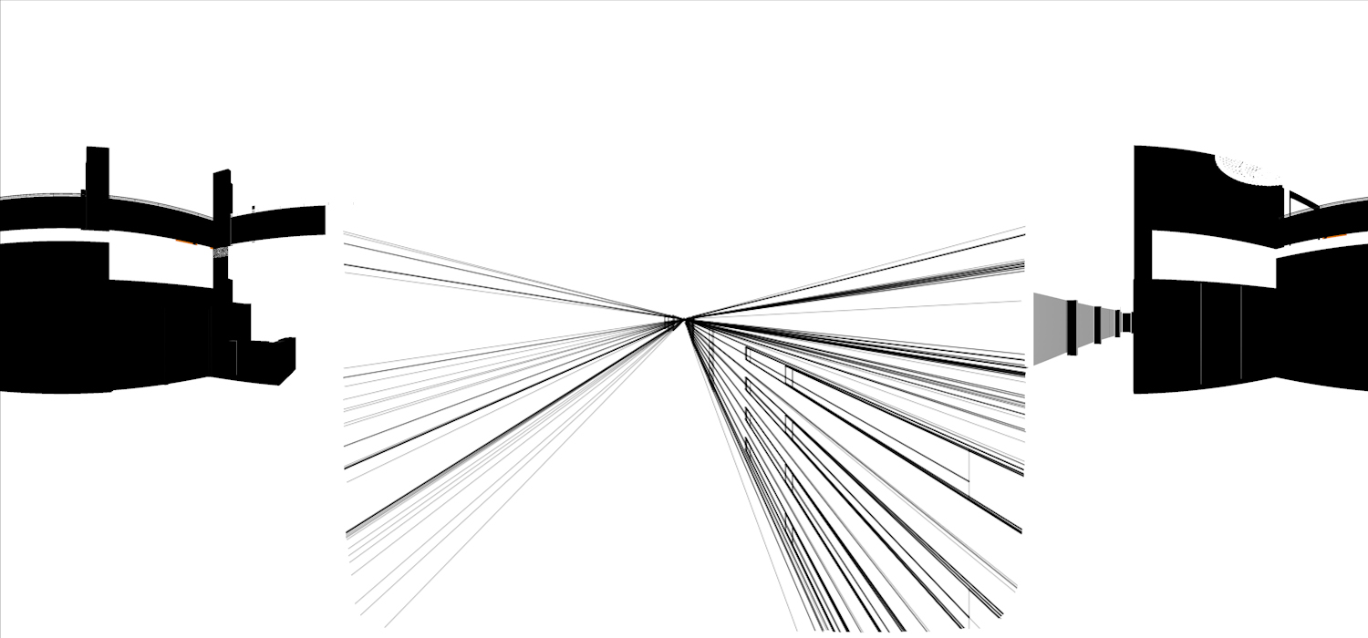

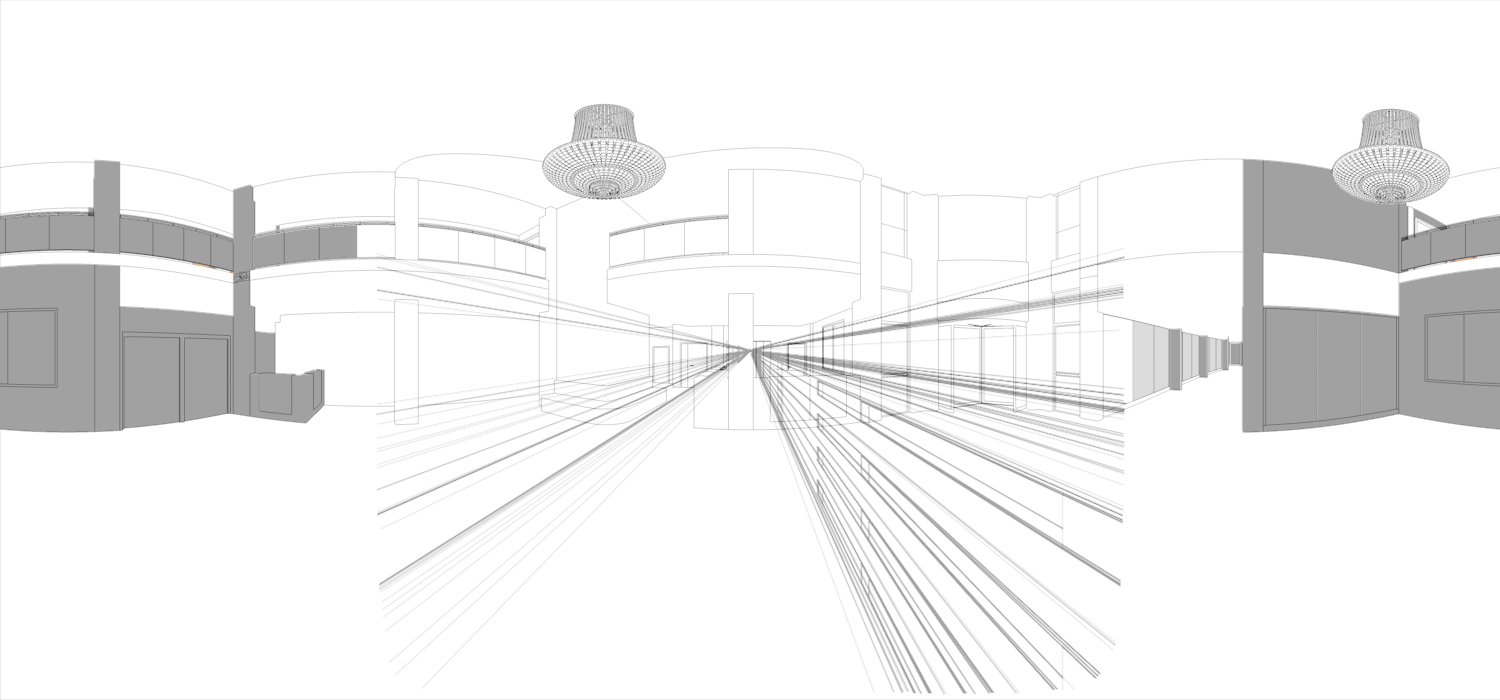

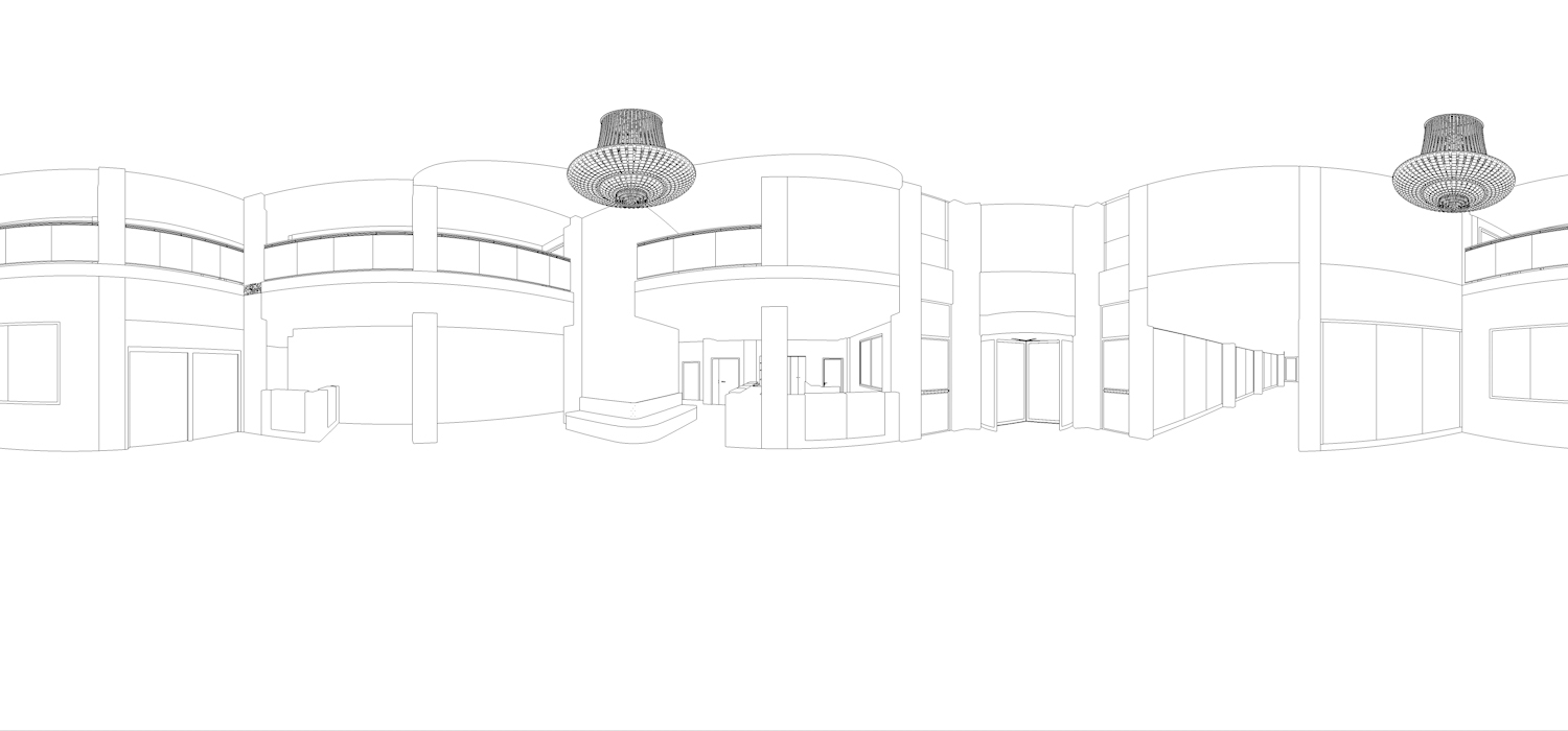

Ora sono incappato in un secondo problema sempre con S&T.
Cercando di ottimizzare i tempi di dialogo con il cliente mi sono deciso a fornire all'inizio della progettazione render "tecnici" combinando in un unica immagine (con photoshop) cell render+S&T, questo per risparmiami il tempo di texturizzare cose che verranno subito modificate.
Poi mi sono detto...ma invece di fare varie viste di una stanza (quindi per ognuna 2 render+post in photoshop) perchè non imparare a fare quest'immagine a 360 gradi cosi ho solo 2 render e una sola post produzione?
Ci ho provato e cell render va benissiono in 360 ma S&T si perde al centro dell'immagine( nella mia scena). Non è che non funzioni S&T, perchè se faccio un file nuovo con 4 cubi e mando il render 360 lo fa e in fretta. Però per qualche motivo nella mia scena parte con le linee al'infinito come se avesse nostalgia del film "ritorno al futuro". Allego le immagini cosi magari qualcuno sa il motivo
SeT sbagliato .jpg (169.66 KiB) Viewed 2669 times
cell rendering_SeT_uniti.jpg (182.27 KiB) Viewed 2669 times
cell rendering.jpg (105.14 KiB) Viewed 2669 times
Posts: 10608
Re: Sketch and Toon
mmmm beh l'idea non e' male alla fine, quella di frenare il cliente mandandogli uno Sketch, pero' secondo me ti sei suicidato un po perche' il modulo S&T funziona bene ma e' molto delicato su alcune parti, e nel suo piccolo molto complesso sopratutto nel settaggio dei materiali. Quel difetto che ti da sono delle linee impazzite date probabilmente da qualche geometria compenetrata o maciullata, :)
Infatti come hai notato tu se metti un semplice cubo funziona. Il casino e' che cinema analizza le linea, la continuità dei lati e se c'e' qualcosa che va in overshoot come un lato, magari lui lo interpreta strano. Io l'ho provato varie volte ed e' uno dei moduli piu completi e complessi di cinema che pero' se non hai un modello fatto bene si piega in due...

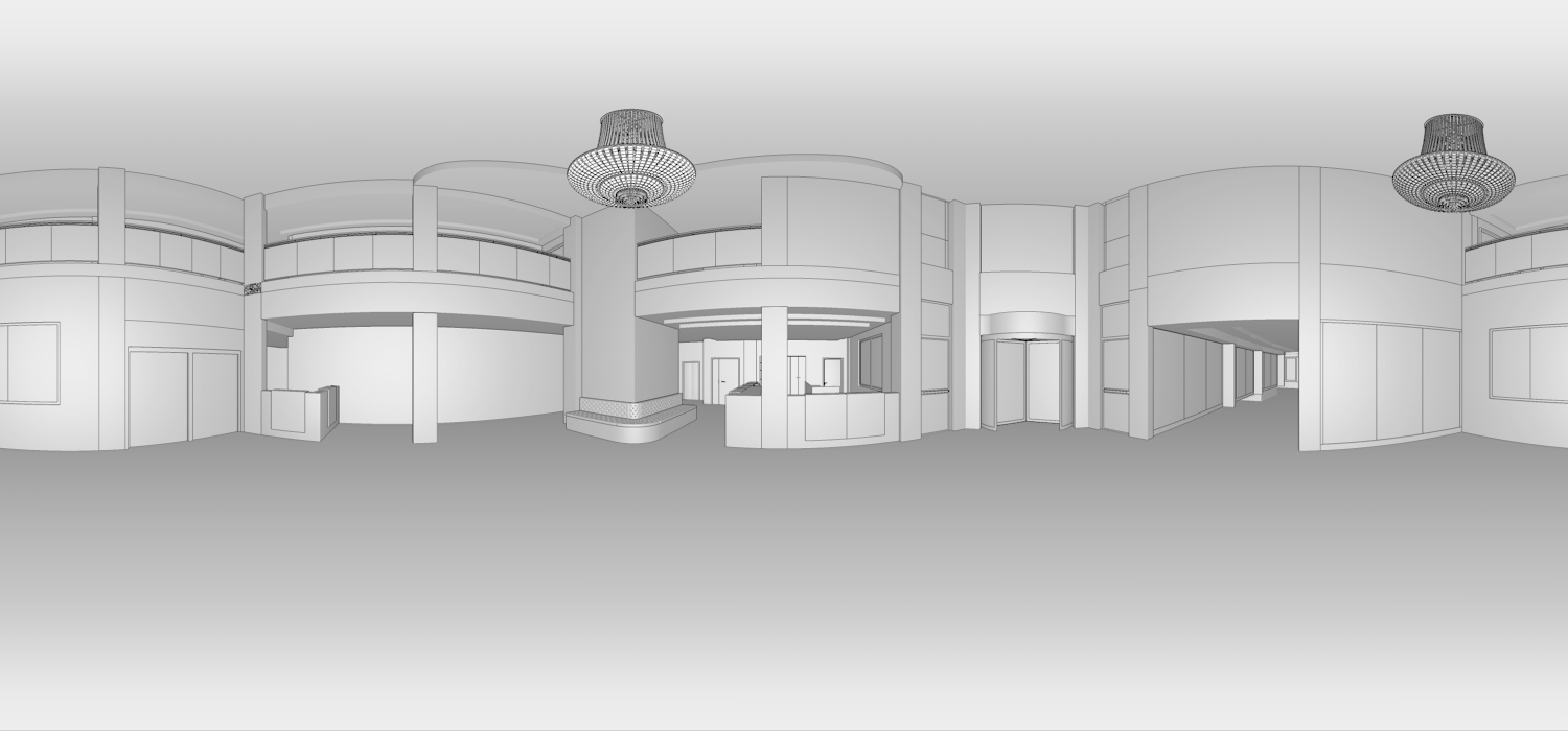

Sicuro che non ti convenga fare un Clay Render? cioe' un rendering bianco a 360 gradi?
pitdown1994
Posts: 194
Joined: Mon Nov 04, 2019 2:47 pm
Re: Sketch and Toon
Post by pitdown1994 »
Ho fatto come mi hai consigliato e direi che è ottimo sia come velociatà che come facilità. Allego il file jpg dove ho unito il cel render con il clay render(grigio di defaul di c4d). Ora ho la mia immagine e devo capire come riuscire a farla visualizzare al cliente con lo smartphone. Sto cercando di capire se si può farlo come fa youtube quando si guarda un video monoscopico, e cioè muovendo la cemera facendo il pan con il dito
