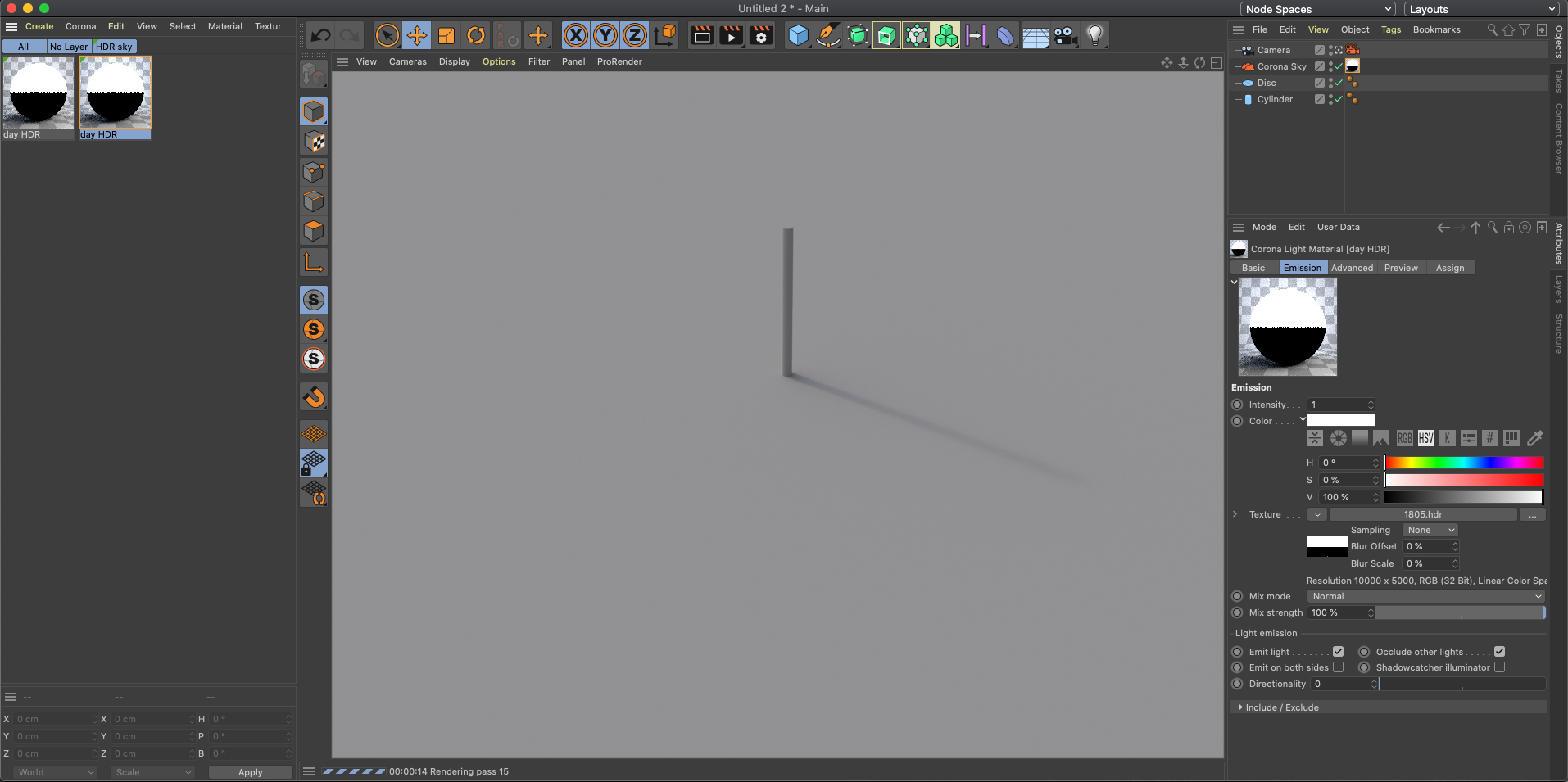

Già che stavo al computer ho fatto qualche test al volo e la cosa funziona esattamente come su Vray, il tutto a parità di esposizione della camera.
Questa è l'immagine hdr caricata di default, come vedi l'ombra si vede abbastanza bene (pur non essendo eccezionale come hdr):

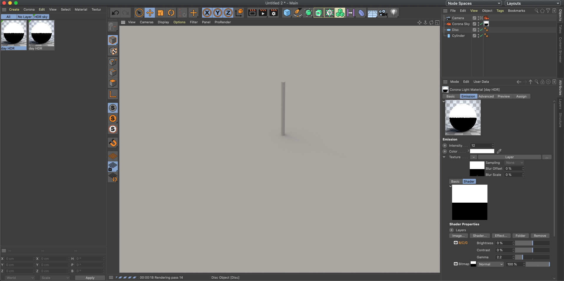

Se carico lo stesso file attraverso un layer shader di Cinema che mi da la possibilità di editare la gamma, e la setto a 2.2, ottengo ombre appena accennate (esattamente come otterresti su Vray evitando l'advanced bitmap):

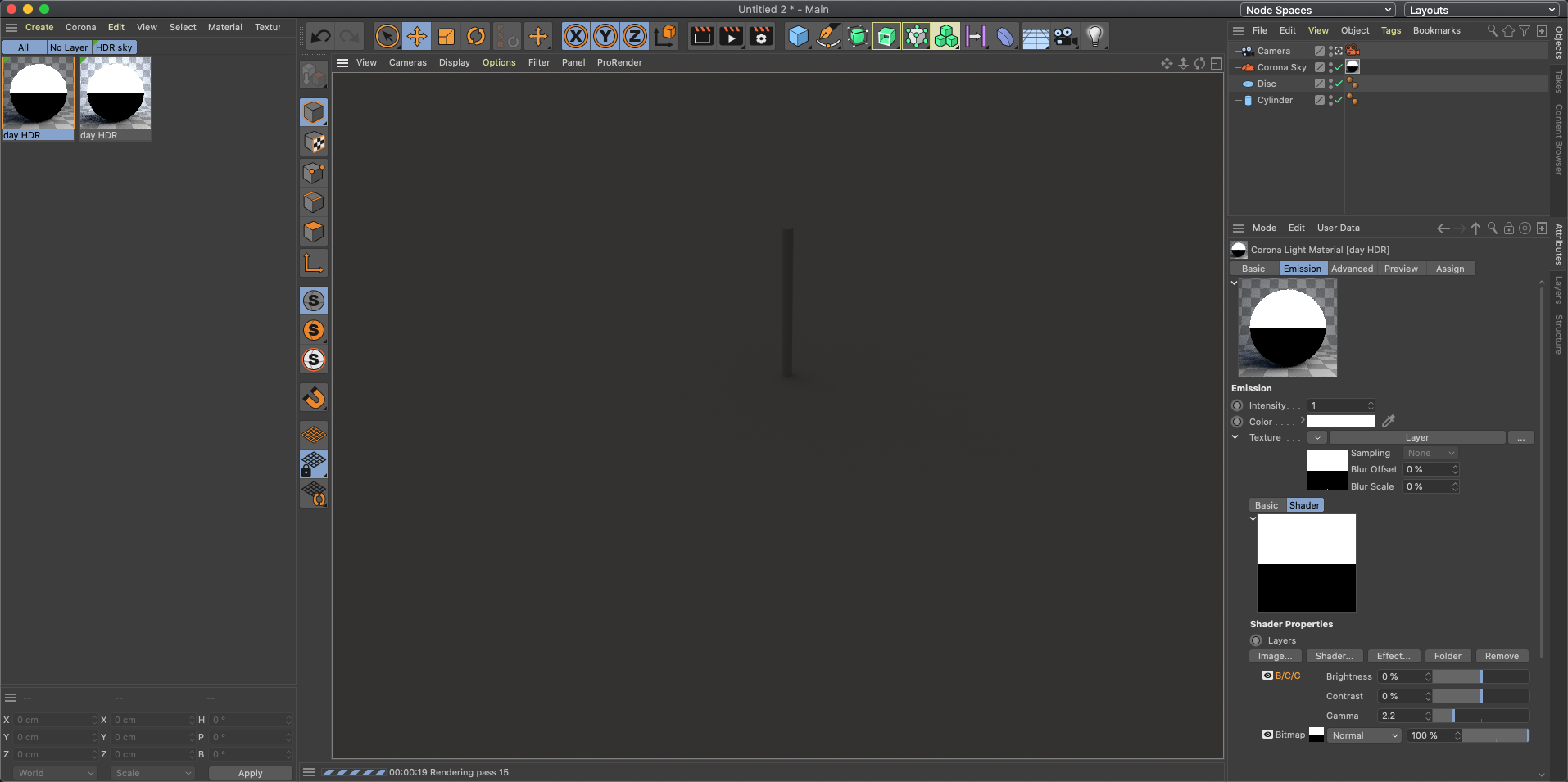

Ovviamente l'immagine risulta più scura, volendo renderla più luminosa ti basta aumentare l'intensità (io l'ho portata a 12 nell'esempio), nonostante sia più chiara le ombre come vedi rimangono quasi invisibili:

Torno a ripetere che tutto ciò ha senso solo per fini artistici, giacché a te interessava riprodurre il workflow che adottavi su Vray, questo è il metodo che ti permette di fare lo stesso su Corona(ovviamente ti resta di aggiungere un sole addizionale), quanto descritto sopra non è corretto e non lo raccomando in generale (lo sottolineo casomai i meno esperti leggessero il topic e si facessero strane idee sull'utilizzo degli strumenti;) ).
