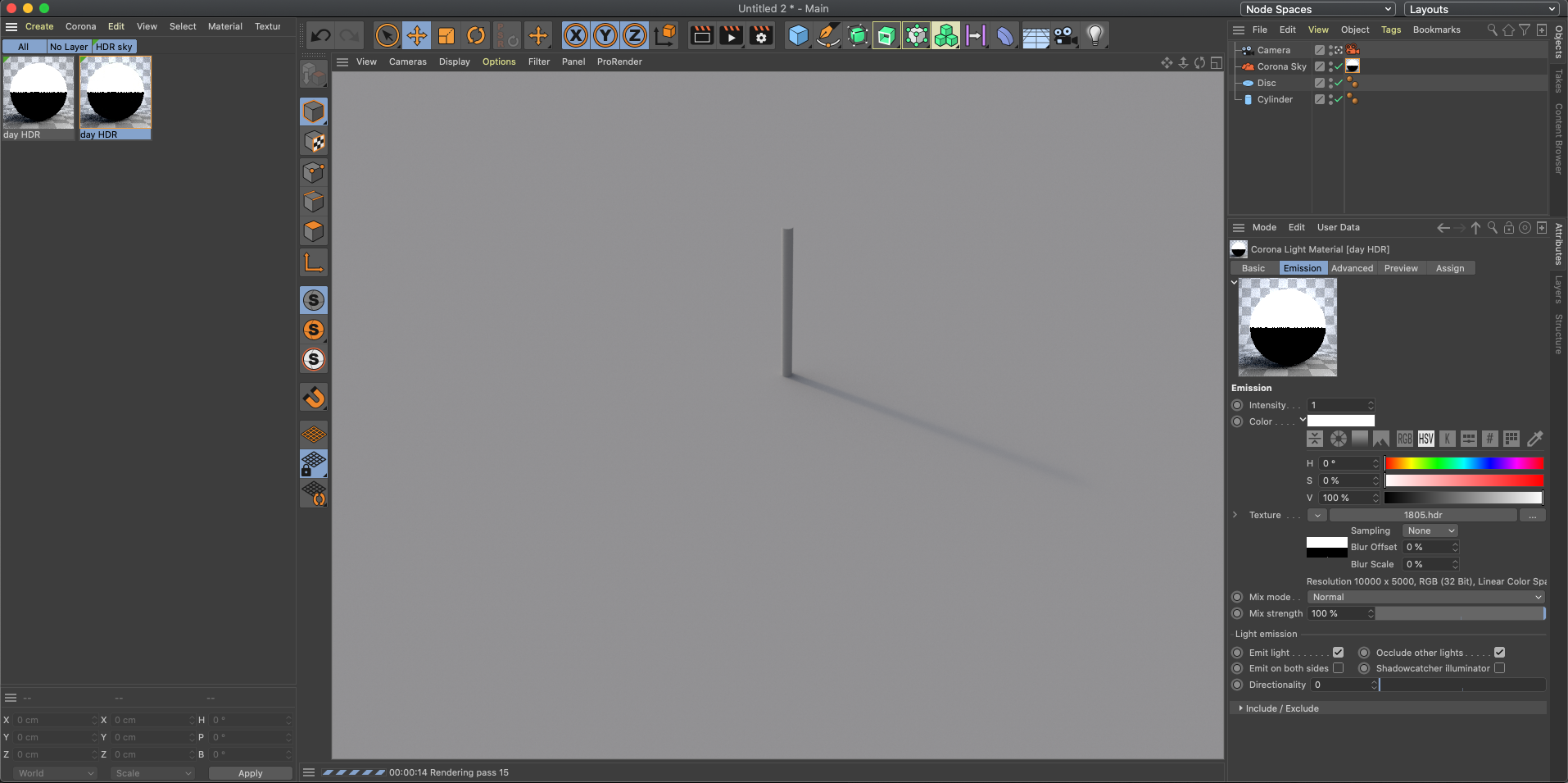

Già che stavo al computer ho fatto qualche test al volo e la cosa funziona esattamente come su Vray, il tutto a parità di esposizione della camera.
Questa è l'immagine hdr caricata di default, come vedi l'ombra si vede abbastanza bene (pur non essendo eccezionale come hdr):

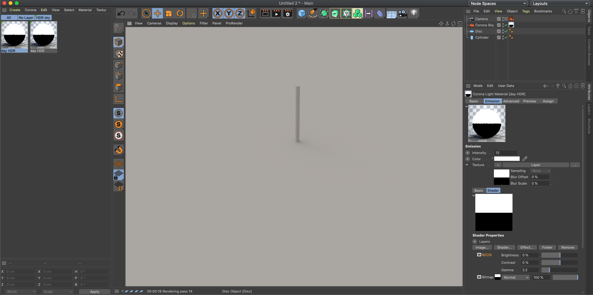

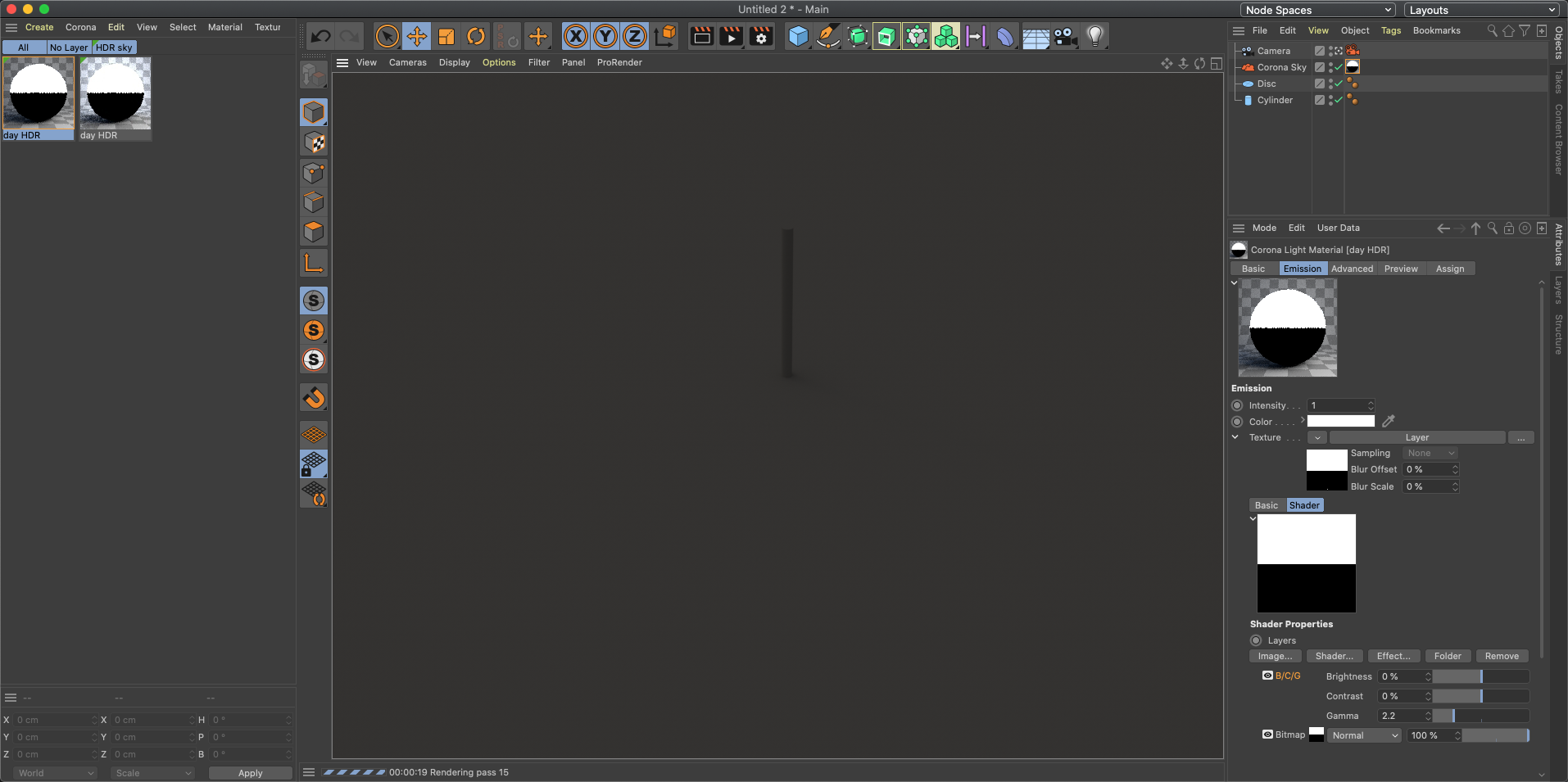

Se carico lo stesso file attraverso un layer shader di Cinema che mi da la possibilità di editare la gamma, e la setto a 2.2, ottengo ombre appena accennate (esattamente come otterresti su Vray evitando l'advanced bitmap):
Schermata 2020-08-12 alle 11.04.13.png (1.02 MiB) Visto 1033 volte
Ovviamente l'immagine risulta più scura, volendo renderla più luminosa ti basta aumentare l'intensità (io l'ho portata a 12 nell'esempio), nonostante sia più chiara le ombre come vedi rimangono quasi invisibili:
