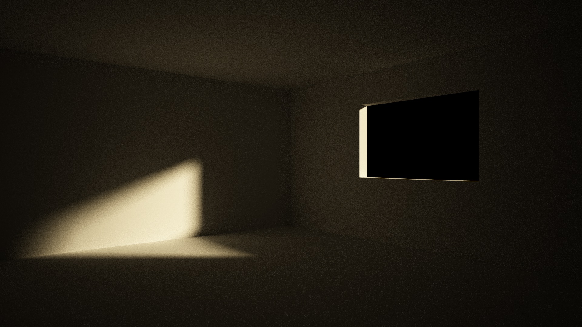

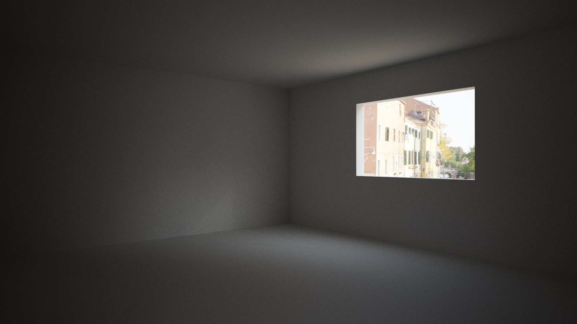

Buonasera a tutte/i,
ho iniziato da poco a cimentarmi con Corona (vengo da V-Ray) e devo ammettere di trovarmi, almeno al momento, abbastanza bene.
Tuttavia sono arrivato ad un punto in cui mi servirebbe il vostro aiuto... mi piacerebbe poter utilizzare l'HDRI in combinazione con il sole perché potrei avere più controllo sulla direzione e la sfocatura del fascio luminoso. In V-Ray riuscivo facilmente ad utilizzare entrambi insieme perché la HDRI non era mai troppo "invadente", mentre in Corona ho notato che caricando una HDRI nel cielo di Corona quest'ultimo crea già un suo fascio luminoso molto presente.
In allegato ho messo due immagini di quello che dico, tralasciando il bilanciamento luminoso che, ovviamente, in questo caso non era la mia priorità.
V-Ray:
V-Ray Sun + HDRI.jpg (787.64 KiB) Visto 5619 volte
Corona:
Corona Sun + HDRI.jpg (1.16 MiB) Visto 5619 volte
Ovviamente in Corona il sole è la porzione di luce con maggior sfocatura, la zona netta è il sole.
Al momento temo che la risposta sia che devo utilizzare o l'uno o l'altro, ma mi dispiacerebbe perché con solo l'HDRI non avrei, appunto, la possibilità di decidere totalmente né la direzionalità del sole (posso ruotare l'HDRI, ma chiaramente non posso alzare o abbassare il puntamento), né il gradi di sfocatura, quello che in entrambi i motori di rendering si comanda dal parametro "Size", per intenderci. D'altro canto rinunciare all'HDRI significa perdere una parte importante di naturalezza nell'illuminazione.
Qualcuna/o sa illuminarmi in merito? (non l'ho scritto come gioco di parole, giuro!) :)
Grazie e buona giornata!
Messaggi: 10608
Re: Corona Sun + HDRI
Ciao! Ti rispondo al volo dal telefono. Ma sei veramente sicuro che nella prova di VRAY tu abbia il Sun? Perché è impossibile un risultato così diverso. Se usi il Sun dovresti avere come nell’esempio di Corona il doppio fascio, morbido dell’hdr e rigido del Sun. Invece noto che nella prova di VRAY hai soltanto l’emissione dell’hdr, oltretutto con colori estremamente diversi che mi fa dubitare.
Prova a ricontrollare bene tutte le direzioni che siano identiche perche il risultato dovrebbe essere pari pari :)
(EDIT) Rettifico: nella Prova di VRAY guardando bene noto il Sun ma mooooolto leggero. In questo caso penso sia una questione di multiplier, perché se in VRAY noto appena il fascio e in corona di vede così forte penso sia una questione di esposizione o comunque di potenza dato che quello di corona spara che è una bomba nucleare :)

Buongiorno masterzone,
grazie per la risposta! :)
Ho ricontrollato e ti dirò di più... il fascio del sole non è quello leggero, al contrario! :o
Ovviamente ho anche ricontrollato sia le direzioni del sole che della dome (l'avevo impostata con la stessa rotazione di Corona per avere lo stesso risultato) e a me esce così... sto pensando che magari possano entrarci dei settaggi di render anomali a 'sto punto, no?

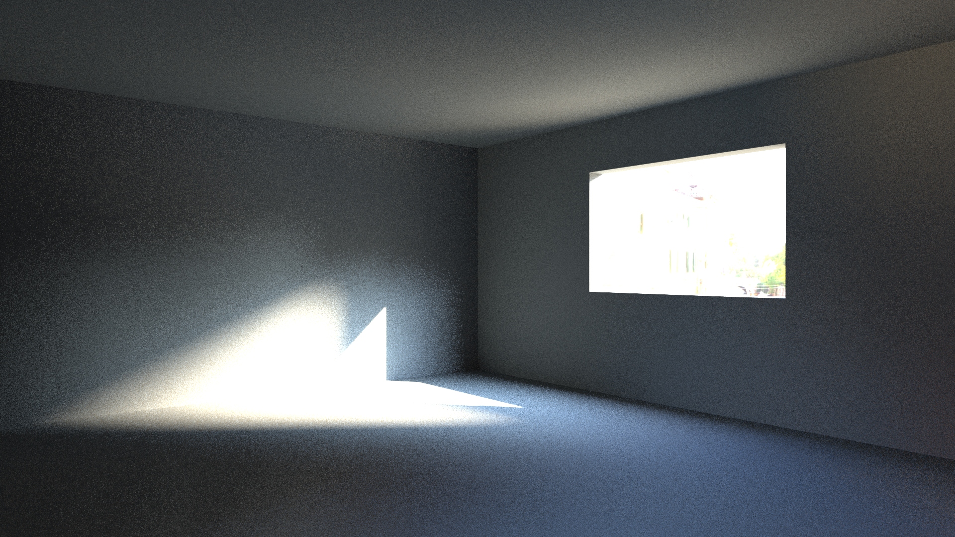

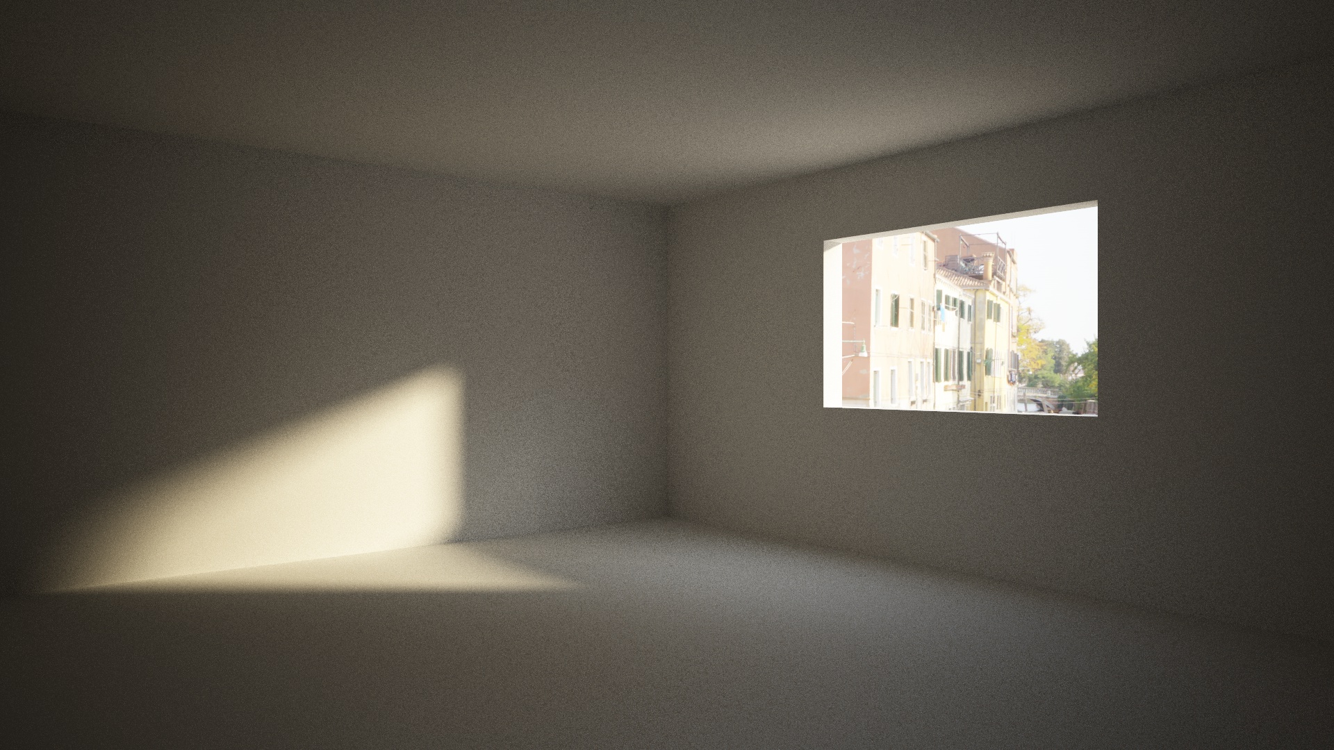

In ogni caso, questa è solo la dome con l'HDRI:
V-Ray HDRI.jpg (586.21 KiB) Visto 5611 volte
E questo è solo il sole:
V-Ray Sun.jpg (587.06 KiB) Visto 5611 volte
In ogni caso qualunque sia il punto penso che una risposta implicita me l'hai data: Corona ha lavorato come avrebbe dovuto lavorare, mentre è V-Ray, con magari dei settaggi sbagliati che mi porto dietro da tempo, che non risponde come avrebbe dovuto, anche se, appunto, questa risposta mi consentiva di utilizzare entrambi senza grossi problemi. Ma prima di trarre le conclusioni definitive, magari, attendo un parere da te!

Messaggi: 10608
Spe. La dome che metti in VRAY, anzi l’hdr che carichi dentro lo passi prima dal VRAY advanced bitmap o VRAY power shaders? Non la carichi direttamente nello slot della texture vero?
Perché VRAY deve avere la correzione della gamma rispetto al corona che non ne ha bisogno. :)
