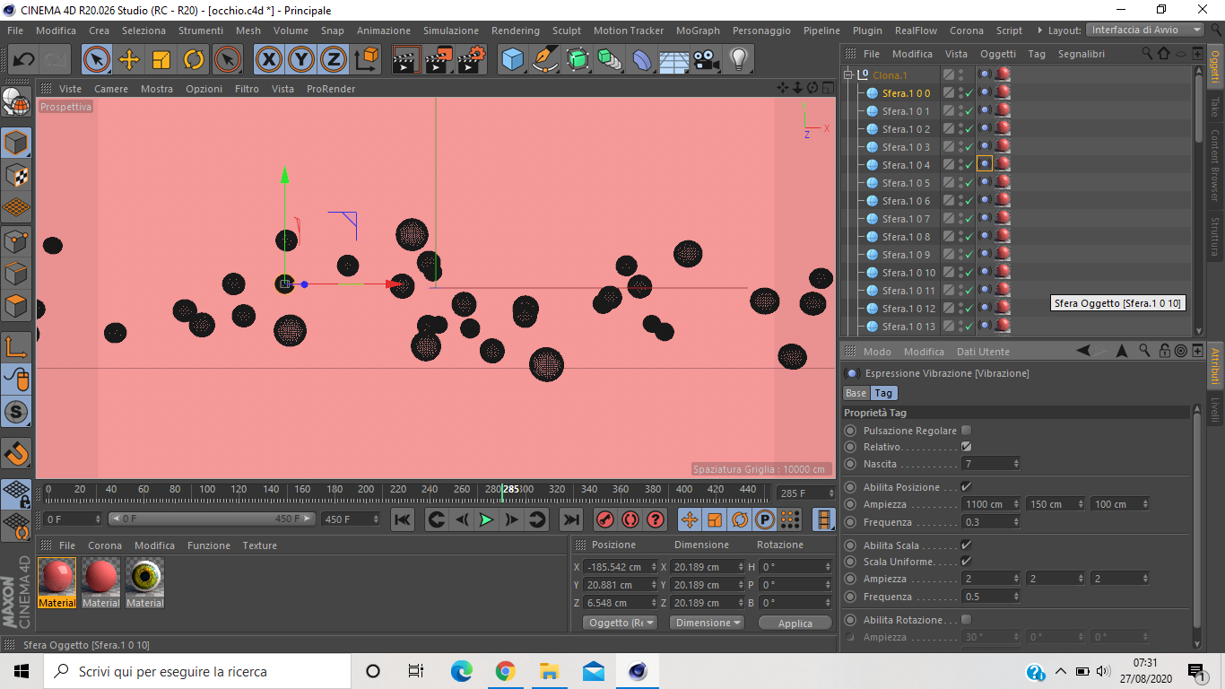

un ultima domanda:
c'è la possibilità di randomizzare il movimento degli elementi clonati facendo in modo che si muovano tutti in modo diverso ?
perchè nel mio caso ho creato una sfera, l'ho clonata e resa modificabile, ho dato la vibrazione ai figli del gruppo ma poi si muovevano tutte seguendo la medesima traccia. così ho dovuto cambiare il numero di nascita di random di tutte le sfere una per una.
Screenshot (383).png (312.22 KiB) Viewed 1669 times
Posts: 10608
Re: escludere un area da un movimento da vibrazione
Allora, mmm, il tag vibrazione per fare in modo che sia randomizzato deve avere il parametro NASCITA diverso per ognuno, dove hai scritto 7. Se metti ad ognuno un numero diverso otterrai una vibrazione differente :)

Posts: 71
Joined: Wed Aug 29, 2018 9:41 pm
Post by niccolò.arzocco »
sisi.. ho cambiato tutti i numeri manualmente e ci sono riuscito. Grazie!!!
