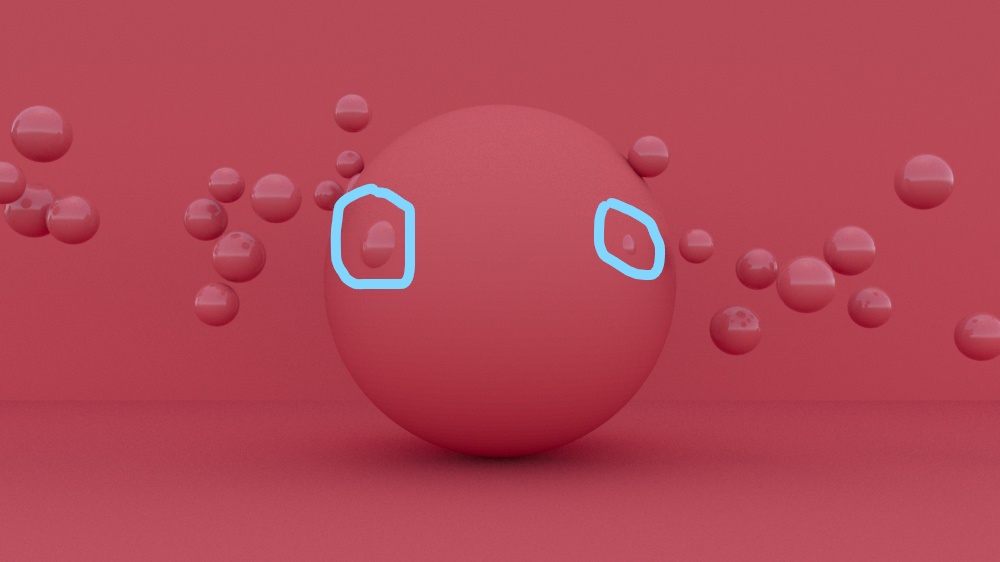

sto creando un video ( come potete vedere dalla foto ) dove si vede una sfera immobile e diverse sfere piu piccole che si muovono in modo casuale nello spazio.
vorrei che queste sfere, pur muovendosi casualmente nello spazio non andassero a interferire con l'area occupata dalla sfera grande. in modo da non avere ne urti ne compenetrazioni. è possibile ?

Ok, penso si possa fare in vari modi, ma prima devi dirci che tipo di tecnica stai usando per far passare le palline...
Diciamo che puoi usare Mograph con un allineamento alla spline che ho fatto vedere qua: https://www.c4dzone.com/it/blog/c4dzone ... le-711.htm oppure penso si possano usare le dynamics con il follow spline che permette di far si che queste rimangano nel loro percorso ma mantengano la collisione, pero' non so se si riesce a controllare bene.
Con la prima ipotesi puoi eventualmente usare un effettuatole per allontanare le particelle con un campo sferico...

provo la prima.
per ora ho fatto 2 video delle sole palline piccole e l'ho sovrapposto a quello della sfera.
uno "davanti" e uno dietro usando una maschera di livello della dimensione della sfera.
ora provo la prima e ad allontanare le particelle con un campo sferico

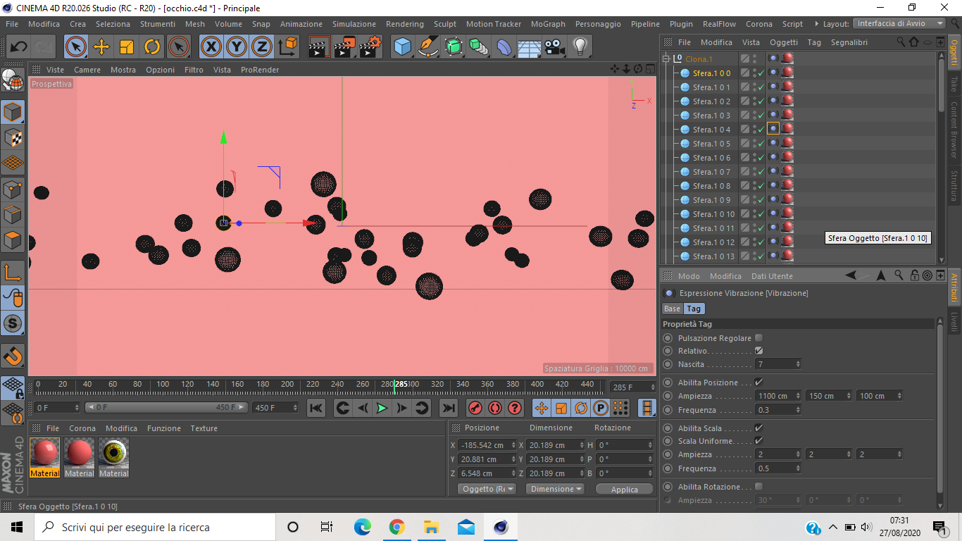

un ultima domanda:
c'è la possibilità di randomizzare il movimento degli elementi clonati facendo in modo che si muovano tutti in modo diverso ?
perchè nel mio caso ho creato una sfera, l'ho clonata e resa modificabile, ho dato la vibrazione ai figli del gruppo ma poi si muovevano tutte seguendo la medesima traccia. così ho dovuto cambiare il numero di nascita di random di tutte le sfere una per una.

Allora, mmm, il tag vibrazione per fare in modo che sia randomizzato deve avere il parametro NASCITA diverso per ognuno, dove hai scritto 7. Se metti ad ognuno un numero diverso otterrai una vibrazione differente :)

sisi.. ho cambiato tutti i numeri manualmente e ci sono riuscito. Grazie!!!
