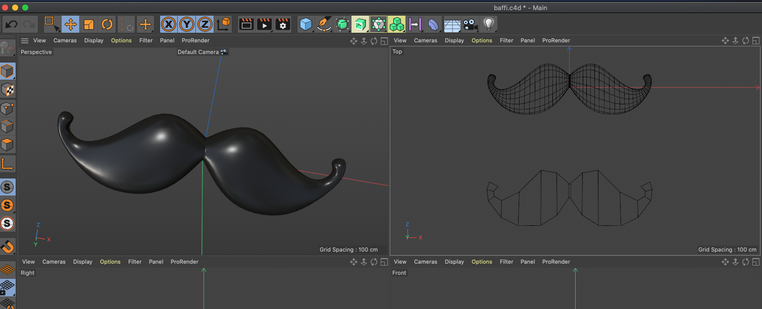

Crei qualche poligono col polygon pen, lo estrudi, aggiusti l'altezza delle varie facce e smussi il tutto con una subdivision surface:
baffi.c4d.zip

pdario
Posts: 8
Joined: Mon Jan 04, 2021 2:40 pm
Re: Suggerimenti per... baffi!
Post by pdario »
Ah, ok, quindi sono partito con il piede sbagliato; appena torno su C4 vedo come si aggiustano le diverse altezze di estrusione per le varie sezioni e vedo come usare la subdivision surface.
Grazie per il modello! Se ho dubbi torno qua! ;-)

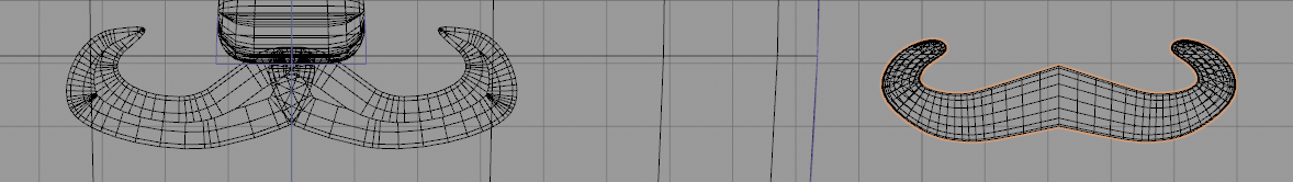

No, dai: dopo un po' di smanettare, ho trovato una soluzione decente; ho dovuto togliere Angle limit sul Phong dei poligoni e cambiare il Type del Subdivision Surface da Catmull-Clark (N-Gons) a Catmull-Clark e basta se no aggiungeva delle linee di congiunzione strane.
Adesso ho il risultato in figura (a destra), però non sono a punta come li avevo fatti prima (a sinistra): qualche consiglio per rifarli simili?
Grazie!

Sirio76
Posts: 2652
Post by Sirio76 »
Scala i punti finali fino a quando non raggiungi la dimensione giusta.
