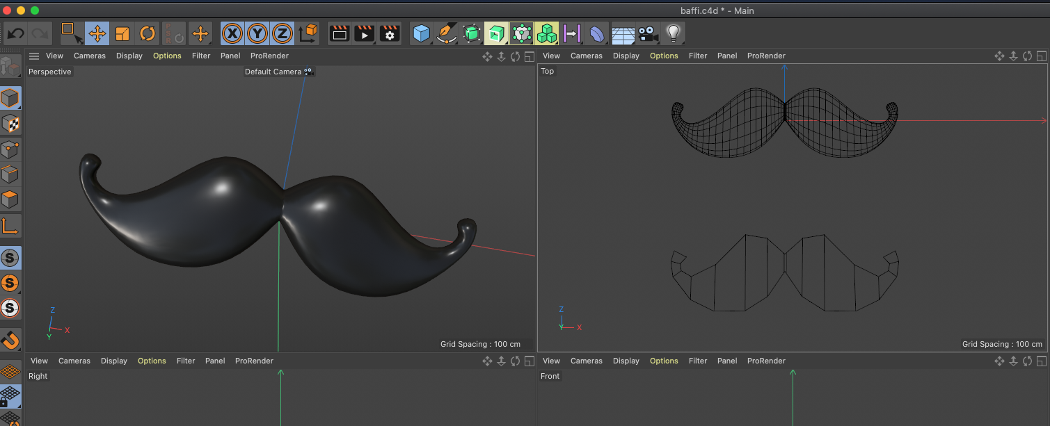

Crei qualche poligono col polygon pen, lo estrudi, aggiusti l'altezza delle varie facce e smussi il tutto con una subdivision surface:
baffi.c4d.zip
(52.38 KiB) Scaricato 141 volte
Schermata 2021-01-04 alle 17.00.36.png (279.79 KiB) Visto 1740 volte

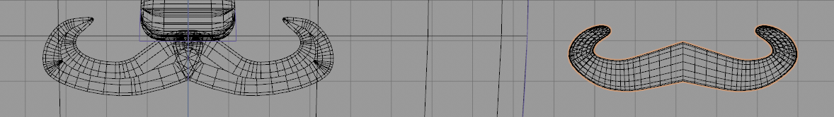

No, dai: dopo un po' di smanettare, ho trovato una soluzione decente; ho dovuto togliere Angle limit sul Phong dei poligoni e cambiare il Type del Subdivision Surface da Catmull-Clark (N-Gons) a Catmull-Clark e basta se no aggiungeva delle linee di congiunzione strane.
Adesso ho il risultato in figura (a destra), però non sono a punta come li avevo fatti prima (a sinistra): qualche consiglio per rifarli simili?
Grazie!

Scala i punti finali fino a quando non raggiungi la dimensione giusta.
