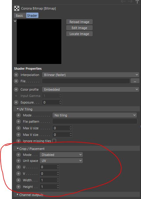

sono fresco di passaggio a Corona e mi trovo in difficoltà con un materiale a livelli.
Mi sono creato in PS delle maschere in bianco e nero con le quali poter creare degli intagli in un pavimento di marmo.
Quando vado a mascherare le texture, non riesco a ridurre le loro dimensioni, si stirano per coprire l'intero pavimento; ho provato con l'effetto trasforma.... ma, per quello che sono riuscito a vedere, funziona solo in ingrandimento e non in riduzione.
In Vray ero abituato ad usare il Crop all'interno dello shader, qui mi sto trovando perso.

Ad esser sincero non ho ben capito il problema.
Comunque prova ad usare lo shader "Corona Bitmap": Ha diversi parametri per il tiling che potrebbero fare al caso tuo.

Potresti usare l'effetto Proiettore e non Trasforma.
Oppure come dice dipo dovresti riuscire.

Innanzitutto, grazie delle risposte.
Ho già smanettato con quel pannello all'interno del corona bitmap, ma riesco solamente ad ottenere uno stiramento ancora maggiore... non sembra prendere i valori oltre 1 ( che da quello che intuisco dovrebbe essere il numero di ripetizioni all'interno della mesh )

Ho notato una cosa: utilizzando l'effetto trasforma presente all'interno dei livelli di cinema, la preview del materiale non sembra funzionare correttamente, ma una volta lanciato il render tutto sembra corretto. Può essere?
L'effetto Proiettoreeeeee!!!!! Non l'avevo neppure notato.
Posso dire di aver risolto, pur non essendo soddisfatto della preview dalla viewport.
Grazie
