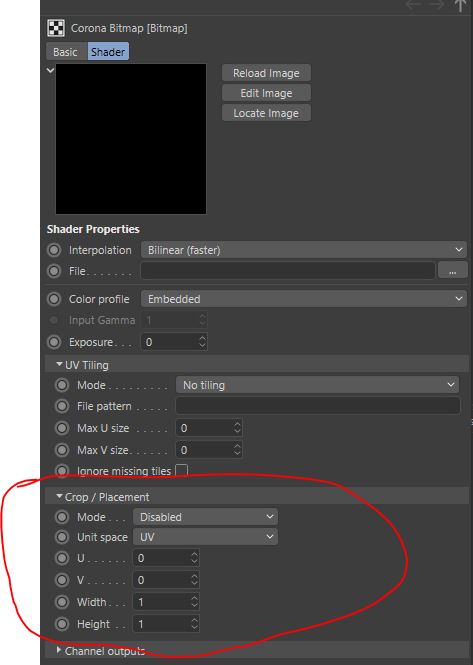

Ciao a tutti,
sono fresco di passaggio a Corona e mi trovo in difficoltà con un materiale a livelli.
Mi sono creato in PS delle maschere in bianco e nero con le quali poter creare degli intagli in un pavimento di marmo.
Quando vado a mascherare le texture, non riesco a ridurre le loro dimensioni, si stirano per coprire l'intero pavimento; ho provato con l'effetto trasforma.... ma, per quello che sono riuscito a vedere, funziona solo in ingrandimento e non in riduzione.
In Vray ero abituato ad usare il Crop all'interno dello shader, qui mi sto trovando perso.
Per farvi capire... la mia lastra 200x200 cm. finisce per coprire l'intero salone 900x600 cm.
Come soluzione di compromesso potrei creare l'intero pavimento in PS, ma non è quello cui mirerei.
Come mi consigliate di procedere?
Grazie mille in anticipo!
dipo
Messaggi: 288
Iscritto il: dom mag 12, 2013 5:43 pm
Re: Corona Crop
Messaggio da dipo »
Ad esser sincero non ho ben capito il problema.
Comunque prova ad usare lo shader "Corona Bitmap": Ha diversi parametri per il tiling che potrebbero fare al caso tuo.
ocman
Messaggi: 1507
Re: Corona Crop
Messaggio da ocman »
Potresti usare l'effetto Proiettore e non Trasforma.
Oppure come dice dipo dovresti riuscire.
Gel
Messaggi: 324
Iscritto il: sab dic 14, 2013 10:57 am
Re: Corona Crop
Messaggio da Gel »
Innanzitutto, grazie delle risposte.
Ho già smanettato con quel pannello all'interno del corona bitmap, ma riesco solamente ad ottenere uno stiramento ancora maggiore... non sembra prendere i valori oltre 1 ( che da quello che intuisco dovrebbe essere il numero di ripetizioni all'interno della mesh )
Cerco di farvi capire meglio allegandovi delle immagini:
Come potete notare la maschera copre l'intera area di pavimento che mi interessa.
Quando vado a mappare quest'ultimo, faccio in modo di dimensionare correttamente la maschera.
Una volta inserita la texture del marmo, naturalmente prende la mappatura impostata precedentemente, andando cosi a stirarsi oltre misura.
