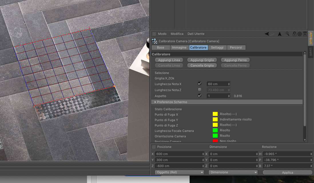

Uso molto spesso il tag Calibratore camera per far combaciare i pavimenti che devo inserire il location fotografiche.
Ma non sono mai riuscito a capire bene come funziona la Griglia.
Ad esempio voglio impostare una griglia di 60x60 cm e trascino gli angoli esattamente dove devono posizionarsi.
Se come Lunghezza nota del lato x metto 60 cm, sul lato Z appare un valore diverso, mentre io lo vorrei impostare anche quello a 60 cm.
Vedo un campo "Aspetto", ma pur inserendo valori diversi da 1 il risultato cambia di pochissimo.
Capisco che l'immagine sulla quale devo inserire il pavimento può essere stata ritagliata e quindi non corrispondere esattamente ad una inquadratura ottenuta con una precisa focale di un obiettivo fotografico, ma nei controlli della Camera ci sono anche gli Offset che dovrebbero essere considerati dalla Calibrazione camera per arrivare ad una corrispondenza precisa.
Insomma... qualcuno mi sa dire come funzionano quei valori di X e Z che sembrano legati e non impostabili come desidero?
Qui il modello:
Scorcio_pav.zip
(1.41 MiB) Downloaded 171 times

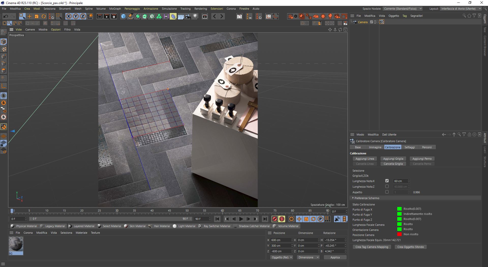

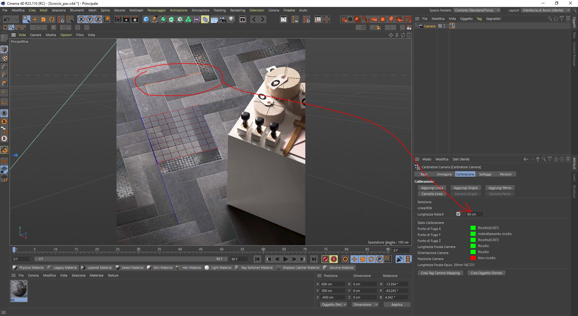

Devi aggiungere una linea asse X con valore di 60, io ho aggiunto anche un'altra linea Z molto lunga.
Come vedi ha risolto tutti i punti di fuga e la griglia risulta essere 60x60.
Se la foto non è croppata o modificata la griglia a volte basta, ma molte volte ha bisogno di altre linee di "supporto".
Ti manderei il file ma ho visto che è creato con la R19, avendo io la R23 credo tu non possa poi aprirlo.
Fammi sapere se vuoi che te lo mandi lo stesso.

Ah dimenticavo: ho anche aggiunto una linea Z del valore di 60 sovrapposta al lato sinistro della griglia

1) Di solito uso sia la griglia che le linee X, Y e Z, ma mentre nella griglia mettevo la misura, non l'avevo mai fatto con le linee.
Le prossime volte metterò, quando possibile, anche le misure per le linee.

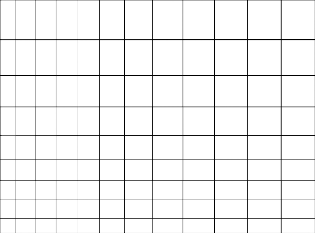

4) per la deformazione prospettica che si viene a creare e che non è mai gradita ai clienti che si lamentano ("il pavimento cade!") spesso faccio questo lavoro da certosino maniaco, aumentando o diminuendo gradualmente le misure delle piastrelle:
Ovviamente le misure delle piastrelle non corrispondono più a quelle degli arredi, ma il cliente è contento perché secondo lui così il pavimento "non cade più" :-(
