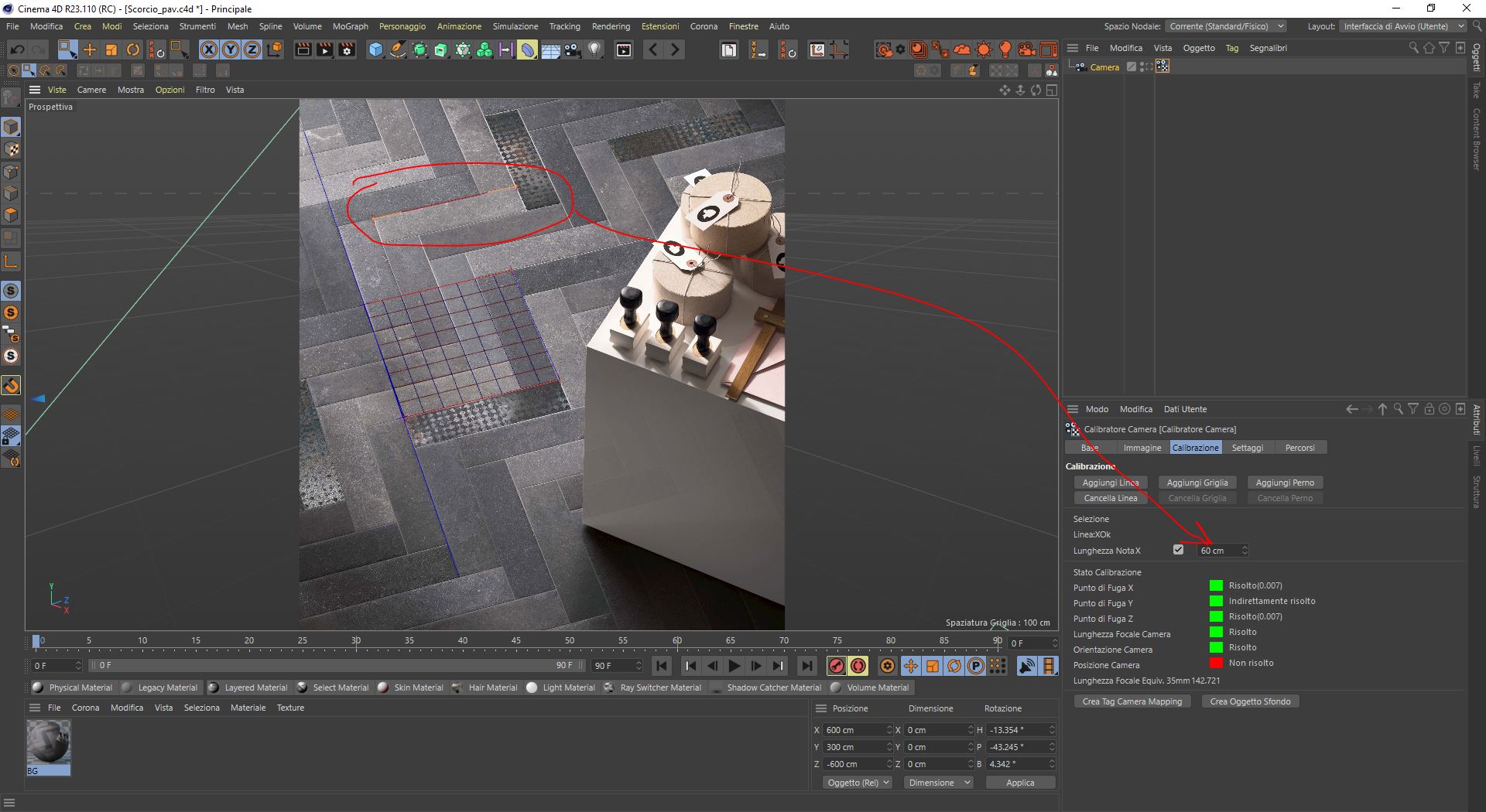

Uso molto spesso il tag Calibratore camera per far combaciare i pavimenti che devo inserire il location fotografiche.
Ma non sono mai riuscito a capire bene come funziona la Griglia.
Ad esempio voglio impostare una griglia di 60x60 cm e trascino gli angoli esattamente dove devono posizionarsi.
Se come Lunghezza nota del lato x metto 60 cm, sul lato Z appare un valore diverso, mentre io lo vorrei impostare anche quello a 60 cm.
Vedo un campo "Aspetto", ma pur inserendo valori diversi da 1 il risultato cambia di pochissimo.
Capisco che l'immagine sulla quale devo inserire il pavimento può essere stata ritagliata e quindi non corrispondere esattamente ad una inquadratura ottenuta con una precisa focale di un obiettivo fotografico, ma nei controlli della Camera ci sono anche gli Offset che dovrebbero essere considerati dalla Calibrazione camera per arrivare ad una corrispondenza precisa.
Insomma... qualcuno mi sa dire come funzionano quei valori di X e Z che sembrano legati e non impostabili come desidero?
Qui il modello:
Scorcio_pav.zip
(1.41 MiB) Scaricato 171 volte

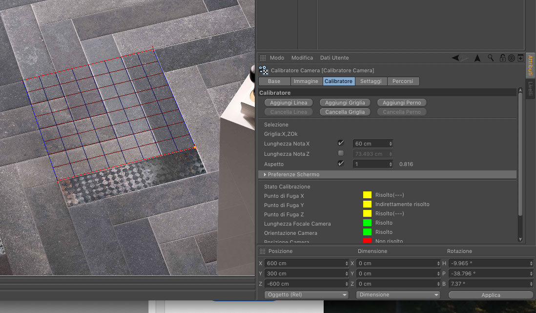

Devi aggiungere una linea asse X con valore di 60, io ho aggiunto anche un'altra linea Z molto lunga.
Come vedi ha risolto tutti i punti di fuga e la griglia risulta essere 60x60.
Se la foto non è croppata o modificata la griglia a volte basta, ma molte volte ha bisogno di altre linee di "supporto".
Ti manderei il file ma ho visto che è creato con la R19, avendo io la R23 credo tu non possa poi aprirlo.
Fammi sapere se vuoi che te lo mandi lo stesso.

Ah dimenticavo: ho anche aggiunto una linea Z del valore di 60 sovrapposta al lato sinistro della griglia

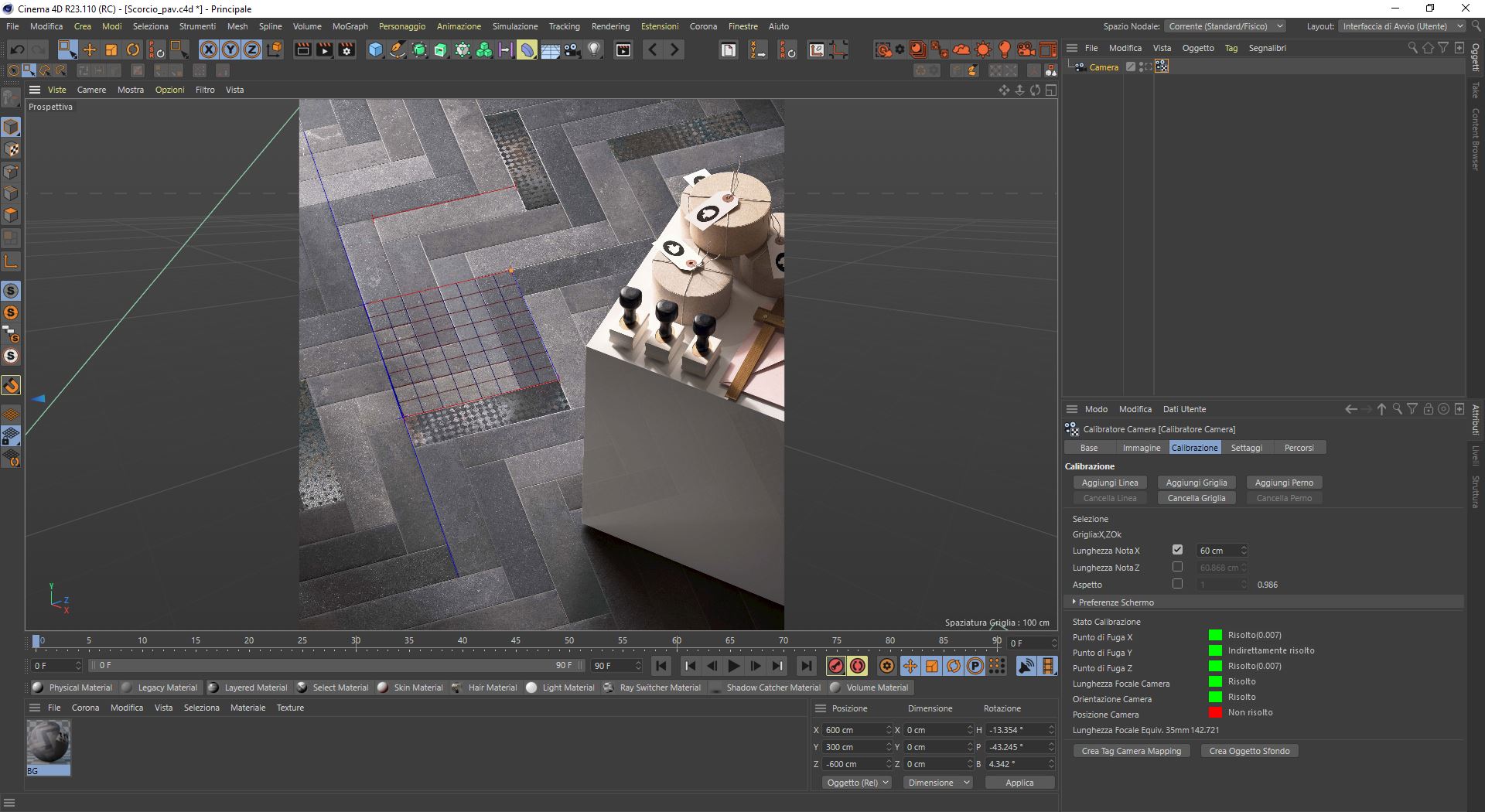

Ho provato anche io ed effettivamente simulando un quadrato con la grigia del calibratore per lui non e' quadrata. Questo significa che l'immagine e' stata manipolata o raddrizzata e quindi il calibratore va in pappa totale...impossibile secondo riuscire a fare il 60x60, dovrai applicare il materiale e deformarlo di poco perche' sembri quadrato ...:)

Secondo me l'immagine è stata modificata. Anche se la griglia la fai corrispondere, ho seri dubbi che riuscirai a ricavare i parametri corretti. Prova a creare un cubo e vedi se corrisponde al mobiletto bianco a fianco.
Come dice master, se hanno raddrizzato o modificato l'immagine, non riuscirai a trovare le giuste proporzioni.
