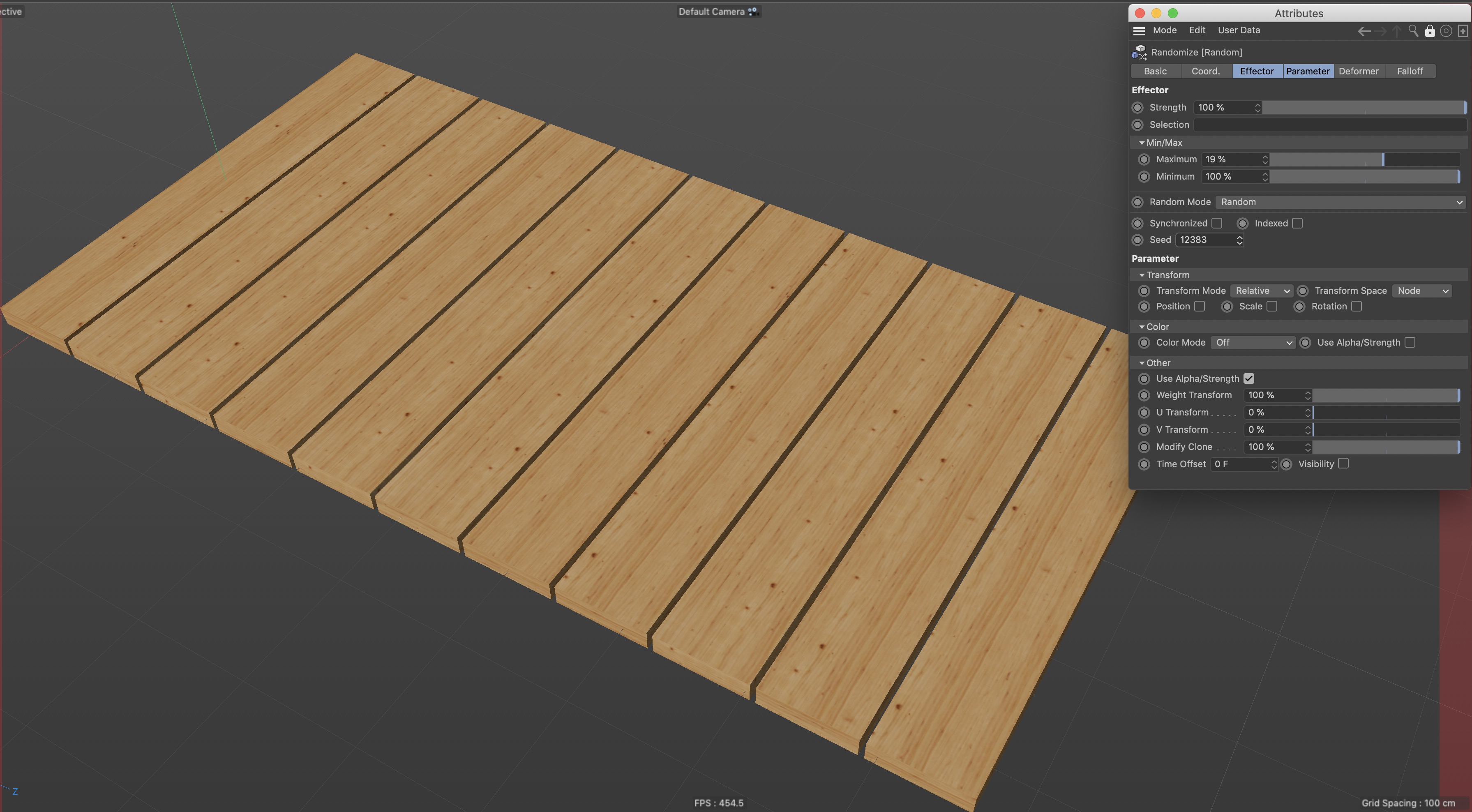

Ciao, se vuoi provare anche un'altra strada, tempo fa avevamo suggerito questo: https://www.c4dzone.com/it/forum/viewto ... 11#p190311

visualtricks wrote: Mon Mar 01, 2021 6:06 pm Ciao, se vuoi provare anche un'altra strada, tempo fa avevamo suggerito questo: https://www.c4dzone.com/it/forum/viewto ... 11#p190311
Ciao e grazie per la risposta. Ho testato questo tuo metodo però il risultato è che mi applica in maniera randomica non la texture ma semplicemente come vengono distribuite le due copie che ho creato. Di conseguenza ho due doghe differenti che vengono ripeture in maniera casuale, vorrei qualcosa che mi permettesse di randomizzare tutta la texture :(

vittoriolippolis wrote: Wed Mar 03, 2021 10:13 am Ciao e grazie per la risposta. Ho testato questo tuo metodo però il risultato è che mi applica in maniera randomica non la texture ma semplicemente come vengono distribuite le due copie che ho creato. Di conseguenza ho due doghe differenti che vengono ripeture in maniera casuale, vorrei qualcosa che mi permettesse di randomizzare tutta la texture :(
hum..sicuro di non aver saltato qualche passaggio? È importante che sul random effector ci sia la voce "modify clone" al 100%
