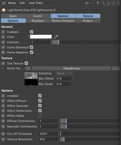

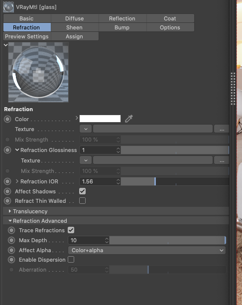

Anche io ti consiglio di usare direttamente il compositing all'interno di Vray, puoi fare così:
-abilita color+alpha in refraction>affect alpha
Schermata 2021-09-30 alle 11.33.16.png (112.43 KiB) Viewed 3165 times
-rendi invisibile il tuo sun/sky o la tua hdr

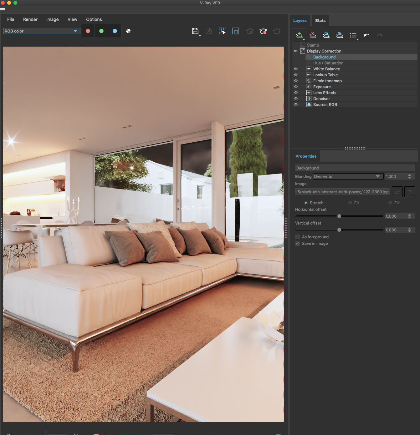

-nel VFB ti troverai una situazione così dove avrai riflessioni sul vetro ma lo sfondo sarà "bucato"
Schermata 2021-09-30 alle 11.43.50.png (1.7 MiB) Viewed 3165 times

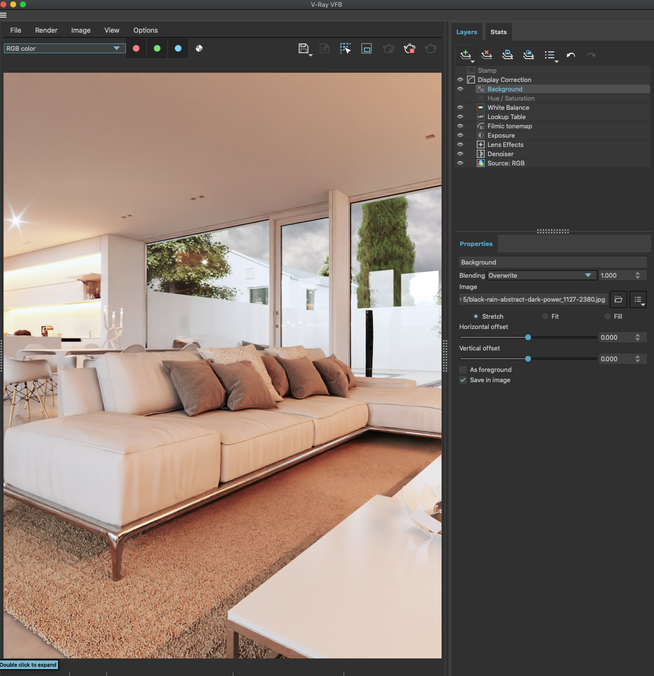

-aggiungi un layer background e seleziona un'immagine
Schermata 2021-09-30 alle 11.44.03.png (1.71 MiB) Viewed 3165 times
