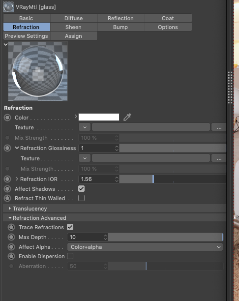

-abilita color+alpha in refraction>affect alpha

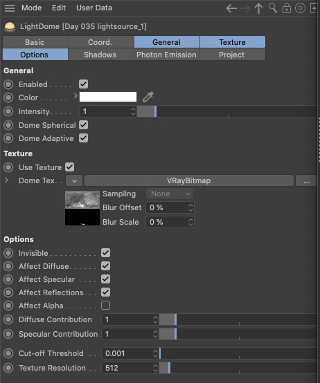

-rendi invisibile il tuo sun/sky o la tua hdr

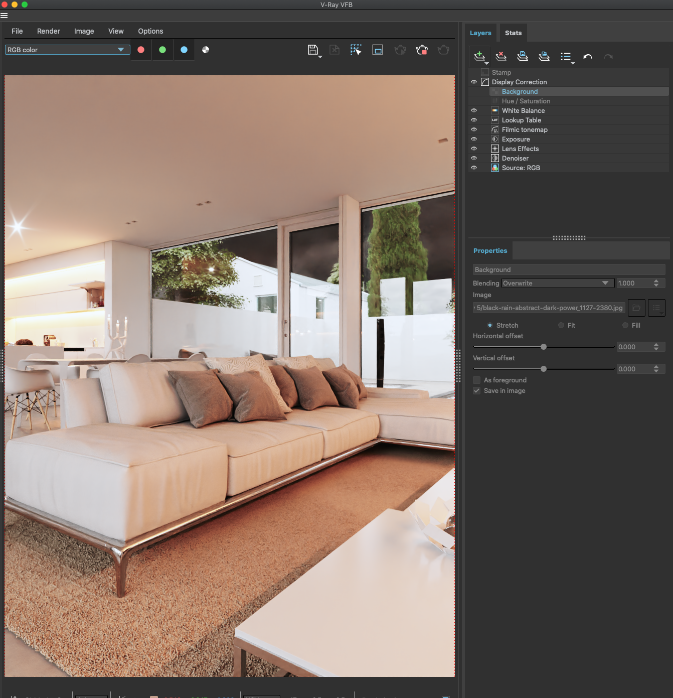

-nel VFB ti troverai una situazione così dove avrai riflessioni sul vetro ma lo sfondo sarà "bucato"

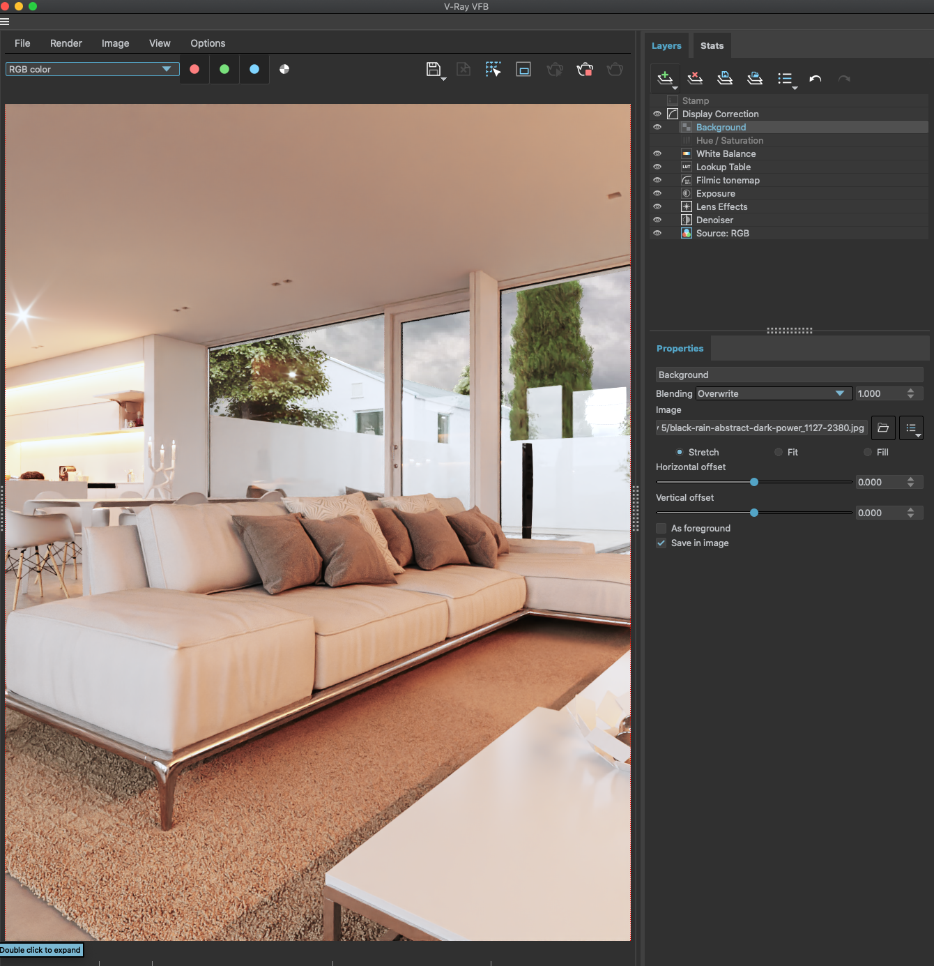

-aggiungi un layer background e seleziona un'immagine
