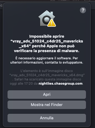

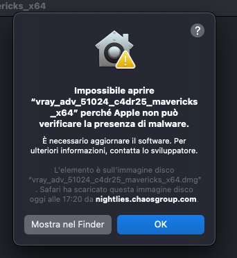

Dovrebbe essere compatibile, non so ma da quello che dici potrebbe pure bastare usare il tasto destro del mouse e scegliere apri.
Quì un'esempio d'istallazione di Vray su Big Sur, di default non te lo apre se lo sviluppatore non ha registrato il software, ma se usi il tasto destro e fai apri lo puoi installare. Altri motori di cui sono certo che si installino e girano nativamente su AS sono Vray e Redshift.
Schermata 2021-12-11 alle 17.21.43.png (66.6 KiB) Viewed 4880 times
Schermata 2021-12-11 alle 17.22.07.png (58.11 KiB) Viewed 4880 times
Schermata 2021-12-11 alle 17.22.00.png (81.68 KiB) Viewed 4880 times

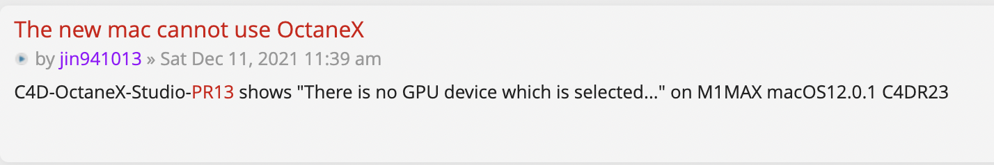

Ps. Alcuni hanno problemi anche con la PR13 (allego screen)
Screen Shot 2021-12-11 at 18.45.29.png (114.93 KiB) Viewed 4874 times
