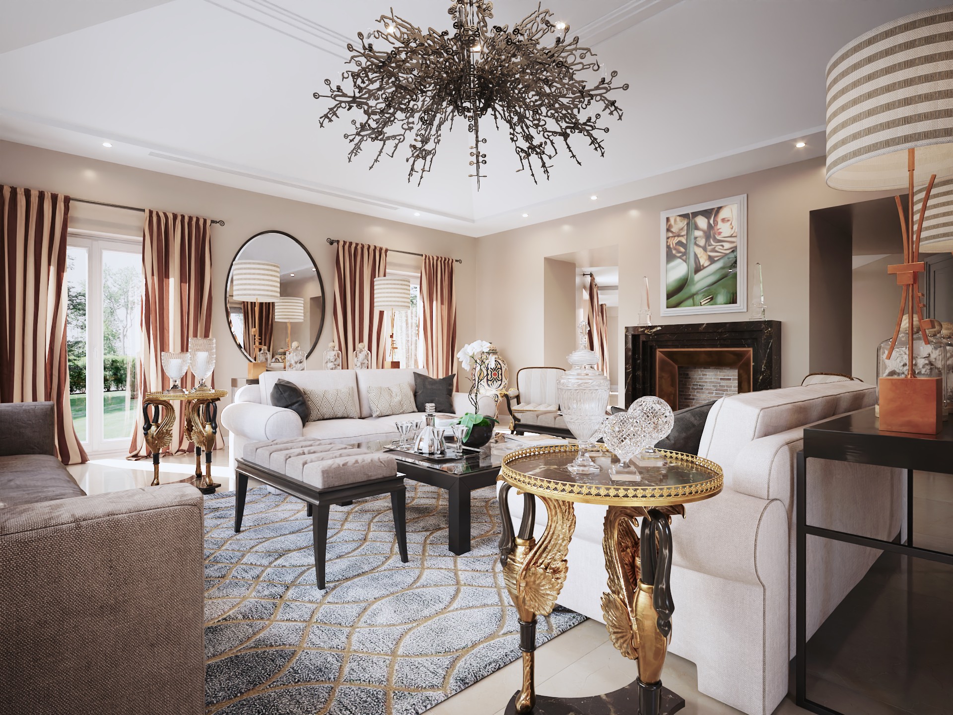

Ho testato con la tua stessa risoluzione una scena sulla quale sto lavorando e quì funziona senza problemi anche usando il LC in progressive, consuma solo molta più RAM (circa 80GB) e va da se impiega molto più tempo.
La scena di riferimento è questa, non molto complessa ma c'è un po' di tutto, hdr, sss, displacement ecc:
test salon15.jpg (742.38 KiB) Viewed 3617 times
Non ho altri layer oltre al cryptomatte e a quelli necessari per il denoiser Intel, occhio che se hai molti layer ti consumano un sacco di risorse nel VFB, ognuno è un'immagine a 32bit non compressi. Stessa attenzione al denoiser su GPU che potrebbe avere problemi di risorse su risoluzioni così grandi.
Prova a vedere se il problema te lo da su tutte le scene, se fosse sempre riproducibile comunicalo agli sviluppatori.

Per curiosità ho fatto un'ultimo test per un raffronto, la stessa immagine calcolata a 1920 pixel consuma circa 11GB contro i quasi 80GB dell'immagine a 15000 pixel.
