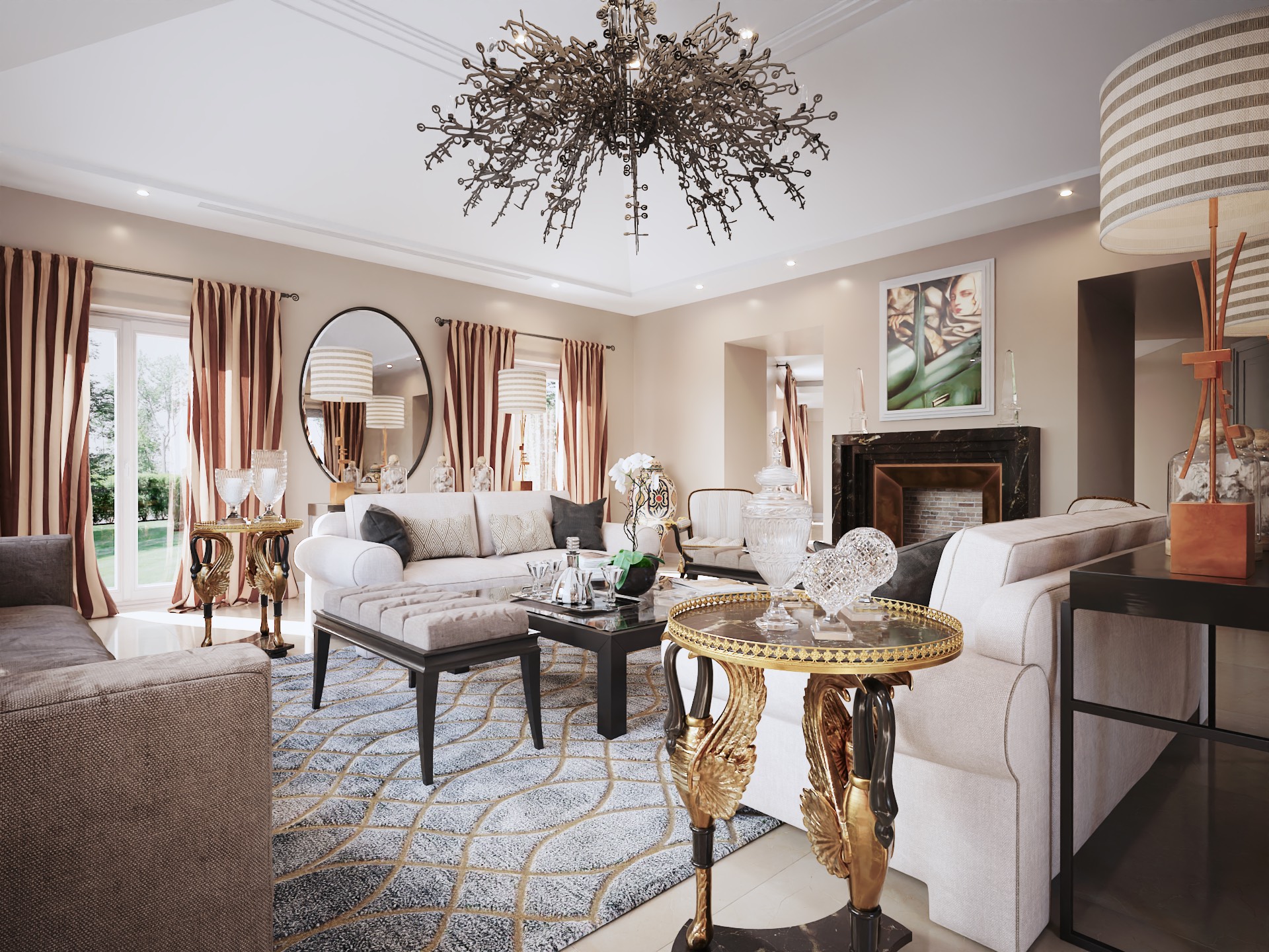

Ho testato con la tua stessa risoluzione una scena sulla quale sto lavorando e quì funziona senza problemi anche usando il LC in progressive, consuma solo molta più RAM (circa 80GB) e va da se impiega molto più tempo.
La scena di riferimento è questa, non molto complessa ma c'è un po' di tutto, hdr, sss, displacement ecc:
test salon15.jpg (742.38 KiB) Visto 3608 volte
Non ho altri layer oltre al cryptomatte e a quelli necessari per il denoiser Intel, occhio che se hai molti layer ti consumano un sacco di risorse nel VFB, ognuno è un'immagine a 32bit non compressi. Stessa attenzione al denoiser su GPU che potrebbe avere problemi di risorse su risoluzioni così grandi.
Prova a vedere se il problema te lo da su tutte le scene, se fosse sempre riproducibile comunicalo agli sviluppatori.

Altra cosa, visto che il LC consuma parecchio in alcune circostanze, non dimenticare che hai sempre la possibilità di calcolarlo a bassa risoluzione e poi riutilizzi le mappe ad alta.
Per curiosità ho fatto un'ultimo test per un raffronto, la stessa immagine calcolata a 1920 pixel consuma circa 11GB contro i quasi 80GB dell'immagine a 15000 pixel.
Ok abbiamo trovato. Di ram io ne ho massimo 64 su tutti i pc disponibili. Aggiungiamo che , diciamo così, i layer mi piacciono tanto . Vediamo che ne esce altrimenti rivedo la scena. Grazie 1000!
