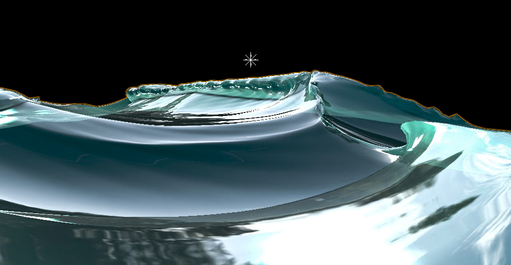

:?: :) Si, se non sono assurde, non le teniamo proprio in considerazione :lol: :lol: :lol:

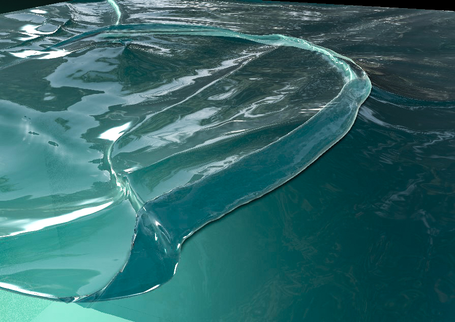

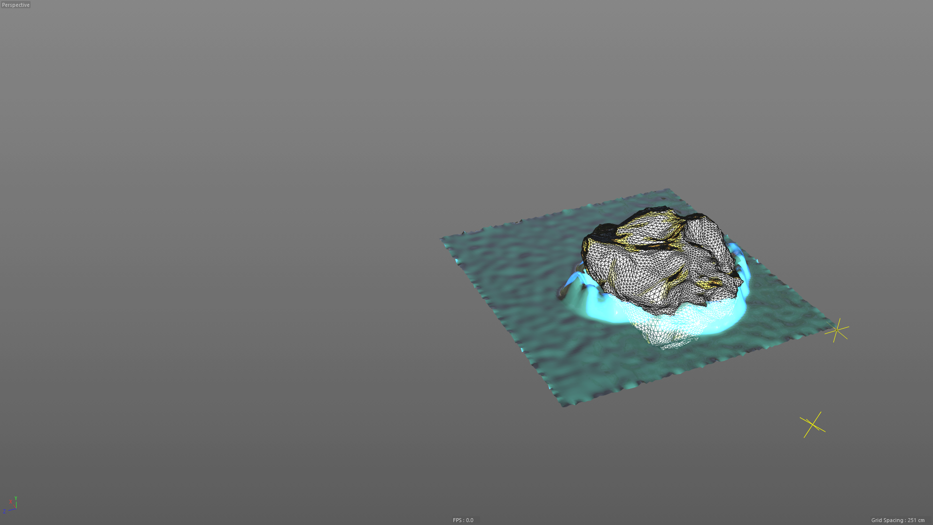

Devo dire che non pensavo di tener conto di così tante possibili variabili, ci sono soluzioni che non possono prescindere dall'artefatto come nel particolare delle creste d'onda in allegato che, sono palesemente surrogati di vere creste, ma, cosa non lo è in grafica 3D? Per il momento sono soddisfatto del risultato anche se so che anche questa soluzione passera per la verga!! :lol: :lol:
Immagine 2022-03-18 171436.jpg (352.32 KiB) Viewed 4594 times
Immagine 2022-03-18 172338.jpg (201.68 KiB) Viewed 4594 times

Re: Fluid 2d water ripples
Post by Arkimed »
Prima o poi dovrai rivelarci da quale pianeta vieni... :shock:
Grande Abe!

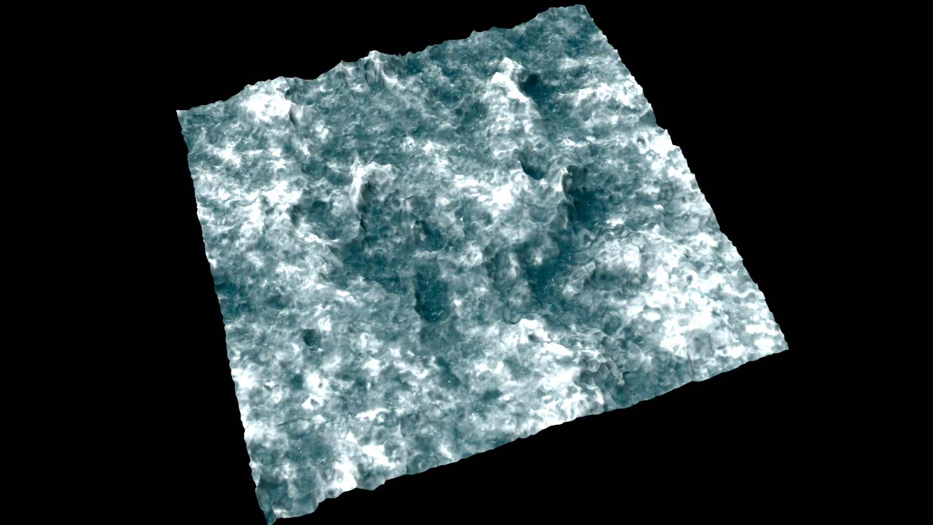

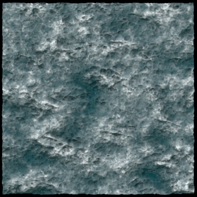

Ancora su ondulazioni e increspature di superficie.
Ci sono tornato dopo un po per un'idea sulla schiuma (foam) realizzata per il momento in xpresso su una vertexmap.
L'idea era quella di ottenere un risultato realistico mescolando un po di parametri in possesso della simulazione e devo dire che sono abbastanza contento del risultato.
Tra questi e lo splash un giorno forse riuscirò a tirarne fuori un plugin...
il video https://youtu.be/XhBXzjx-Oxk
Immagine 2023-03-09 003114.jpg (99.35 KiB) Viewed 3713 times
Posts: 10608
Che spettacolo. Sai che qua siamo pronti per un plugin!
