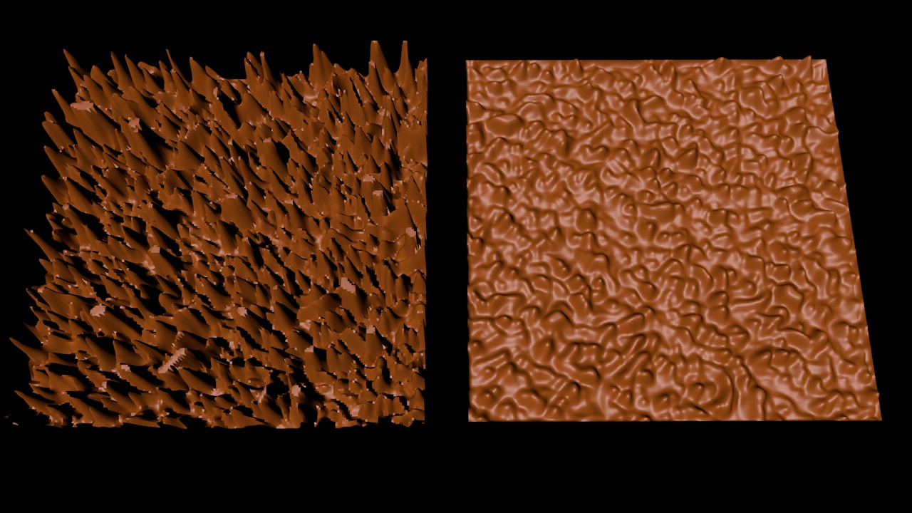

Come da precedente post, sto cercando di scrivere un algoritmo di smoothing mesh semplice ma efficace da inserire nel codice, i risultati purtroppo non sono per nulla incoraggianti, risultando di molto più lento del deformatore smoothing di cinema (probabilmente scritto in C).
Di base il metodo che sto usando è semplice: per ogni vertice passato, ottengo la media della posizione dei vicini che applico al vertice passato con diverse modalità per più step per fotogramma . L'idea era quella di rendere gli step in base alla complessità e alla differenza di all'altezza e/o posizione dei vertici, evitando, nel caso di superficie liscia, di dover caricare l'algoritmo di calcoli inutili. La lisciatura della mesh derivata non è affatto male, avvicinandosi in alcuni casi a quella ottenuta con il deformatore ma, anche con un DT = 1 il processo è veramente troppo lento. Se qualcuno conosce un approccio diretto senza passare per la valutazione dei vertici contigui, si faccia vivo :( Grazie!!
PS. Sto provato a usare la funzione utils.SmoothStep che restituisce una mappatura smussata con andamento In/Out, non è la stessa cosa, ma, vedremo!!

Non sono la persona adatta, ma considerando che Python in Cinema durante l'esecuzione usa 1 thread su quanti ne hai....auguri...non mi spieghero' mai la cosa, ma il fatto che chi programma non preveda il multithread mi manda in bestia....

Sono d'accordo con te sul multithread e confesso che non mi ci sono ancora addentrato quanto merita (non mi reputo certo un programmatore), di fatto però il suddetto approccio può essere utilizzato efficacemente su parallelismi e in ambito quadtree (il che implica una quantità di codice spropositato per un guadagno di prestazione relativo), ma mai in cascata, non ha senso far lavorare diversi thread se si deve comunque attendere il risultato del precedente calcolo.
Certo come te, nemmeno io sono la persona adatta e non sono nemmeno sicuro di cosa stia dicendo, ma credo che in questo caso, si dovrebbe dividere la griglia per il numero di thread utili, fare i calcoli in parallelo, successivamente gestire i confini e ripartire ( e visto che gli step DT dovrebbero essere dinamici, immagino che mi si brucerebbe un'intera sezione del cervello :lol: :lol: )
Comunque è un'idea valida e la terrò in considerazione ;)
