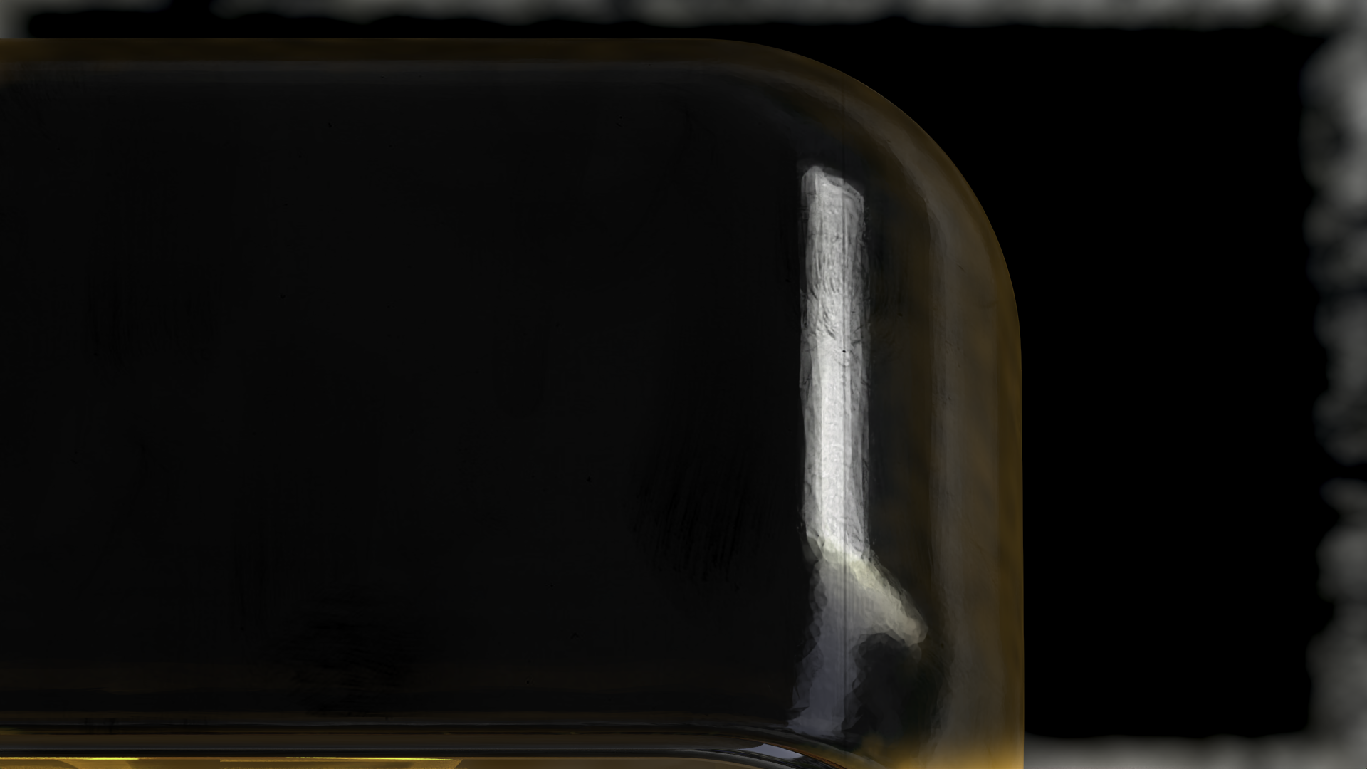

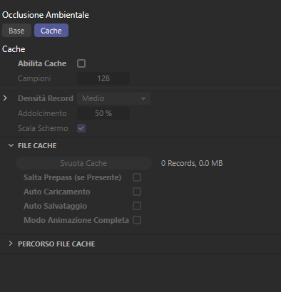

Salve a tutti, sono ancora un neofita, sto renderizzando un'animazione piuttosto lunga e dopo un po' mi sono accorto che i frame hanno un errore nelle ombre, se renderizzo lo stesso frame singolarlmente è corretto. Quindi ho pensato che fosse un errore della cache dell'illuminazione gloable o dell'occlusione ambientale e allora ho disattivato tutto ma l'errore continua a persistere.
Questo è il frame 141 rotto.

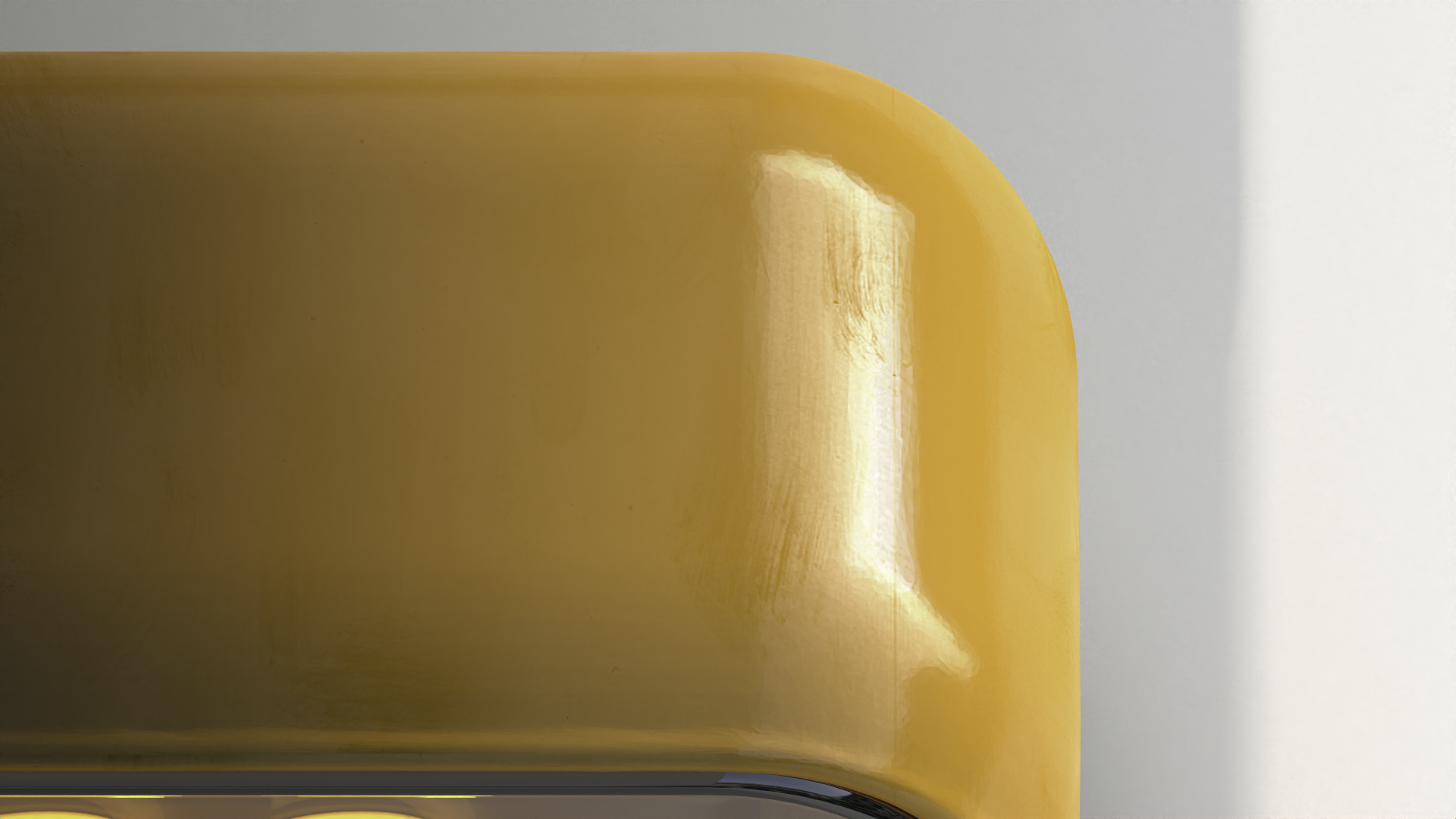

Questo è lo stesso frame corretto.

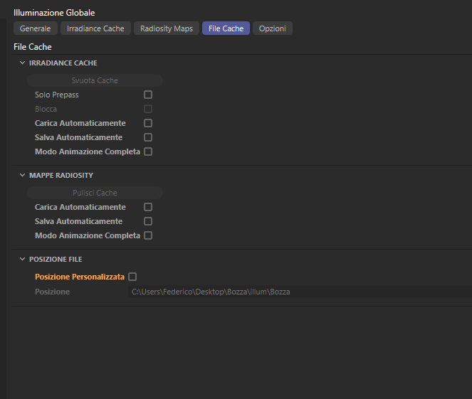

Questi sono i miei settaggi:
Il frame 001 è uguale sia che io li renderizzi tutti sia che lo renderizzi singolarmente, è come se si creare un ombra nel primo frame che persiste anche nei frame successivi.

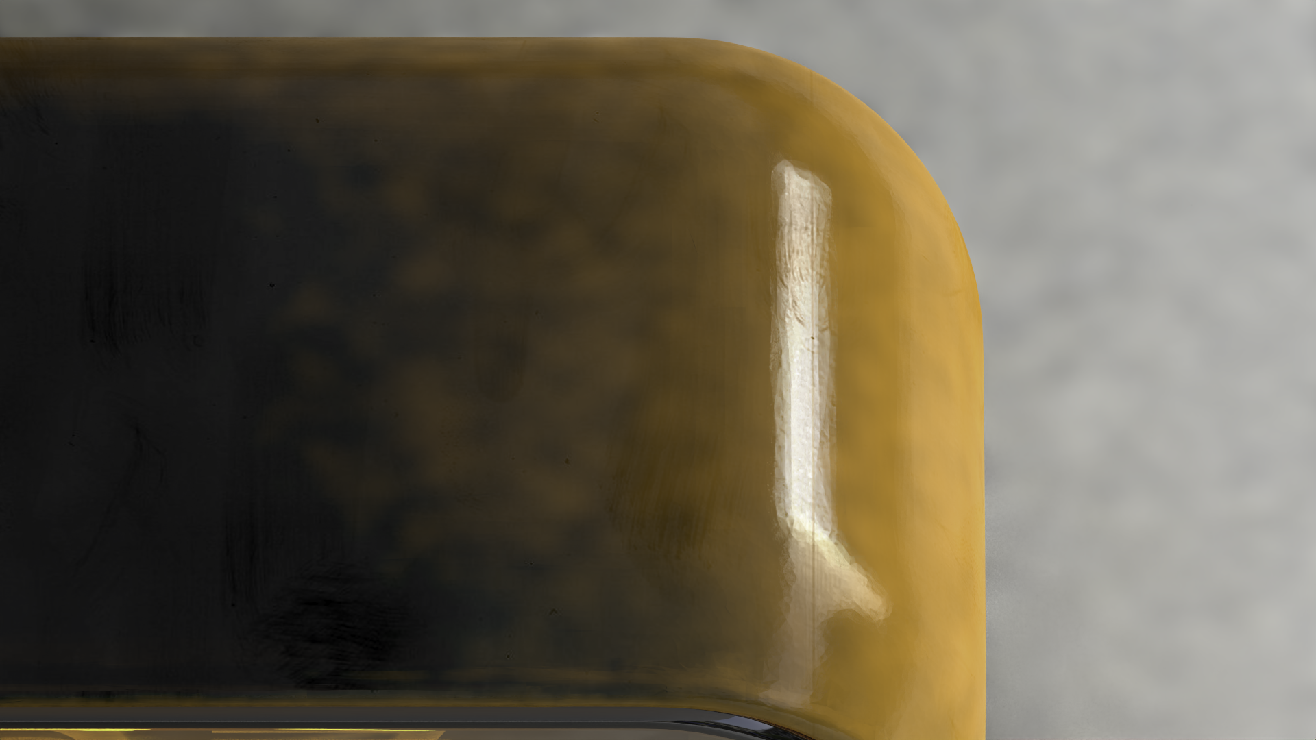

Il mio problema non sono i flicker con IC+ Radiosity Maps riesco ad ottenere dei risultati piuttosto vicini ad QMC solo che i tempi sono decisamente minori.
Questo è IC
Questo è QMC

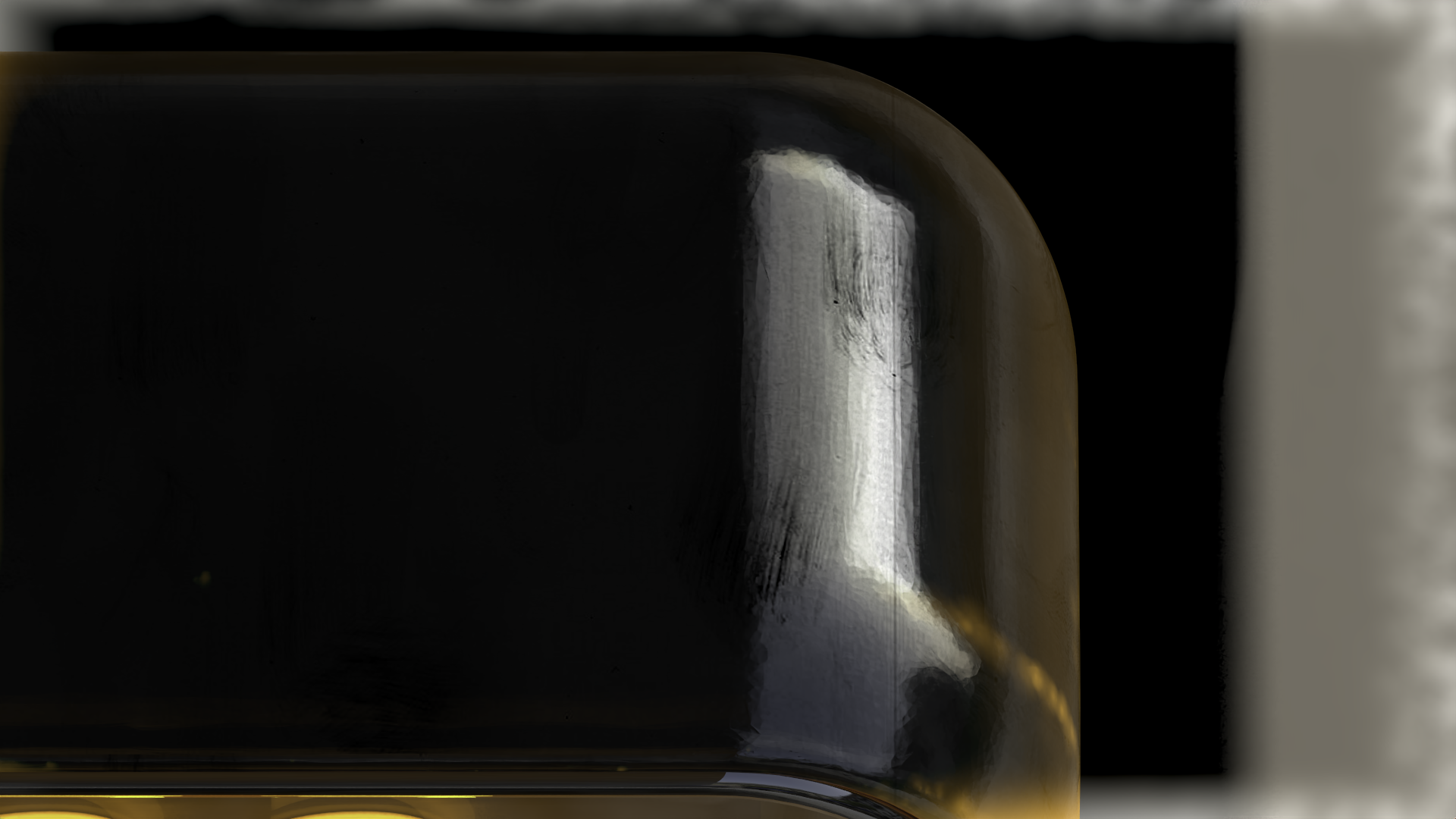

Piuttosto simili per i miei standard da nabbo. Ma il mio problema è un altro, questo è il frame 167, ed è corretto, ma quando renderizzo dal da 1 a 167 quest'ultimo viene così:
, è come se un'ombra che c'è nel primo frame rimanesse impressa per i succesivi, come se fosse una lunga esposizione, ma non capire come sia possibile se la cache è disattivata. Posso anche fare QMC+QMC ed usare una render farm ma se non capisco a cosa è dovuto l'erroe non risolvo nulla.
