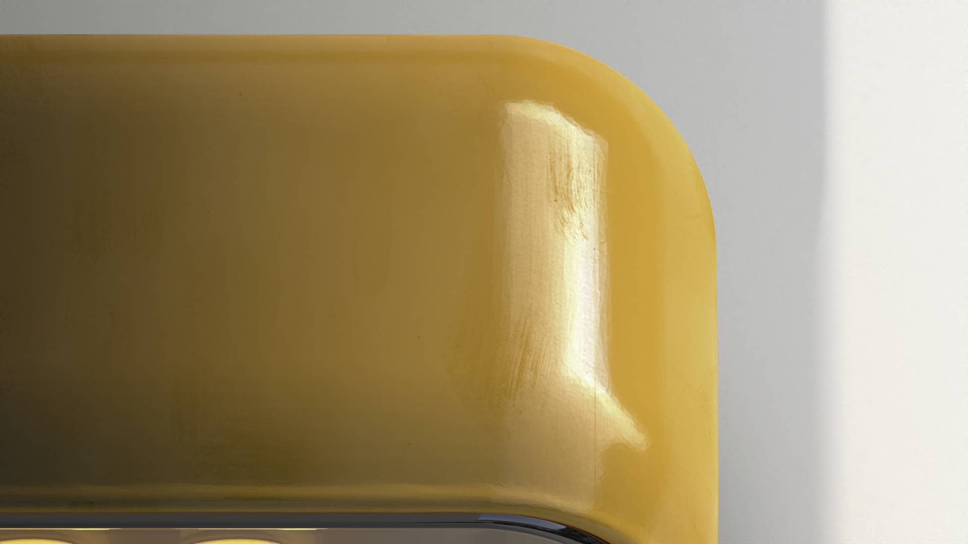

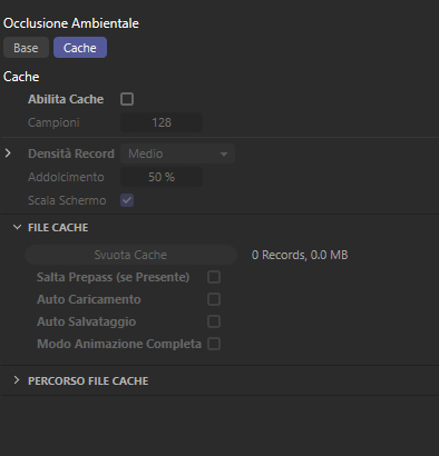

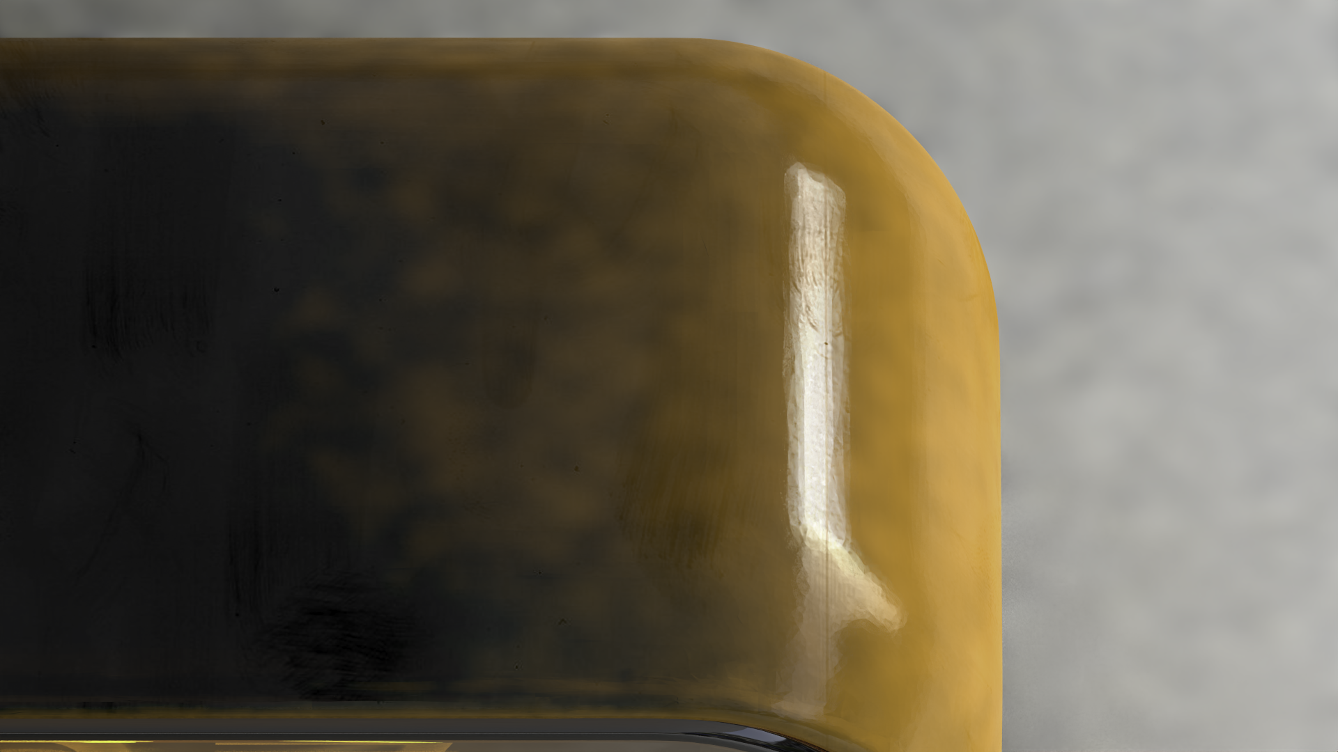

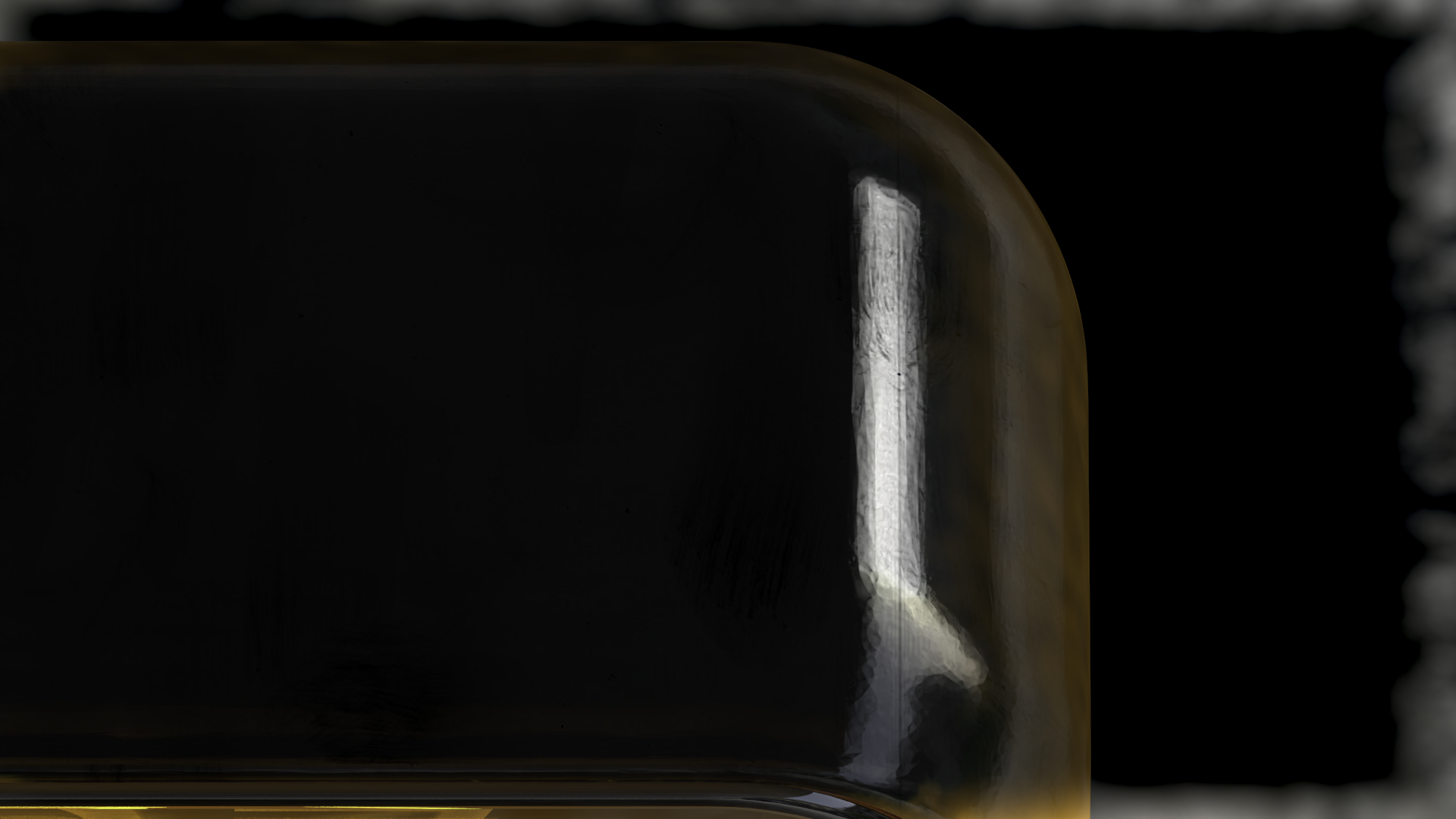

Salve a tutti, sono ancora un neofita, sto renderizzando un'animazione piuttosto lunga e dopo un po' mi sono accorto che i frame hanno un errore nelle ombre, se renderizzo lo stesso frame singolarlmente è corretto. Quindi ho pensato che fosse un errore della cache dell'illuminazione gloable o dell'occlusione ambientale e allora ho disattivato tutto ma l'errore continua a persistere.
Questo è il frame 141 rotto.
Questo è lo stesso frame corretto.
Questi sono i miei settaggi:
Il frame 001 è uguale sia che io li renderizzi tutti sia che lo renderizzi singolarmente, è come se si creare un ombra nel primo frame che persiste anche nei frame successivi.

Il mio problema non sono i flicker con IC+ Radiosity Maps riesco ad ottenere dei risultati piuttosto vicini ad QMC solo che i tempi sono decisamente minori.
Questo è IC
Questo è QMC
Piuttosto simili per i miei standard da nabbo. Ma il mio problema è un altro, questo è il frame 167, ed è corretto, ma quando renderizzo dal da 1 a 167 quest'ultimo viene così:
, è come se un'ombra che c'è nel primo frame rimanesse impressa per i succesivi, come se fosse una lunga esposizione, ma non capire come sia possibile se la cache è disattivata. Posso anche fare QMC+QMC ed usare una render farm ma se non capisco a cosa è dovuto l'erroe non risolvo nulla.

Strano, proviamo così.
Questo è il frame corretto con IC:https://i.imgur.com/aLGcKBQ.jpg
Questo è il frame corretto con QMC:https://i.imgur.com/SPmzZye.jpg
Questo è il frame rotto: https://i.imgur.com/tznT0Uj.jpg
Se vuoi te li carico su un drive.

Sirio76 ha scritto: ↑ven mag 20, 2022 10:00 am Se anche in QMC allo stesso fotogramma ti da lo stesso problema allora c’è qualcosa che non va nella scena e non credo dipenda dalla GI.
Non ho provato a renderizzare 167 in QMC per vedere se anche in quel caso viene rotto, per questioni di tempo, però a ragion di logica non credo che cambi, posso provare e farvi sapere tra 30 ore. Però non credo che l'errore stia li.
Cioè in che modo se io renderizzo 100 fotogrammi, il centesimo può essere diverso da renderizzare solo il centesimo?
