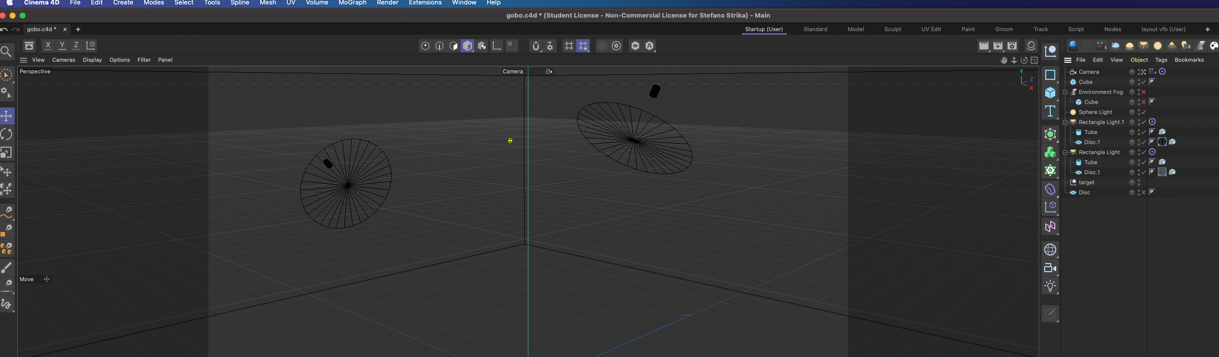

Questo è un setup che mi hanno richiesto per Vray ma su Corona è esattamente lo stesso. Luce direzionale, un piano traslucido con l'immagine (che ho nascosto alla vista), un'environment per catturare il fascio di luce proiettata:
Posts: 10608
Re: Effetto proiettore su una parete (Corona)
Figo! hai usato il metodo del Gel davanti al faretto...bella idea! Ma non sbiadisce l'immagine proiettata?
Sirio76
Posts: 2652
Post by Sirio76 »
Se dovesse sbiadire aggiungi contrasto all’immagine;)
