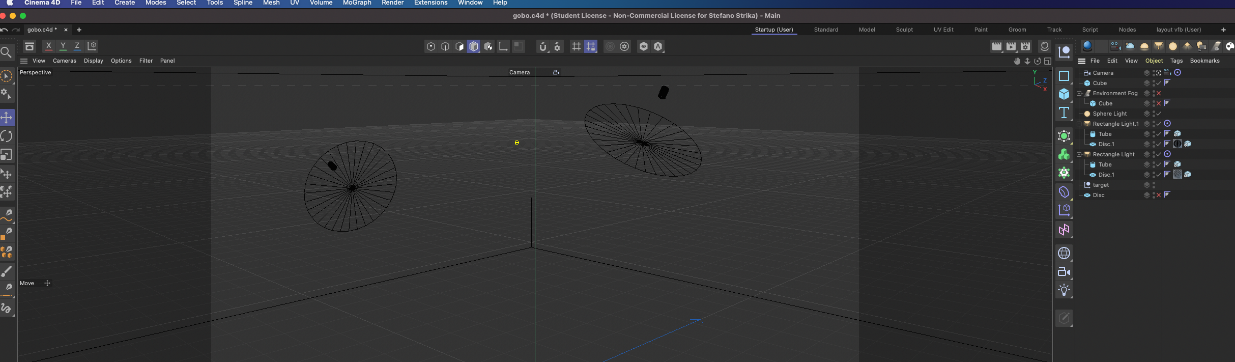

Questo è un setup che mi hanno richiesto per Vray ma su Corona è esattamente lo stesso. Luce direzionale, un piano traslucido con l'immagine (che ho nascosto alla vista), un'environment per catturare il fascio di luce proiettata:

Figo! hai usato il metodo del Gel davanti al faretto...bella idea! Ma non sbiadisce l'immagine proiettata?

Se dovesse sbiadire aggiungi contrasto all’immagine;)

Bella idea! spesso ormai con questi motori di render fisicamente corretti, si fa prima a replicare quello che faresti nella vita vera 😅😂
