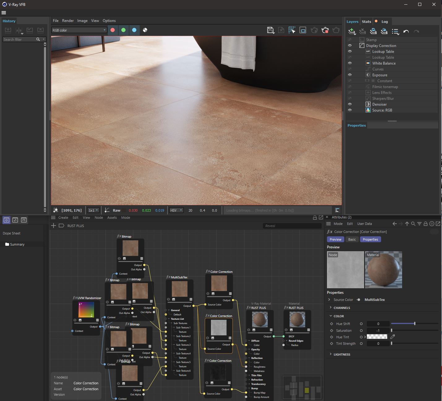

Per cominciare, il sistema di creazione dei materiali nodali è inutilmente complesso, senza che questo porti dei reali benefici all'utente tra l'altro
dato che (esempio) per invertire una texture con solo il color correction semplicemente non si può, quindi bisogna inventarsi modi fantasiosi per ottenere un risultato coerente con la controparte Corona (intendo senza duplicare le varie bitmap ma sharandole come nell'immagine allegata)
mattonelle prova vray.JPG (216.41 KiB) Viewed 8526 times
Se poi provo a duplicare un materiale nodale e a cambiare soltanto le immagini presenti all'interno del nodo bitmap... tanti auguri, non c'è verso di far aggiornare il materiale se non chiudendo cinema e rilanciandolo da capo
