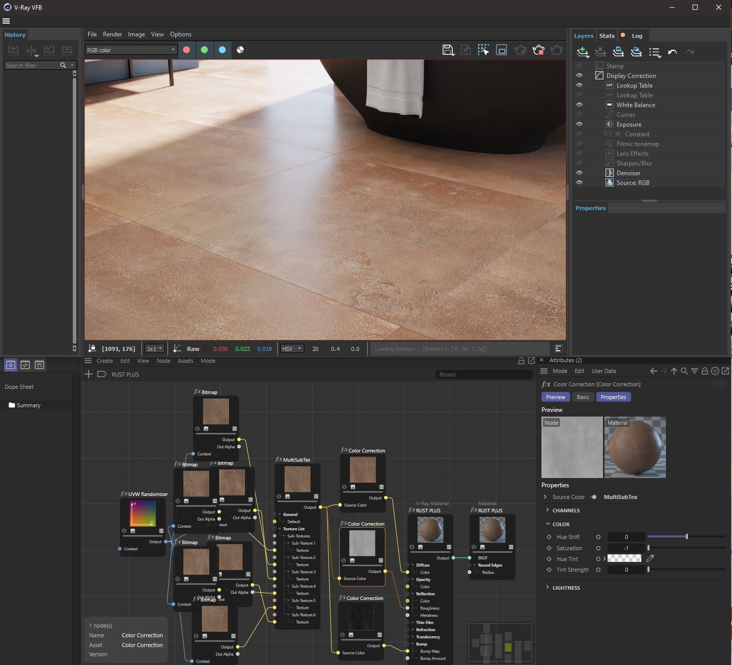

Per cominciare, il sistema di creazione dei materiali nodali è inutilmente complesso, senza che questo porti dei reali benefici all'utente tra l'altro
dato che (esempio) per invertire una texture con solo il color correction semplicemente non si può, quindi bisogna inventarsi modi fantasiosi per ottenere un risultato coerente con la controparte Corona (intendo senza duplicare le varie bitmap ma sharandole come nell'immagine allegata)

Se poi provo a duplicare un materiale nodale e a cambiare soltanto le immagini presenti all'interno del nodo bitmap... tanti auguri, non c'è verso di far aggiornare il materiale se non chiudendo cinema e rilanciandolo da capo
Altra cosa assurda è il non poter editare un materiale nodale anche con il solito sistema a "slot" tipico di cinema
cosa che invece con corona è possibile utilizzando il suo Node editor che risulta più comodo di quello di cinema che per essere usato con criterio dovrebbe incorporare l'attribute manager e invece bisogna inserirlo a mano, e guai a chiudere la finestra altrimenti bisogna reinserirlo (ma questo so che è un problema di cinema e non di vray)
