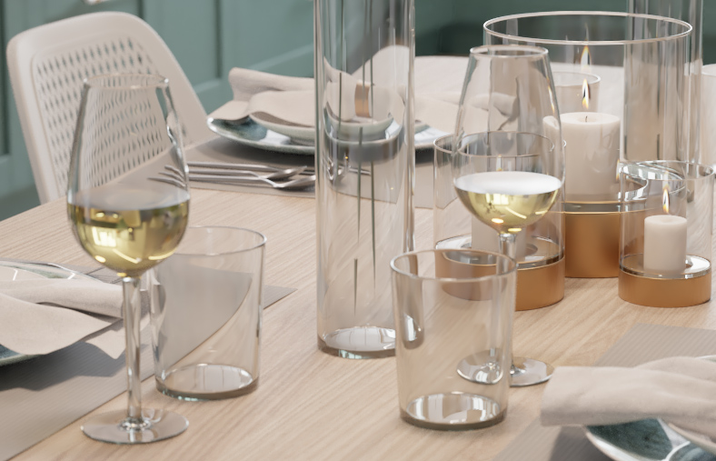

Boh...sta cosa non la capisco proprio...su Corona Render il denoiser interno funziona perfettamente anche attraverso vetrate, box doccia, bicchieri, as is.....con Vray continuo ad avere questo effetto Blur mostruoso...boh... :shock:

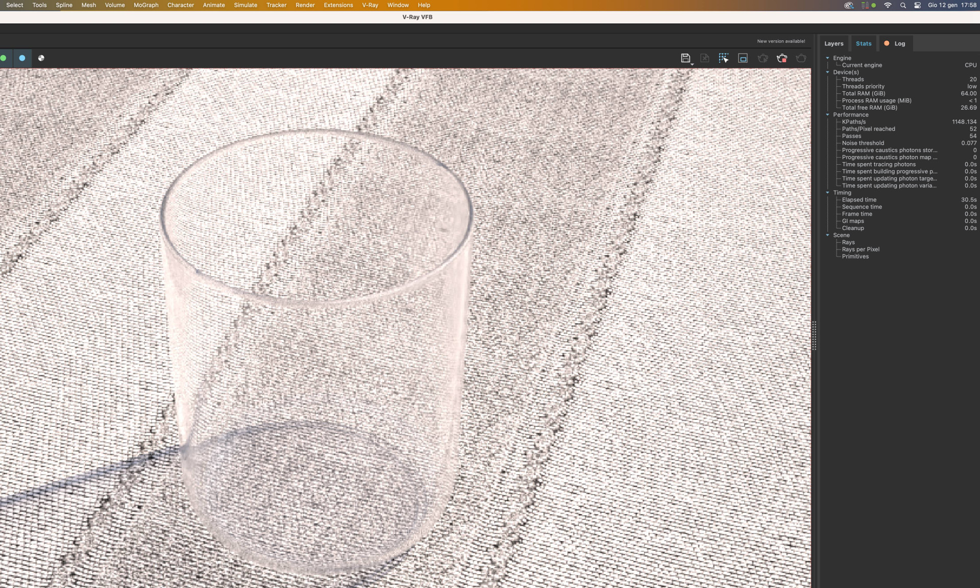

I denoiser sono praticamente identici anche su Corona, posta la scena, forse sbagli qualcosa, o semplicemente la soglia di rumore è altissima (tipo 0.200 ad esempio).
Qui un test rapido sia con il denoiser di default che con quello Intel usando sullo sfondo una tessitura ad alta frequenza di dettaglio, anche con soglia di rumore molto alta (0.077) come vedi non c'è il problema:

Occhio poi, l'immagine che hai postato è microscopica, si vedono chiaramente i pixels. Su una risoluzione così bassa i denoiser non possono discernere il rumore dal dettaglio delle tessiture.
Probabilmente se calcoli la stessa immagine a risoluzione maggiore risolvi.

si stavo provando su una risoluzione bassa, o meglio, il vetro occupava una porzione piccola di render e chiaramente ho dedotto che, se la risoluzione è bassa e comunque il livello di noise doveva ancora affinarsi, "sfuocava" maggiormente perchè tentava di togliere il noise su un immagine più puntinata e rovinata, eppure mi sembra (ma mi riservo di fare altre prove) che almeno sui vetri e riflessioni il denoiser di Corona macchi meno a parità di "render acerbo"... il noise limit è su 0.005 ma l'immagine o meglio la porzione del tavolo, è un area piccola e ancora si vede un po' di Blur attraverso il vetro

Stamattina infatti ho fatto delle prove e a parità di noise, il pattern di corona e' estremamente diverso rispetto a quello di Vray. Il pattern del noise di Vray e' piu splotchato rispetto a quello piu croccante di corona. Il denoiser di corona intercetta molto bene il noise su un pattern grafico rispetto a Vray che lo smarmella molto di piu.
