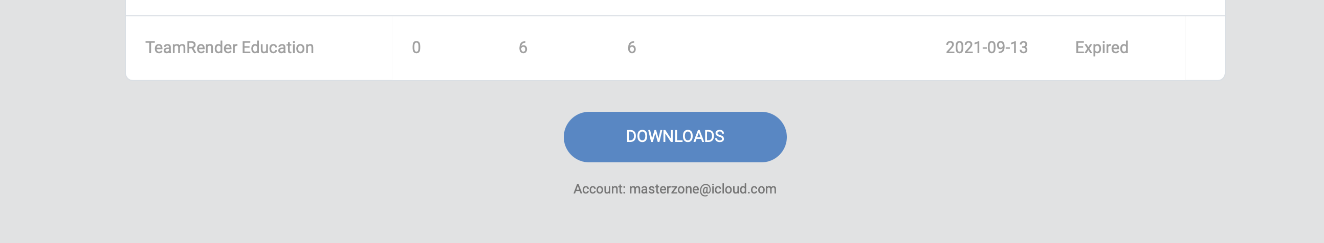

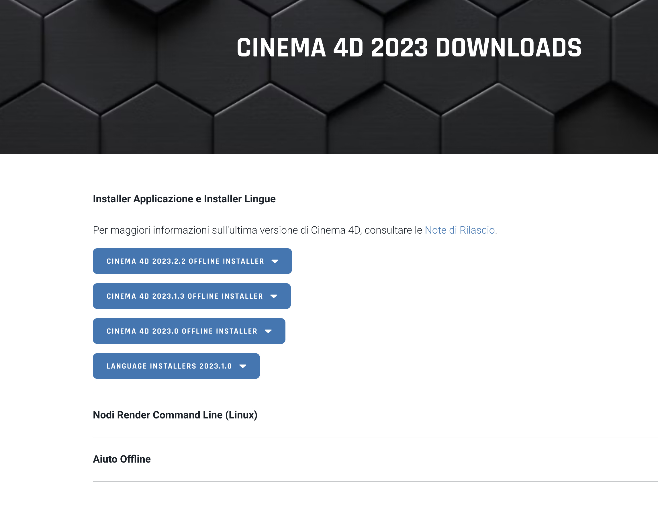

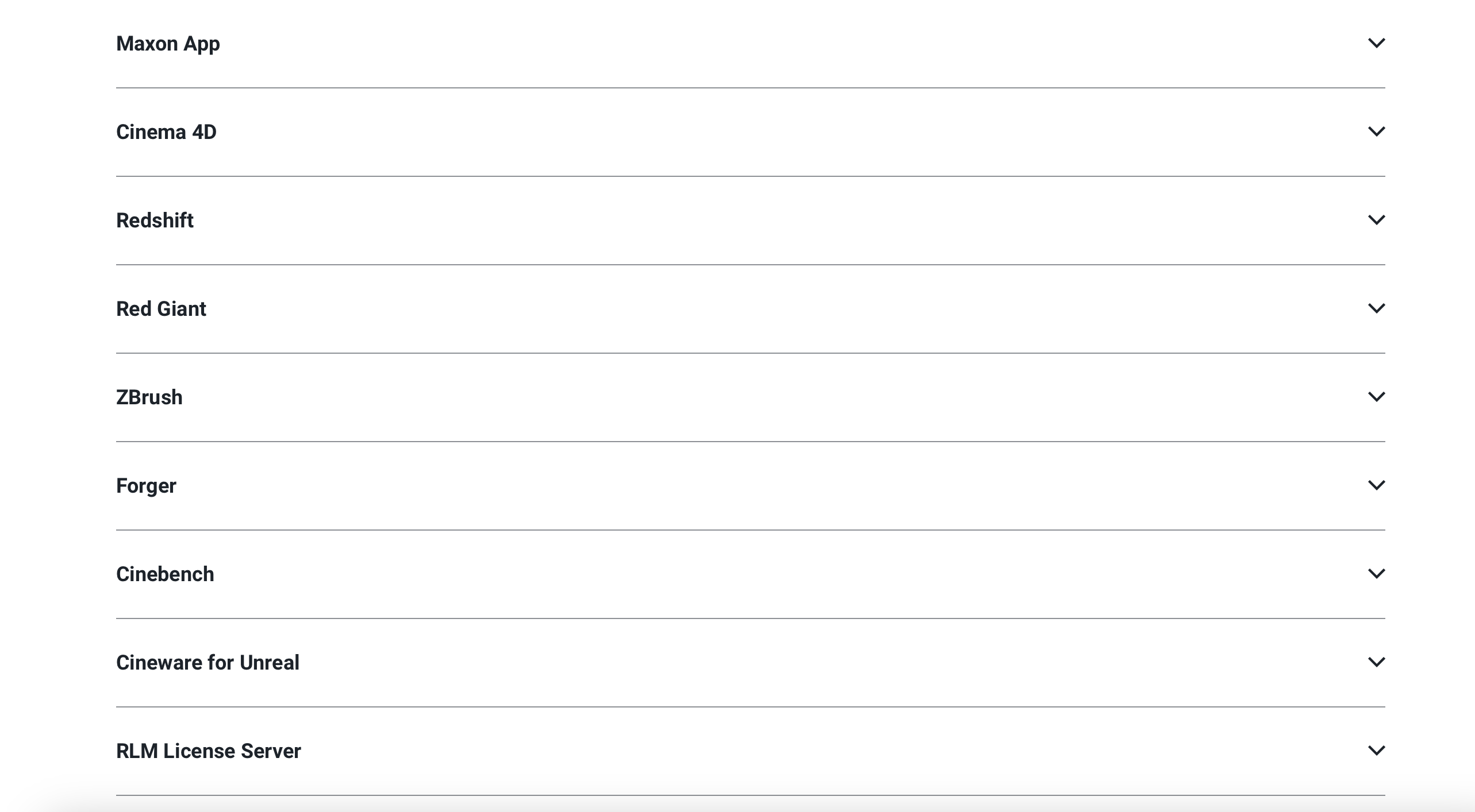

Hai ragione, provo ad installare la 2023, ma questa allegata è la pagina giusta ? Mi fuorvia il "termine offline" e non capisco se sto scaricando C4d. E' la pagina giusta questa?
Posts: 10594
Re: Vray non funziona
Vai nel tuo account, e in basso trovi download, poi entri e trovi tutte le cose che puoi scaricare, sotto Cinema4D trovi anche le varie versioni:
