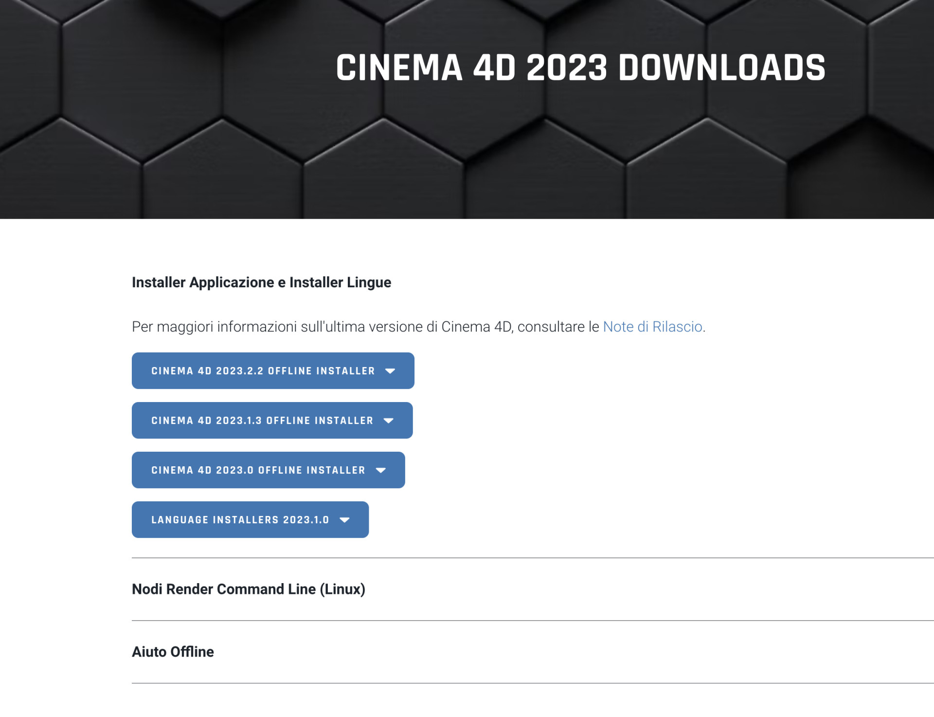

ps: perche' usi versioni di cinema cosi' vecchie? se sei abbonato usa la 2023....
Re: Vray non funziona

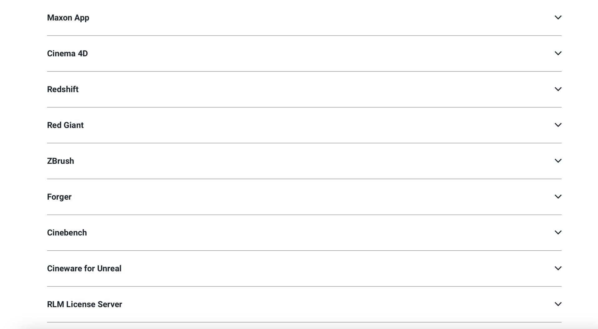

Hai ragione, provo ad installare la 2023, ma questa allegata è la pagina giusta ? Mi fuorvia il "termine offline" e non capisco se sto scaricando C4d. E' la pagina giusta questa?
