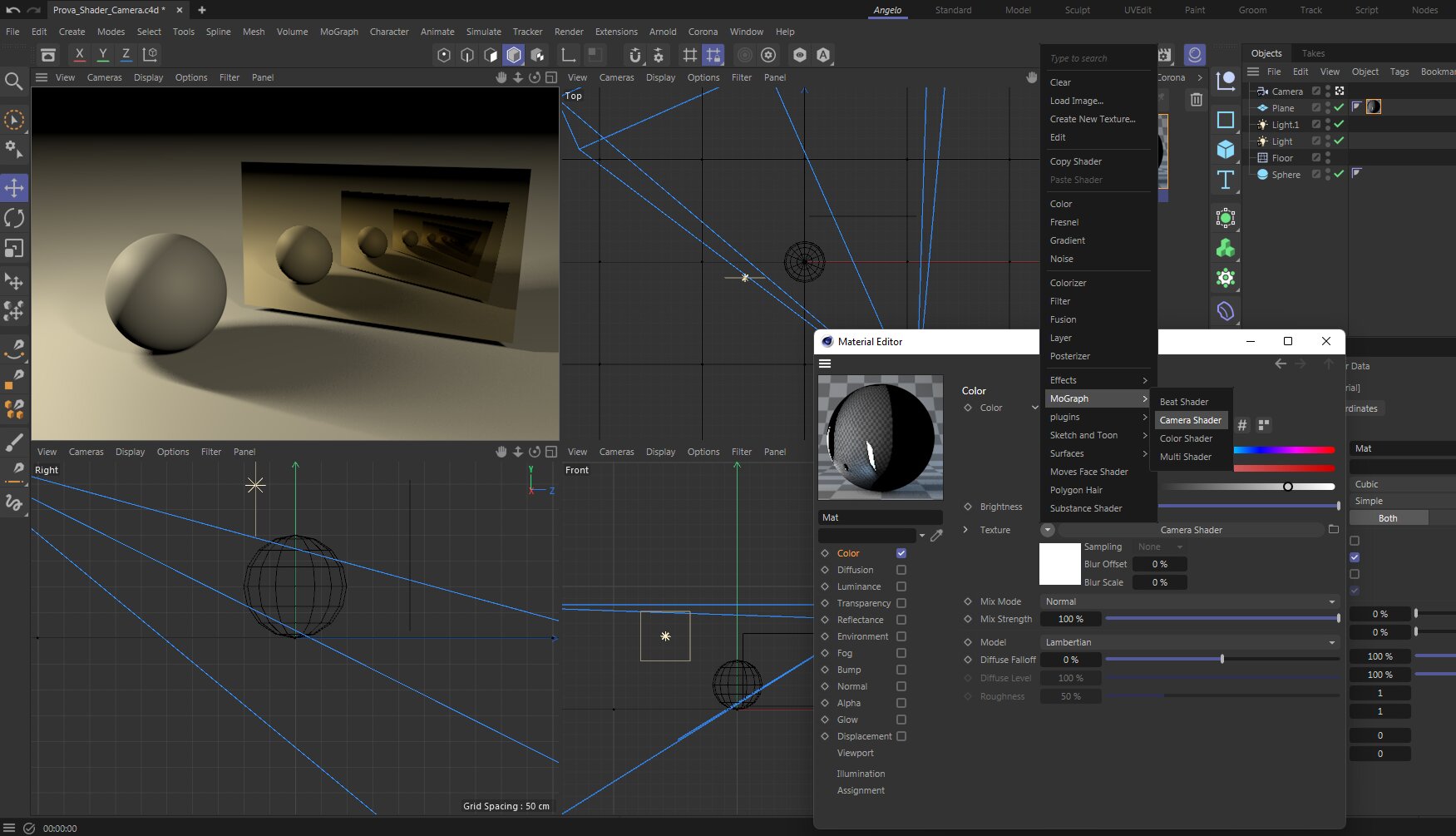

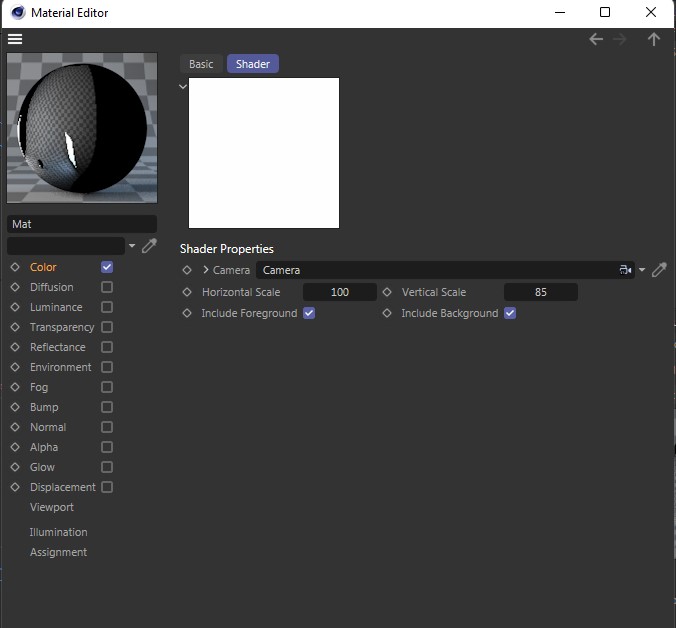

Allora.....
- Crea un nuovo materiale
- Vai nel canale Colore
- Clicca sul triangolino vicino a Texture (Fig.1)
- Vai su MoGraph > Camera Shader
- Clicca su Camera Shader (Fig.2) e nella sezione Camera trascina la tua Camera
- Assegna il materiale al piano o alla selezione dove vuoi che appaia l'effetto ed il gioco è fatto
Fig.1
Fig.1
Fig.2
Fig.2

Le ripetizioni le devi regolare con il parametro che ti ho fatto vedere nel post precedente.
https://www.c4dzone.com/it/forum/viewto ... 00#p212100

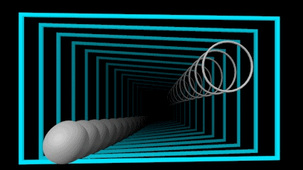

marg8 wrote: ↑Thu Sep 14, 2023 11:59 am avevo pensato anche io di usare gli specchi ma credo che ci sia meno controllo per l'inquadratura
in realtà, a patto di qualche accorgimento sarebbe la stessa cosa, qui ho semplicemente reso un piano figlio della camera (resettando i PRS) e assegnato a entrambi i piani una materiale specchio...
