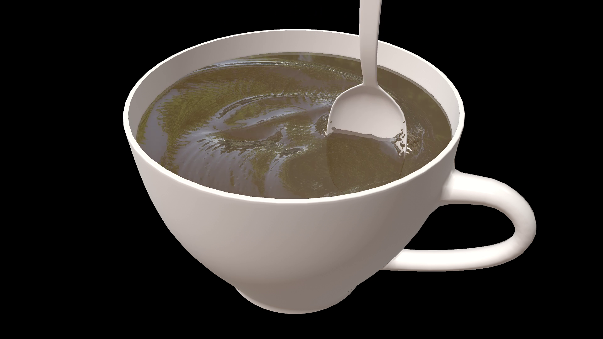

Aggiunto il supporto a CuPy, gli ndarray sono sicuramente gestiti meglio, ma le prestazioni sono li (30/35 FPS), io lo so di chi è la colpa ma, non lo diciamo!! Ammetto che ci ho messo quasi un'ora a farlo funzionare perché sono un deficiente e non mi ero accorto di aver sbagliato versione. Adesso si tratta di ottimizzare (non vorrei tediare nessuno con un altro paginone),devo rallentare...
Aver aumentato i vertici interattivi del cucchiaio ha reso la "dinamica" più gradevole e anche se ci sono alcuni artefatti, me ne sbatto, a me interessano solo le prestazioni :!:
https://youtu.be/-XNJYmDrn74

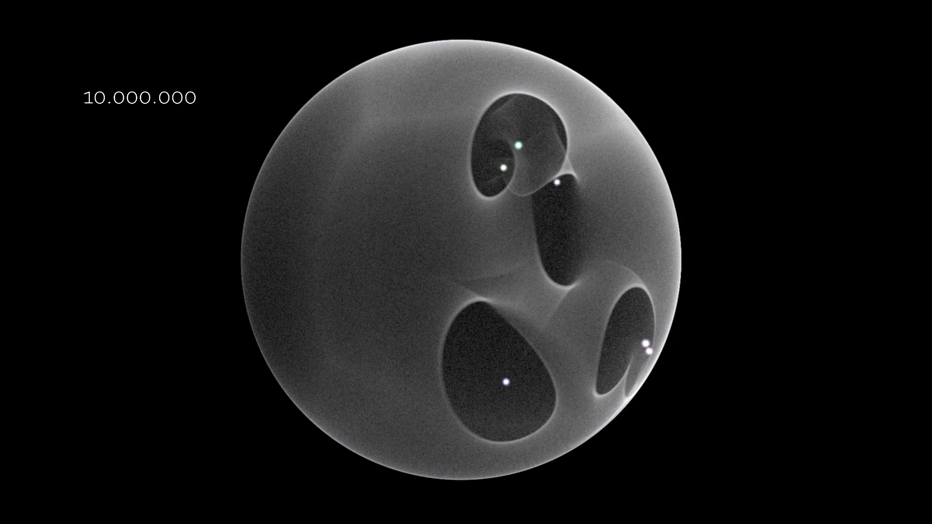

Più imparo su CUDA, su come poter fruttare la sue potenzialità e quali sono i suoi limiti in ambito python c4d, più cresce il numero di particelle che riesco a coinvolgere nella simulazione.
Questo scenario descrive una simulazione di interazioni tra particelle soggette alla legge di gravitazione universale (drogata) in una griglia 3D (o 2D) in cui ciascuna particella interagisce solo con quelle vicine portando la complessità computazionale da O(N²) a O(N) → (N*k) dove k è il numero di particelle contenute nelle 26 celle adiacenti + una (quella che contiene la particella in esame) nel caso di griglia 3D e 8 celle + una nel caso di griglia 2D.
In questo video non si vedono prestazioni realtime in viewport ma si intuisce cosa si può ottenere dal codice su cui sto lavorando.
Lasciatevi incantare dalla "fisica" delle particelle quando queste sono così tante...
https://www.youtube.com/watch?v=lTljhHph9O0
Purtroppo mi sono scelto un campo infelice con youtube che ammazza le particelle con la sua compressione da schifo!
