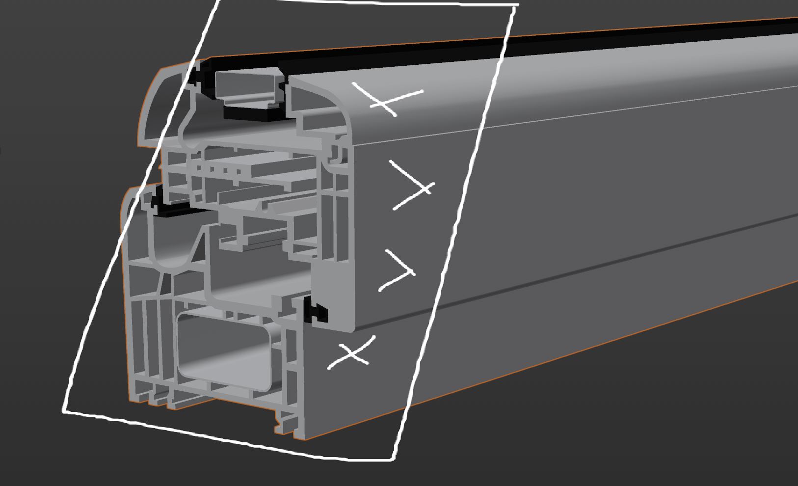

taglio obliquo con manenimento facce
Post by nysn »
oggi non mi trovo :lol:
raga come faccio a spostare in obliquo le tutte le facce insieme di sti oggetti?
col taglio obliquo risolverei... ma ovviamente poi perdo le facce e chiudere i poligoni di nuovo i poligoni non è cosa....
come potrei fare?
taglio obliquo mantenendo facce.JPG (96.85 KiB) Viewed 13351 times
nysn
Posts: 166
Joined: Thu Apr 07, 2022 5:28 pm
Re: taglio obliquo con manenimento facce
Post by nysn »
ah ovviamente... sto già procedendo con una booleana ma ovviamente quello che vorrei evitare e andarmi a sistemare le chiusure dei poligoni perchè molte sono ancora dei triangoli ed esce fuori un vero casino.
non mi sta venendo in mente altro modo per fare sta cosa... non so se tagliare la faccia frontale di tutti i poligoni e splittarla, procedere col taglio a 45°, cancellare tutto, andarmi a recuparere la faccia splittata e proiettarla a 45° su un piano inclinato nello stesso modo?
io credo ci sia qualche altra strada invece di tutto sto lavoro, helppp

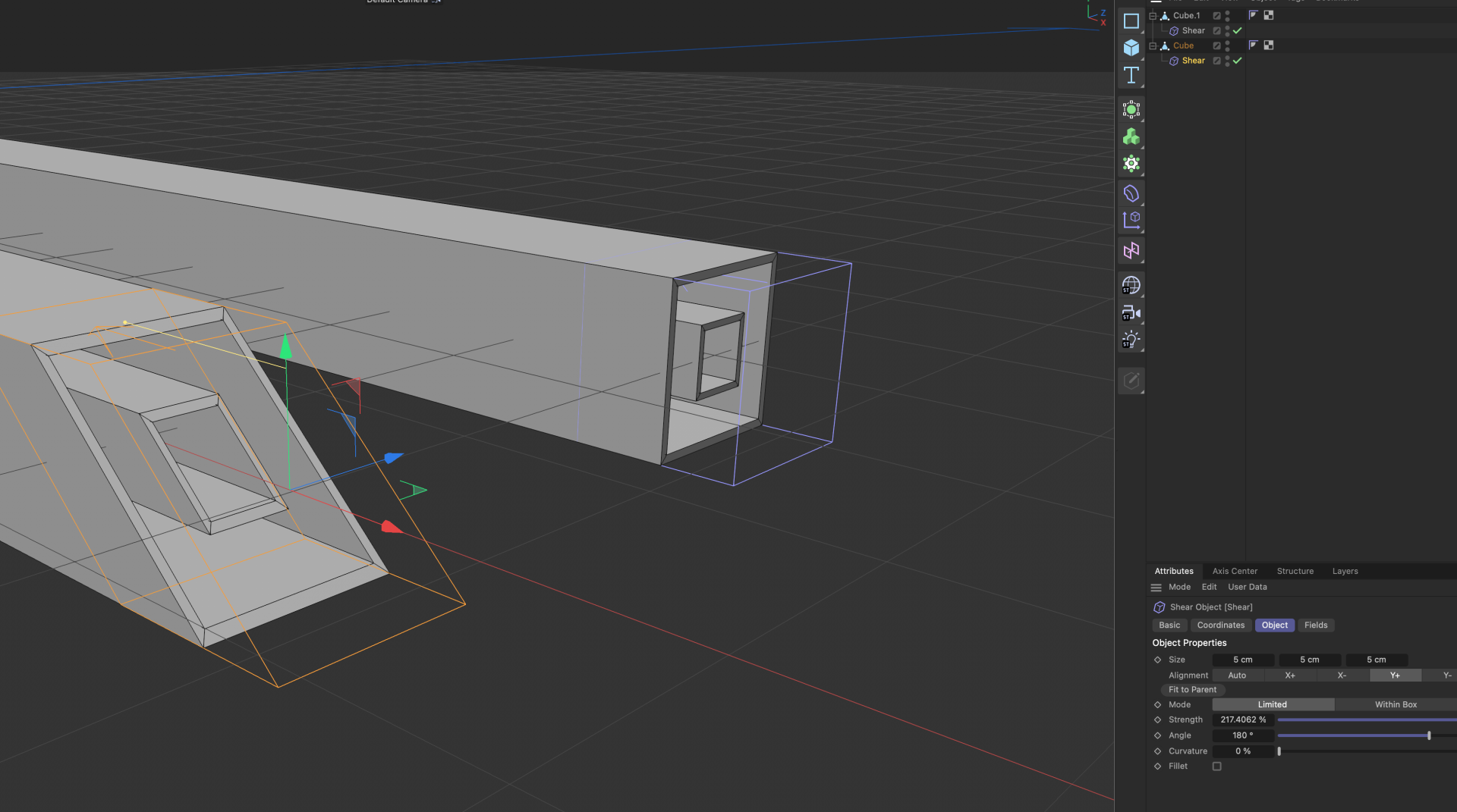

Puoi usare un deformatore, magari usa gli snap così fai un taglio preciso a 45°
Edit... credo anche senza snap se lo imposti al 200% dovrebbe rimanerti a 45°

Sirio76 wrote: ↑Fri Nov 08, 2024 6:19 pm Puoi usare un deformatore, magari usa gli snap così fai un taglio preciso a 45°
ma sei un grande!
grazie sirio, shear era il maledetto modificatore che serviva... caspita lo diceva pure la parola stessa perchè non ci ho pensato!
