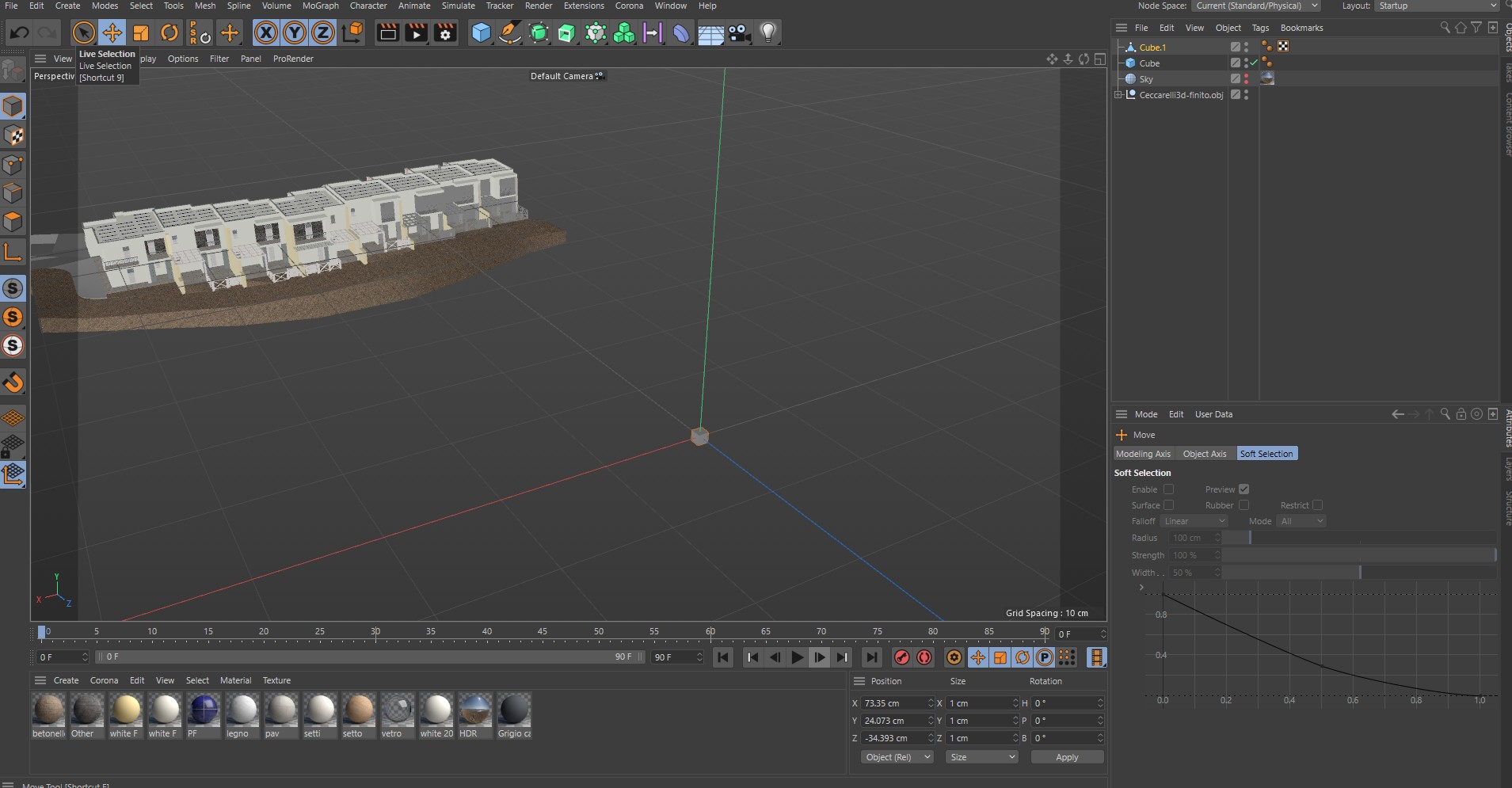

Ciao a tutti, sto riscontrando un problema che è comparso di punto i bianco (forse ho inavvertitamente cliccato qualcosa).
Poco fa riuscivo a copiare, spostare gli oggetti senza problemi, adesso me li sposta ma rimane ancorata una griglia sotto agli oggetti e non ho più gli assi..
non capisco cosa sia successo! Help!

Controlla 'workplane' e 'viewport solo' che mi sembrano attivi.
Per gli assi, dal menù filter, controlla la voce 'axis'

workplane non riesco a disattivarlo - viewport solo è attivo

workplane dovrebbe essere su 'locked', a te sembra impostato su 'axis' (per questo segue l'oggetto).

Ho bloccato workplane e premuto Alt+D - sono ricomparsi gli assi sull'oggetto!

L'unico problema che resta è che quando seleziono un oggetto gli assi sono da tutt'altra parte e nonostante il comando "execute" da axis center non accade nulla e devo spostare ogni volta manualmente gli assi sull'oggetto..

Certo quello e' normale, hai il progetto referenziato fuori dal centro del mondo e spesso gli assi sono ancora peggio. Se usi il comando "centro asse" devi assicurarti che tu lo stia facendo su un vero oggetto 3D e non su di un nullo, altrimenti devi attivare la voce "includi i figli" e "usa tutti gli oggetti" e allora terra' conto dell'albero gerarchico. :)
