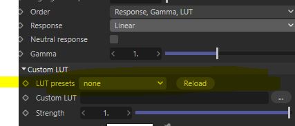

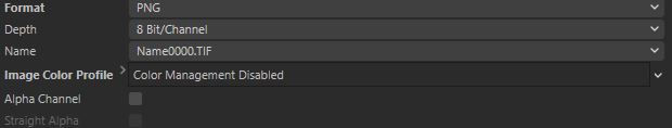

Credevo si potesse caricare un diverso profilo colore dalle opzioni di salvataggio (vedi screenshot allegato), o applicando una LUT direttamente dalla cam di octane.
