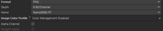

Ciao a tutti,
sto realizzando un video con C4D + Octane, e il videomaker mi chiede di esportargli i frames in png o tiff, con profilo colore S-LOG o D-LOG.
Vi chiedo: è possibile farlo? Personalmente non sono riuscito. trovo solo "SRGB" e "Linear", che però dovrebbero essere le gamme dinamiche.
Eventualmente, dove potrei trovare il file "log" da caricare sulla gestione "profilo colore"?
Spero di essermi spiegato....
Grazie in anticipo!!

Log e D-Log non sono spazi colore universali come sRGB o ACES, ma curve logaritmiche proprietarie delle videocamere Sony (S-Log) e DJI (D-Log). Servono per comprimere l’ampia gamma dinamica del sensore in un file video, in modo da poter fare color grading in post.
La richiesta del videomaker e' un po strana sinceramente e manifesta una poca conoscenza del 3D da parte sua, con tutto il rispetto.
Quindi io me ne sbatterei la cippa e gli direi, io ti do un profilo SRGB, arrangiati... :lol: :lol: :lol: :lol: :lol:

Non è possibile esportare direttamente in S-Log o D-Log da Octane, perché si tratta di curve proprietarie delle videocamere (Sony, DJI, ecc.), non di spazi colore standard disponibili nei motori di rendering. L’alternativa corretta è esportare i frame in Linear a 16 bit (o EXR se preferisci), così hai tutta la gamma dinamica senza compressioni. In questo modo in post poi lui può applicare la curva logaritmica o la LUT che preferisce e ottenere lo stesso effetto di uno S-Log/D-Log

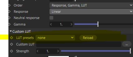

Credevo si potesse caricare un diverso profilo colore dalle opzioni di salvataggio (vedi screenshot allegato), o applicando una LUT direttamente dalla cam di octane.
Ok, intanto riferisco che da Cinema 4D non è possibile esportare in LOG, poi vediamo cosa mi dicono...
Grazie ancora!

Si io lo lascerei lineare senza applicare nulla, così in color grading possono fare quello che vogliono avendo il massimo di gamma possibile. Se invece devi fare tu il tone mapping allora è un altro discorso, ma a quel punto la richiesta che ti hanno fatto ha poco senso.

Scusa se approfitto per un ulteriore domanda: è normale che col "linear" l'immagine appaia molto più chiara e "slavata" rispetto a "gestione colore disabilitata"?

Si con il linear hai una immagine come un RAW in fotografia che contiene il massimo di informazioni e gamma dinamica e visivamente risulta piatto e salvato prima di applicare curve di contrasto e altro. Con la gestione colore disabilitata di default lui usa lo spazio srgb e quindi applichi una curva, perdendo però poi di fatto la gamma dinamica totale e se vai ad intervenire ulteriormente in post produzione sei più limitato.
