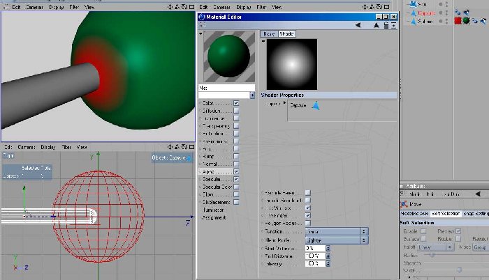

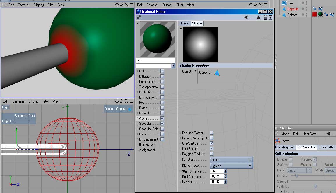

Ciao verocuoio !
ma sai che è strano ? anche io l'ho usato spesso nell'alpha e funzionava..ho riprovato adesso e non va !
Cmq il proximal dovrebbe funzionare, ti allego uno screen
ciao !

Grande Visual, funziona bene anche con questo shader.
Vai con la ruggine adesso.
