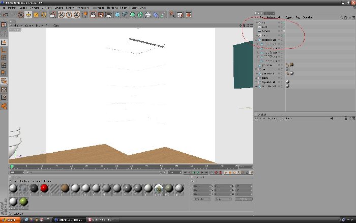

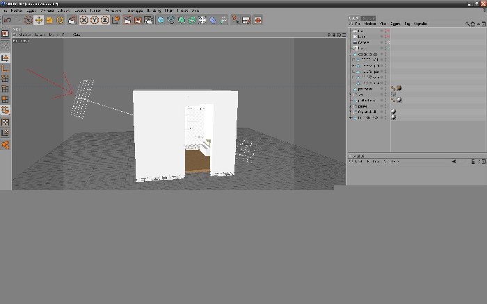

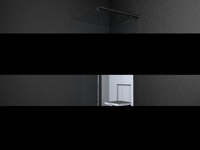

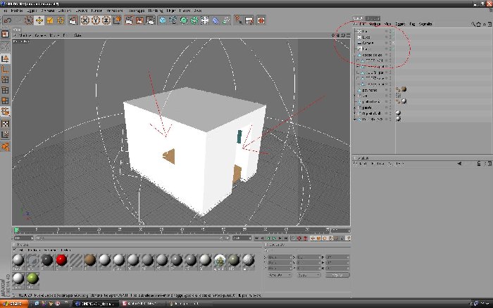

provo ad illuminare una doccia
1 creo muri e pavimento
2 luce omni all'esterno della finestra
3 2 luci area ai fori finestra e porta con decadenza lineare
4 ig - illumina<ione 100 % precisione 22 campioni 160 risoluzione min 75 max 300 (per provare)
e mannaccia santissima guardate il risultato...cambio lavoro???
aiut

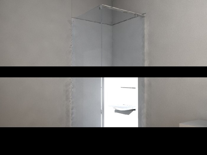

ris min 300 max 1200
tempo 2ore e 46 minuti
per un 800x600
mah sempre più dubbi...
a quanto devo andare''''

Non è che raggiungi una buona illuminazione solo alzando i parametri!
Prova a vedere qualche tutorial sulla GI o sull'illuminazione di interni..ce ne sono tanti!
Se posso, ti consiglierei prima di fare le prove di illuminazione e poi di concentrarti sui materiali!Per fare le prove all'inizio togli tutti i materiali...tieni i parametri bassi (come quelli che ti hanno gia consigliato) e setta le ombre nette o morbide (quelle area allungano parecchio i tempi)..
Dovresti anche simulare la luce che proviene dal cielo non solo quella del sole..quindi oltre alle luci aggiungici anche un oggietto cielo con applicato un materiale con solo la luminanza attiva (ovviamente del colore del cielo...prova un gradiente dal bianco all'azzurro)

Il primo rendering che hai allegato, quello in alto la luce e' un po troppo bassa ma e' morbida e mi piace..l'ultimo non tanto...dovresti andare pian piano per gradi..
Le maledette macchie e' normale che appaiano, sono sempre dovute alla bassa qualita'...
Una domanda:
per caso hai messo la decadenza anche sulla luce del sole? perche' sulla luce infinita vedo il pannello della decadenza quadrato...quella non la devi decadere...
ps: un altra cosa, non dirigere la "TOPPA" del sole proprio sul box, perche' in quel modo ti tiri la zappa sui piedi da solo, bruci quella zona...meglio se la fai andare per terra inclinando piu in verticale..
