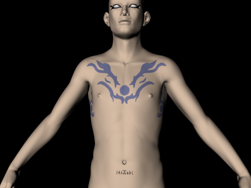

Ragazzi ho aumentato la grandezza della texture portandola a 5000x5000 si vedono i risultati grazie Mz ma non sono riuscito a levare la simmetria e non essendo capace di usare il surfacing mi tocca tenere la simmetria l'ho resa modificabile ma nulla cmq vedete un po' questa immagine e' c'e' molto da fare ancora che dite il colore della pelle e' troppo pallida?
cmq grazie a tutti
