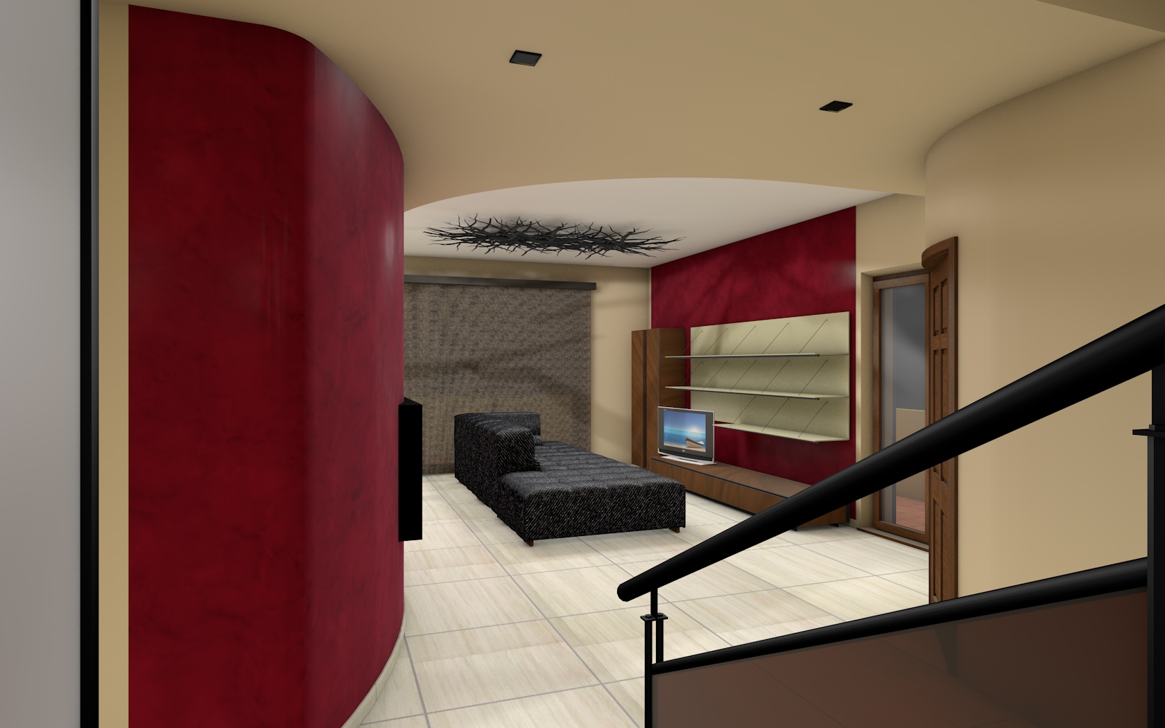

Buonasera a tutti,
complementi per il lavoro che fate.
io sono nuovo e da poco mi sto cimentando in CD4 ( sto diventando pazzo perchè non riesco ad uscire le luci)
Volevo chiedere consiglio a qualcuno,
posto l'immagine sotto.
Non riesco a capire perchè ho l'effetto " cartone animato ", invece dell'effetto realistico.
Sicuramente sbaglio i parametri, ma quali ????
Inoltre la ringhiera l'ho fatta in acciaio, ma come vedete tutto sembra tranne acciaio.
Chiedo il vostro aiuto,
Renato
