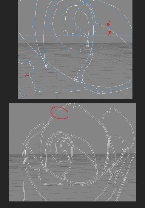

ora sono riuscito ad importare il benedetto file, ma mi si pongono due questioni ... come è possibile avere un'unica spline e non quelle due di spessore e cosa significa quella differenziazione cromatica (bianco e blu) ?

Mi spiego: a me serve un'unica linea spline, così da poterla inserire in una sweep NURBS e vedere il disegno che si anima attravero un keyframing della percentuale di crescita ... ma le due spline di spessore sono un problema ... a ben pensarci si potrebbe ricalcare il disegno direttamente in C4D con le spline, ma mi sembra una cavolata che da Illustrator si esporti un tracciato e che questo venga interpretato con quell'odiosa doppia linea.

Intanto ho risolto, se così si può dire, il problema ...
Ho creato una spline in cinema e l'ho esportata in .ai per vedere che caratteristiche avesse, ... quella più lampante era, appunto, che in Illustrator risultava in un gruppo ... quindi abbiamo provato ad esportare un tracciato in un gruppo e, una volta importato in Cinema la spline era unica come volevo inizialmente, ... il mio amico, per curiosità, ha provato a nominare il gruppo in una maniera diversa da come nominato nell'esportazione della spline da Cinema e, ultima prova, senza gruppo ... ha sempre funzionato ...
In conclusione: senza capire come o perché abbiamo risolto !!
