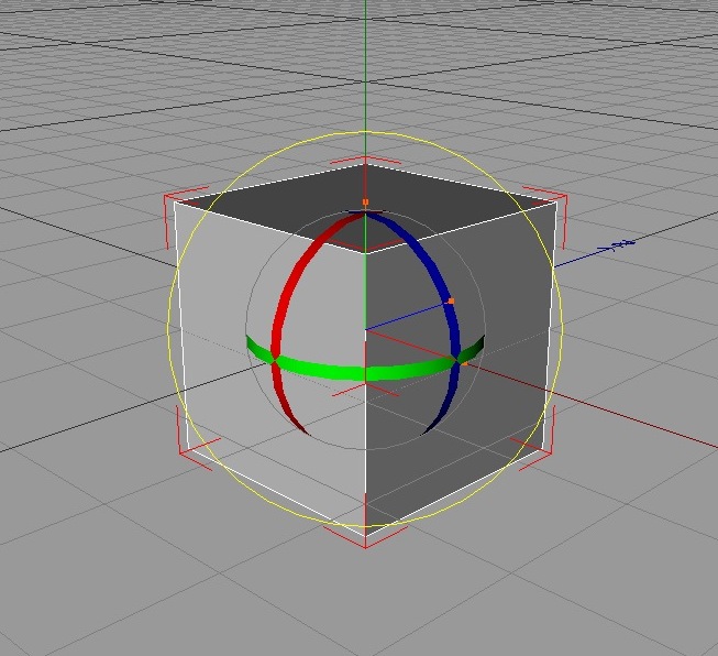

Ormai sono più di 2 anni che lavoro con cinema 4D ma giuro che questa non mi era mai capitata.
Gli assi di rotazione dell'oggetto sono sfasati, la circonferenza verde che significa "ruota asse y" è disposta sull' asse X e il cerchio rosso "ruota asse X" è messo al posto di quello verde.
Se poi vado a usare la circonferenza verde mi ruota, diciamo "correttamente", l'oggetto sull' asse Y ma io così mi ci intrigo gli occhi visto che prima era normale.
Ho provato a riavviare cinema e a resettare l'interfaccia ma niente...
Qualcuno sa cosa fare?
P.S. questo succede anche su oggetti appena creati, come un cubo primitivo.

mm scusa, non sono sicuro di aver capito bene, ma il cerchio verde della rotazione attorno a Y è normale che sia steso sul piano XZ cioe' perpendicolare all'asse a cui si riferisce, così come lo sono anche gli altri cerchi.
Immagine 1.jpg (96 KiB) Viewed 1131 times
