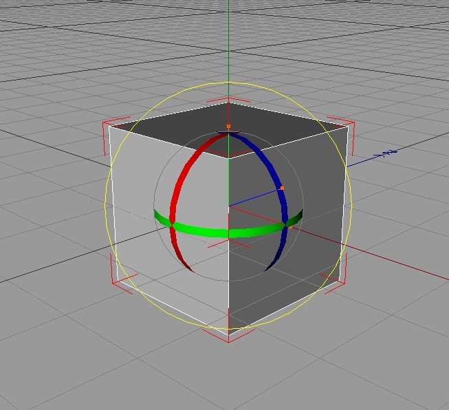

Ormai sono più di 2 anni che lavoro con cinema 4D ma giuro che questa non mi era mai capitata.
Gli assi di rotazione dell'oggetto sono sfasati, la circonferenza verde che significa "ruota asse y" è disposta sull' asse X e il cerchio rosso "ruota asse X" è messo al posto di quello verde.
Se poi vado a usare la circonferenza verde mi ruota, diciamo "correttamente", l'oggetto sull' asse Y ma io così mi ci intrigo gli occhi visto che prima era normale.
Ho provato a riavviare cinema e a resettare l'interfaccia ma niente...
Qualcuno sa cosa fare?
P.S. questo succede anche su oggetti appena creati, come un cubo primitivo.
Messaggi: 3568
Re: Problema con assi di rotazione
mm scusa, non sono sicuro di aver capito bene, ma il cerchio verde della rotazione attorno a Y è normale che sia steso sul piano XZ cioe' perpendicolare all'asse a cui si riferisce, così come lo sono anche gli altri cerchi.

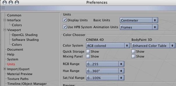

allora ora vi spiego cosa c'è che non va.
Ho controllato la mia vecchia versione di cinema 4D 9.
se comincio a ruotare sull'asse rosso i gradi aumentano sul "Pitch"
cosa corretta vista la disposizione.
Con cinema 4D 10 se muovo l'asse rosso non aumentano i gradi sul "Pitch" ma sulla H (heading credo).
Ora siccome ho la versione 10 da un po' di tempo e prima questo non accadeva vorrei capire cosa succede.
Messaggi: 3568
Ahhh :) mo capito..
vai nelle preferenze, in units, e togli la spunta a Use HPB System :)

Grazie stavo impazzendo! chissà come mi si era attivata però...
Cmq l'importante è che ora sia tutto come prima.
Grazie anche per la velocità di risposta
