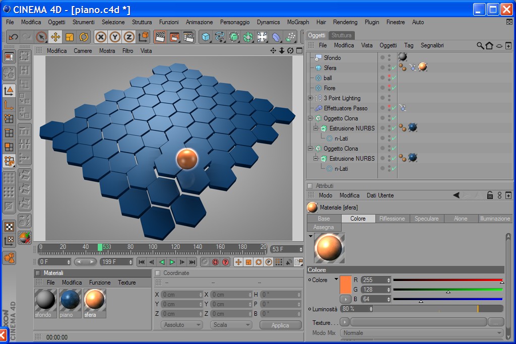

uhm, secondo me MoGraph è la strada più veloce, ti allego un test.
mographEsagoni.zip
(17.73 KiB) Downloaded 77 times

grazie mille infatti mentro aspettavo la risposta mi è venuta una cosa molto simile!!! comunque grazie mille ancora.. però ora che ci penso...

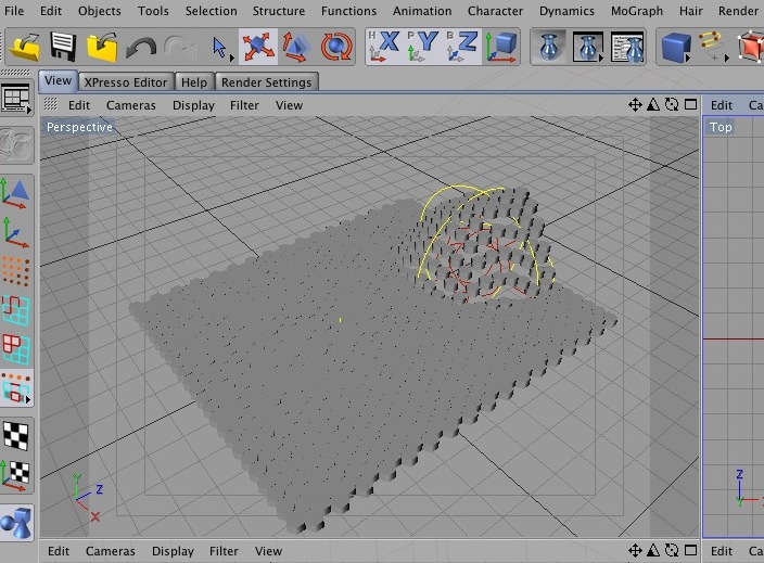

Sono d'accordo con Visualtricks, ma per fare quanto chiedi, ovvero che gli esagoni combacino, secondo me dovresti usare 2 clonatori. Ho fatto una prova veloce senza calcoli precisi e, infatti, gli esagoni non combaciano perfettamente, ma con un po' di pazienza e calcolatrice alla mano credo sia abbastanza rapido.
Ti posto l'esempio, il risultato e il file.
Ciao :D
esagoni.c4d.zip
(20.57 KiB) Downloaded 75 times
esagoni.mov.zip
(773.92 KiB) Downloaded 71 times

infatti sono riuscito a farlo tramite 3 cloner uno dentro l'altro ma anche il tuo metodo è pressoche uguale e in egual modo valido, come al solito ora c'e' un altro problema.
La sfera che deve passare sotto il piano, usando lo step effector crea un effetto carino ma praticamente alza solamente gli esagoni (usando ovviamente l'asse Y come spostamento), giocando con le rotazioni le ho provate tutte per creare un effetto rigonfiamento dove dal fallout al centro gli esagoni ruotino e seguano il contorno della sfera...
con il target effector qualcosa è cambiato ora gli esagoni "ruotano" seguendo un target posto sopra del piano creano un rigonfiamento ma nel centro gli esagoni ruotano in maniera strana praticamente a 90° rispetto al target...
sto impazzendo
esagoni_tomii.rar
(12.6 KiB) Downloaded 102 times
