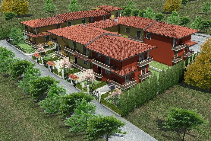

adesso sto provando a fare l'upload per alegare il file, per quanto riguarda le texture non sono molte ma sono ad alta risoluzione, per la vegetazione c'è una siepe in 3d e gli alberi invece son fatti con il canale alpha, gli edifici sono stati importati dal cad, sul file che allego i due edifici non sono detriangolati, comunque ho fatto una prova a detriangolarli ma niente, non va.
Credo che sia un problema di texture della vegetazione perchè proprio adesso stavo provando a toglierne alcune e sembra che il render parta.Non voglio cantar vittoria prima del tempo quindi (se ci riesco) invio lo stesso il file.

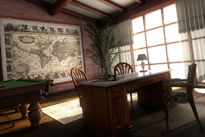

Vorrei un vostro giudizio su questo interno, secondo voi cosa c'è da migliorare?

Per quanto riguarda la scena, ho provato ad aprirla.. se le camere che hai messo sono le viste che devi fare, forse non hai bisogno di tantissima risoluzione nelle textures degli alberi e quindi proverei ad abbassarle un pò. Poi, molto importante..hai modellato singolarmente e lasciato separato ogni asta delle recinzioni, questo appensantisce enormemente sia il rendering che l'editor: io addirittura avrei usato una texture con alpha come x gli alberi, ma se hai esigenza che la recinzione sia completamente 3D, allora usa il comando Connect per unire tutti gli elementi. Mi pare ne abbiamo parlato anche poco tempo fa, cmq cinema gestisce meglio un oggetto con tanti poligoni piuttosto che tanti oggetti con pochi poligoni (cioè digerisce meglio 1 oggetto con 6000 poligoni che 6000 oggetti fatti di 1 solo poligono ognuno). Proverei a fare questa operazione su tutto quello che è possibile connettere in un oggetto unico! Questo vale per le tegole, le recinzioni, le tettoie, gronde e canali ecc.

fatto in AR,con il semplice utilizzo dello sky di cinema.
E' una bozza quindi da rivedere tutti i dettagli, tetti che mancano, persone etc...
