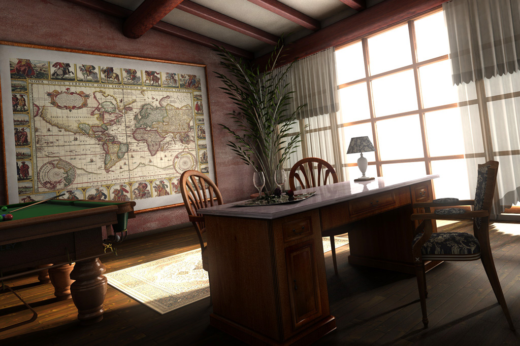

Vorrei un vostro giudizio su questo interno, secondo voi cosa c'è da migliorare?

Ciao, l'immagine di interno mi sembra molto bella, anche se rivedrei un pò il materiale del pavimento.

ciao visualtricks, si in effetti il pavimento è da rivedere, per la scena sto impazzendo perchè le ho provate tutte, quella che hai visto è riferita a quella originale, nel senso che dopo ho provato a:escludere tutta la vegetazione e renderizzare, a escludere un edificio e poi l'altro e renderizzare, ma niente, non riesco a venirne a capo.per quanto riguarda le recinzioni in ferro, quelle dell'edificio più grande le ho escluse, e sostituite con la siepe,poi scusa ma non mi è mai servito finora usare il comando connect, come è la procedura?Un'altra cosa sto per acquistare altri 2 gb di ram.Secondo te potrebbe dipendere anche da quello come già detto? giusto?

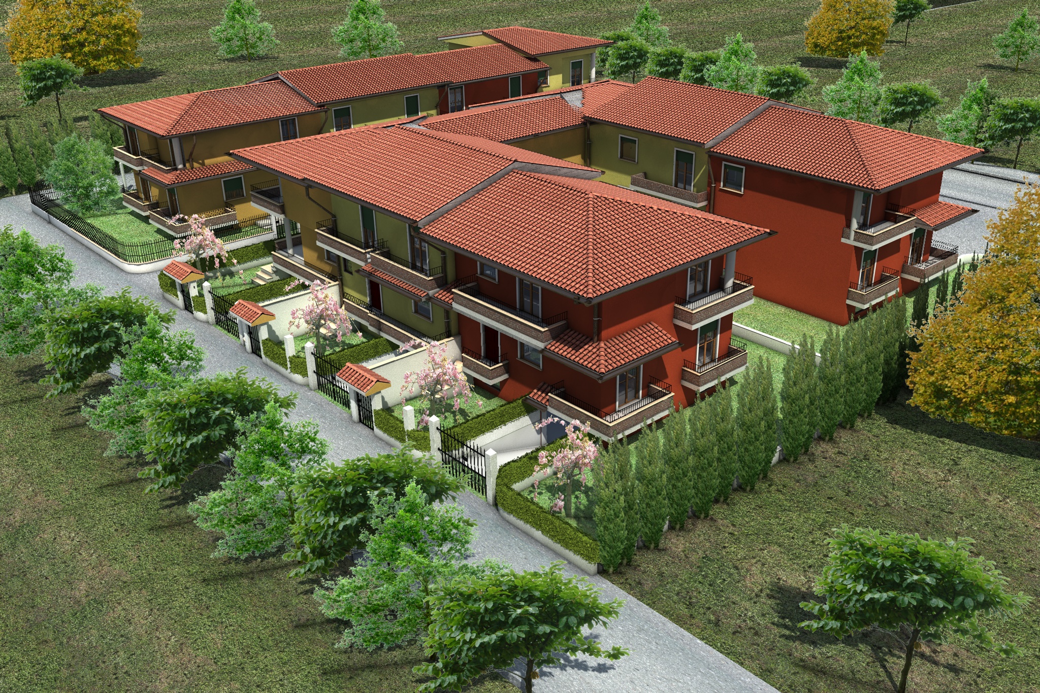

penso di aver trovato la soluzione per la mia scena, in un'altra discussione, era un problema di "generatori" e casualmente c'era un'altra persona, che ha avuto un problema simile al mio,quindi vi allego una bozza di questo tanto sospirato render,
fatto in AR,con il semplice utilizzo dello sky di cinema.
E' una bozza quindi da rivedere tutti i dettagli, tetti che mancano, persone etc...
